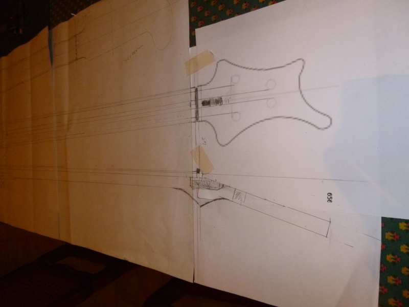

j avais commencé à me faire un petit croquis de bobine ,plus longue mais aussi large qu'un nonante donc moin de tours pour arrive à la meme R que le guitare si je vise une R de JB 10.5 k on doit etre dans les 10000tr
par contre les micros mosrite bass sont dans le genre

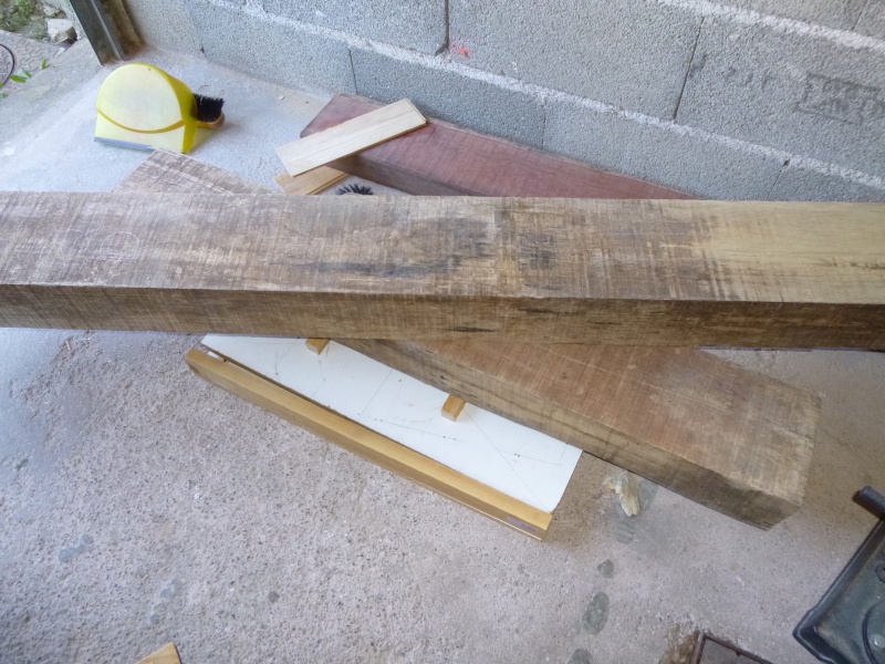

hier j ai essayé de faire un joint correct sur mes bout de frène :aie:
ben j ai pas reussis et aujourd'hui il me parait pire :roll: ,comme ça caillait j en ai eu marre et aujourd'hui je me suis concentré sur ça
j ai pris arbitrairement 13 ° pour la tete mais je trouve que c'est un peu beaucoup 7° comme une momo ça fonctionnerait aussi
je suis partis sur une hauteur de 20 de chevalet et j ai pas mis d'angle corps manche (pas l'impression qu il en est un sur l'originale)

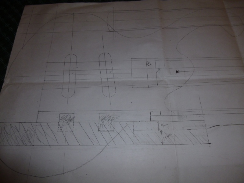

et les cotes d'une bobine de micro jazzbass hauteur ,largeur ,longueur pour voir si ça peut tenir dans les caches micros

Je peux te filer les cotes d'un micro jazzbass, mais laisse moi quelques minutes le temps de le retrouver... Qu'est ce qu'il te faut exactement ?
Re: une roya 4 cordes
la taille du flatwork noir et la hauteur de la bobine :wink:
j ai trouvé les cotes de l'ets c'est marqué dessus :oops:

Alors, ne dit on pas mieux vaut tard que jamais ? :mrgreen:
Ce sont des micros jazzbass qui équipent des fender mexicaines :
micro manche : L= 88mm, l= 15,5mm, h= 17mm
micro chevalet : L= 91,5mm, l= 15,5mm, h= 17mm
Et là, je te parle de la partie plastique du bas, celle où il y a les soudures des fils en direction des potards. La hauteur comprends les morceaux de plastique noir en haut et en bas de la bobine. La bobine en elle même fait 12mm de hauteur. Les morceaux arrondi de plastique noir qui encadrent les aiment font 79 et 82mm. Autre chose ?
non cela sera tout ,nickel :beer:

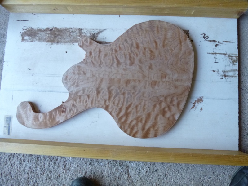

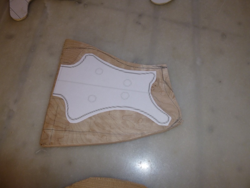

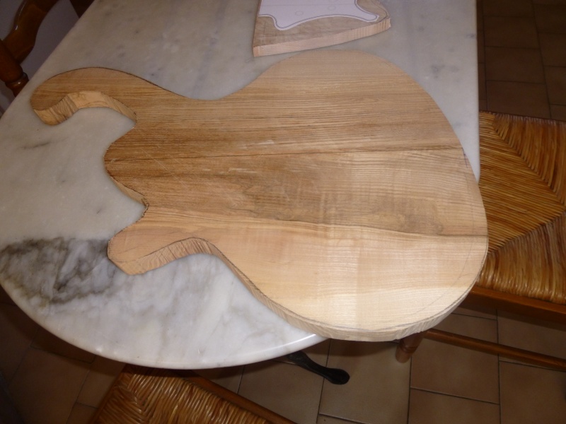

j ai commencé
les joints prise de tete :roll: la decoupe bla bla ....
la table
dedans j ai sortis pour un plaquage de tete
le corps de dos ,j ai fait une boulette en posant mon gabarit je l'avais mis pas comme il faut et en detourant je m'en suis aperçu à temps sinon le corps ne serais pas rentrer :fessee: donc la le joint est decalé mais ma foi ça se voit pas tant que ça
la table sous presse car elle tuile cette conne ? peut etre que ce matin je l'ai un poil trop mouillé sur la face de dessus donc la conformage avec du poids pour la remettre plus à plat
