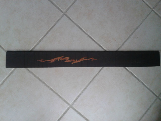

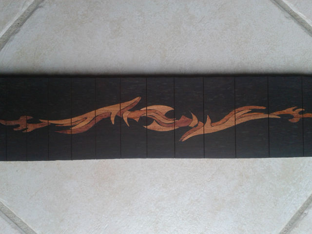

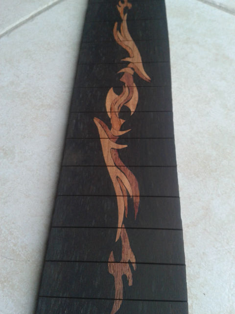

J'ai finit l'incrustation de touche.
Faire la défonce dans l'ébène est finalement plus simple (Dremel + Fraise 0.8mm) que de découper les pièces... sauf quand on mélange les pièces :siffle:
Le motif est identique de part et d'autre du centre, juste retourné; sauf que mes pièces, elles, sont différentes suivant la "justesse" de la découpe. Du coup j'ai parfois des défonces un peu large.
Heureusement, avec une touche en ébène on peut de combler à l'époxy + sciure de manière assez discrète :wink:
Je crois que la prochaine fois je découperai mes pièces à la Dremel + fraise (à défaut d'avoir une scie à chantourner électrique)
C'est pas parfait dans les détails, mais ça passe globalement et j'aime bien le mélange cocobolo + palissandre santos.
Je devais rajouter un "truc" au centre du motif (12eme case) en nacre rose, mais je préfère m’arrêter là.
