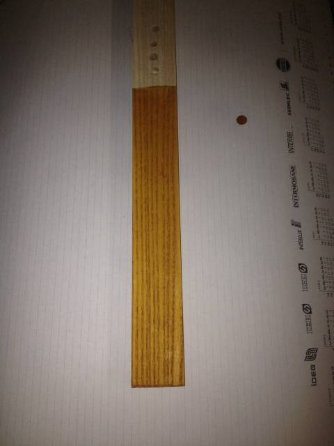

Je n'ai testé aucun des deux mais de ce que j'en ai lu le KTM 9 est plus transparent et le KTM SV jauni légèrement mais est plus résistant.

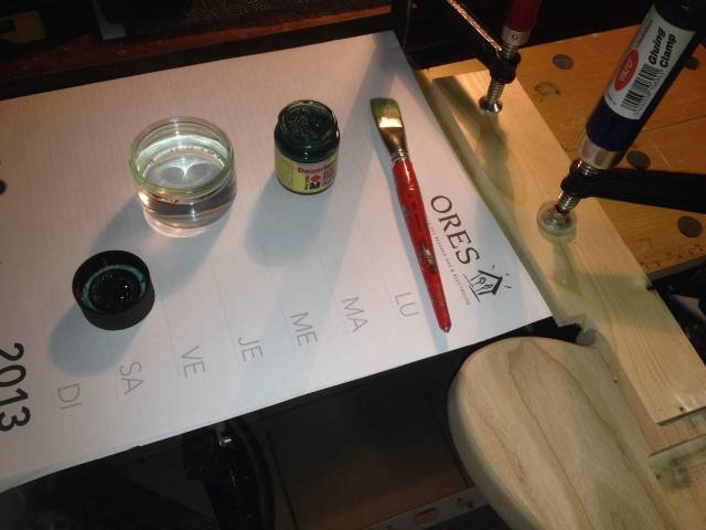

j'avance

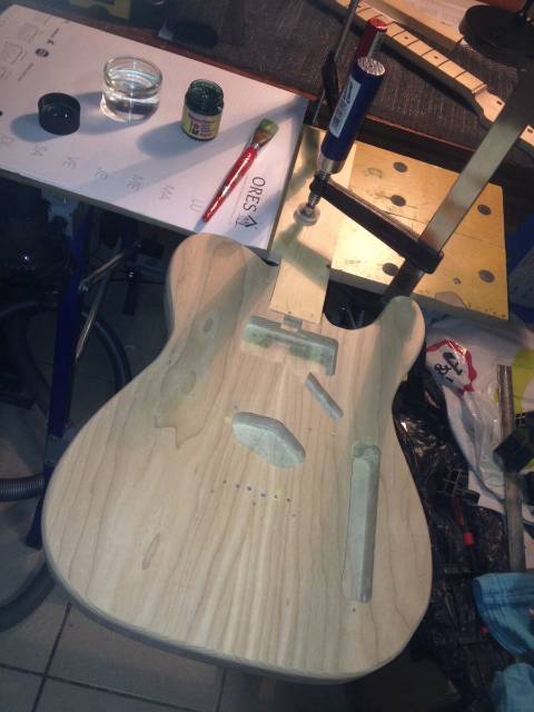

La guitare est complètement poncée.
J'ai reçu le vernis KTM-SV
et j'ai trouvé une couleur Ambré très sympas
Je test sur un morceau de frêne pour l'instant.
Demain je met le vernis pour vérifier la compatibilité avec la peinture a l'eau.
Si tout es ok j'attaque la finition de la guitare.
il me reste encore des interrogation sur l'application du vernis KTM surtout au niveau des temps de séchage avant de poncer.

Vas y, je suis ok, tu peux y aller :mrgreen:stebal a écrit : Si tu es ok j'attaque la finition de la guitare.
Il y a un tuto sur le sujet, certains l'ont consulté récemment, ils pourront te filer le lien, sinon je crois qu'il est répété quelque part dans un sujet de Gargouill sur sa short scale :wink:stebal a écrit : il me reste encore des interrogation sur l'application du vernis KTM surtout au niveau des temps de séchage avant de poncer.

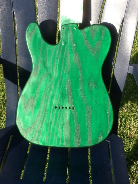

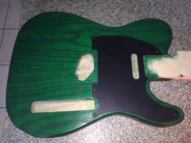

Voici la première couche de peinture à l'eau verte
encore 1 couche de peinture

Stop.
C'est nickel. Y a plus qu'à vernir.
Donc c'est plus ambre ?

Je dirai plutôt que c'est de la teinture, et comme gargouill, j'arrêterai là c'est suffisamment soutenu tout en laissant bien les veines apparentes

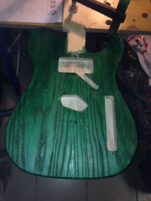

je suis d'accord avec vous mais la peinture est séche maintenant et la surface n'est plus lisse comme si des pic de bois était sortie.
Je me demande si je ne vais pas reponcer et repeindre.
Qu'en pensez-vous ??

Stop !!
Un vert...........malachite !! :app: :app:
Edith me dit : Avant teinture, tu n'avais pas poncé après mouillage du bois pour relever les fibres ?

j'ai poncé la guitare mais je n'ai pas mouillé le bois
Conclusion, je reponce et je repeint ????

Stebal, je dirai oui.
Ponce pour retirer la teinte, puis chiffon mouillé et ponçage jusqu'au 400 pour relever les fibres, que ce soit très doux.
Après ça, la teinte qui ne fera plus relever de fibres.
Qu'en pensent les pros de la teinte ??

pareil, sauf qu'il aura probablement pas besoin de retirer l'intégralité de la teinte, s'il en reste dans le veinage c'est pas grave, le principal étant de retrouver une surface bien lisse après mouillage

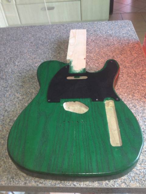

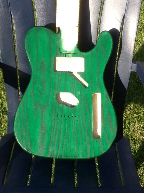

bonsoir,
j'ai poncé la guitare et recommencé la peinture voici le résultat :
Avec le pickguard noir
Par contre une question simple pour vernir, je vais installer la guitare comme la photo : Comment changer tout seul la guitare de coté ??? une méthode simple ??

investir dans un serre joint "une main"

J'ai vu une sorte de chevalet où on coince le faux-manche pendant la peinture ou le vernis.
Je crois que Ludobag en a réalisé un mais je ne le retrouve pas (sur sa 12 cordes électrique ??).

Projet sympa qui ressemble à ma télé, sauf que moi j'ai résisté à la couleur verte, je suis resté sur Ambre
.... et je pense que tu as oublié de boucher les pores de ton Frêne avant de passer la couleur... attention lorsque tu vas vernir...
