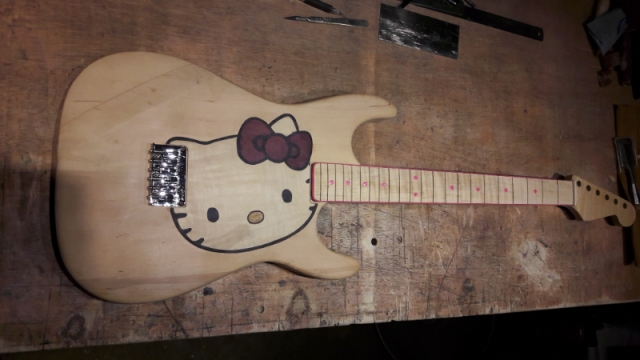

Bon, la suite : incrustation du chat.

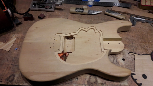

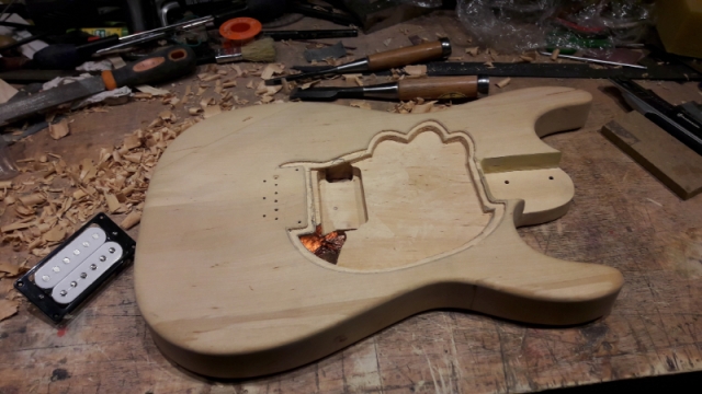

Dégrossissage et on retombe sur la cavité micro et électronique. Il y a rien de trop (en même temps ne fois en place on plus trop censé y toucher) mais j'ai la place de glisser le potard et de passer les doigts pour le mettre en place :

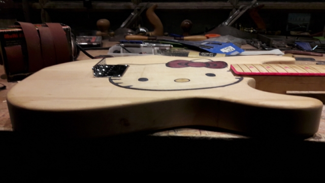

Évidement il y des réparations à faire contre le manche
et je voulais laisser un espace avec le chevalet mais j'ai pas suivi le bon tracé :pac: j'aurais du passer un coup de gomme...
Heureusement que ce sera peint, ça devrait pas se voir après réparation...

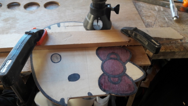

Ensuite, après tout le temps que ça m'a prit, dur de se lancer à découper ce pickguard, un peu peur de faire une connerie et vraiment pas envie de tout foirer maintenant.
Un bout de bois pour servir de guide, encore la dremel et la même fraise, et un support pas forcément prévu pour ça mais que je trouve bien pratique pour ce genre de truc et bien plus stable que le support de défonceuse de la marque :
On nettoie un peu tout ça :
Et après réparation et mise place, ça me plait, ça commence à avoir de la gueule
