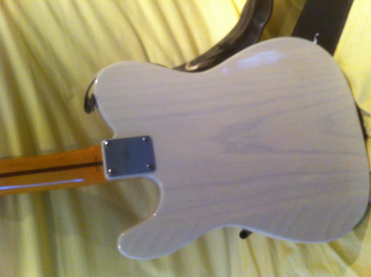

Dans l'idée on voudrait la sortir blanche à la Fender, comme ça:
Je n'ai pas trop idée aujourd'hui de comment faire…
J'envisage de diluer copieusement de la peinture blanche dans du white spirit et d'essayer de teinter avec…il faudra faire des essais, c'est sûr!

A ta place je n'utiliserai pas de white spirit pour une teinte. C'est gras. Tu risques d'avoir des problèmes d'accroche ensuite.
Prend plutôt de l'alcool avec des pigments, et peut être quelques gouttes d'ammoniac, pour que ça morde.
Sinon peinture à l'eau ultra diluée ?

Peut être aussi éclaircir le bois (qui est déjà bien blanc) avec javel ou ammoniac ou eau oxygénée ou je sais pas quoi (il y a plein de discussions là dessus) et un simple vernis. Ou bien en effet une peinture acrylique diluée?
On verra le moment venu !

Sinon chez Willy ils ont de la teinte blanche.
http://www.willyvanhoutte.be/fr/catalog/show_cat/2198
J'ai la noire et la rouge, c'est de la super qualité. Si tu veux un truc léger faudra bien la diluer parce qu'elles sont concentrées et mordantes ! Le jour et la nuit comparé aux teintes à l'eau.
Par contre pas diluer avec de l'alcool méthylique comme c'est dit sur le site, les vapeurs sont vraiment toxiques. L'éthylique ça marche et c'est plus sain, t'as juste le risque d'être bourré :green:

Emma music ils ont aussi de la teinte blanche.
Je ne sais pas ce qu'elle vaut, j'avais hésité à la prendre aussi.

Pour ta teinte blanche, y a la Nordin du BHV. J’ai un flacon presque plein. Je n’avais pas été convaincu, mais je peux te le filer si tu veux tester.
Sur la Télé, j’avais fait cinq ou six passages, c’est la misère pour égaliser. (Pour finir, j’ai tout reponcé et laissé naturel, faut que je poste, elle est finie… :siffle: )

Tu peux aussi teinter légèrement le vernis avec du blanc ce qui te permet de garder le côté translucide, en gros comme un candy.

pascal_zx7r a écrit :Tu peux aussi teinter légèrement le vernis avec du blanc ce qui te permet de garder le côté translucide, en gros comme un candy.
C'est séduisant, mais je ne sais pas si c'est possible avec de la gomme-laque ?
