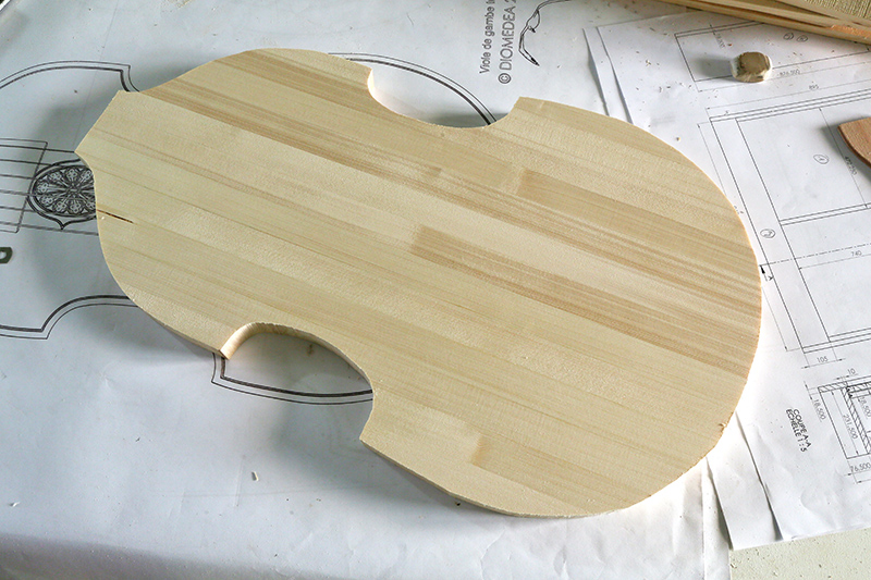

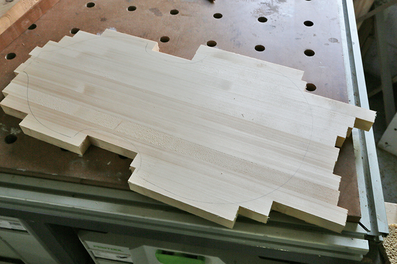

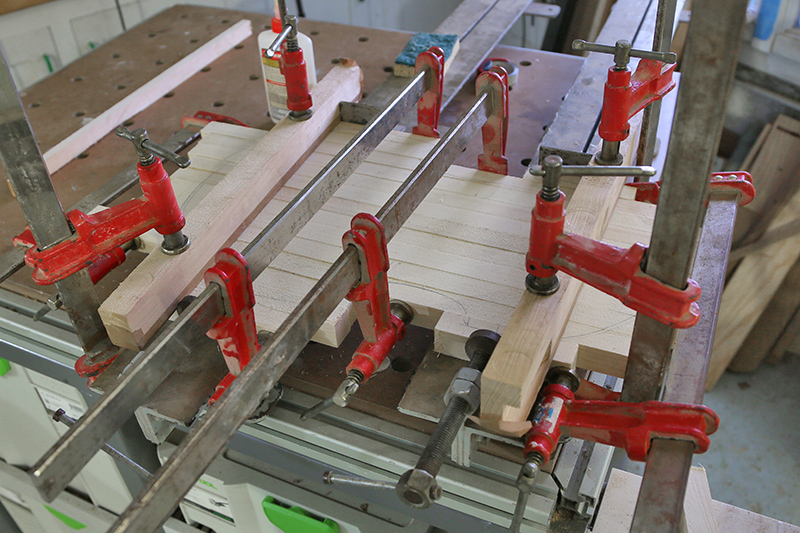

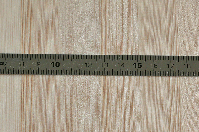

Avant de creuser la fosse, je vais déjà terminer ma viole!
Vu mes déboires, j'ai fini par changer mon fusil d'épaule!
Donc retour à la table sculptée!
J'ai ainsi à nouveau fouillé dans mon stock, et trouvé deux planches d'épicéa bien de fil et à cernes très rapprochées, malheureusement sur dosse...
Je les ai donc délignée en carrelet de 25 X 25mm et assemblé pour crée un plateau en bois sur quartier.
Les éléments sont collés à la Titebond aliphatique.
Bien plus que le nombre de morceaux, c'est la qualité du bois qui prime c'est donc l'occasion de le vérifier!
Agrandissement sur le bois parfaitement de fil et très serré.

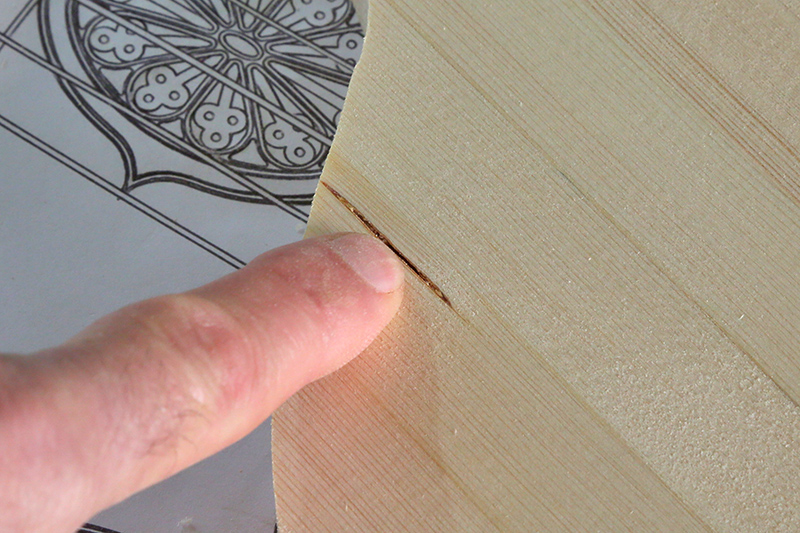

Le dégauchissage à révélé une poche de résine, mais rien de bien méchant.
A suivre...

J'ai pas mal discuté avec Bernard Michaud et sa position de bucheron spécialisé est de dire que ce qui importe c'est la résonance du bois, les cernes sont plutôt secondaires, ce qui importe c'est le poids spécifique couplé avec l'élasticité, d'ailleurs quand on regarde ses débits, les plus chers ne sont pas forcement les plus serrés. J'ai pris deux sortes d'épicéa en 10mm, un cher aux cernes moyennement larges, dont il m'a dis qu'il était destiné à un instrument au son chaleureux profond à ne pas trop affiner, un bois léger, et un autre très serré, moins cher, qu'il dit destiné à des instruments plus sec, au tables plus fines et plus difficile à travailler car plus lourd et plus cassant.
Bref je n'ai pas tout compris sauf qu'il faut tester la table lors de l'affinage, sinon on se plante.
- Messages : 17613
Re: Viole de gambe ténor.
Oui, et on peut ajouter que pour une bonne part, ce qui fait passer une table épicéa de 50€ à 75€ c'est bien souvent le cosmétique. Notamment l’homogénéité de la couleur et des cernes, qui n'ont pas forcément à voir avec les qualités mécaniques.

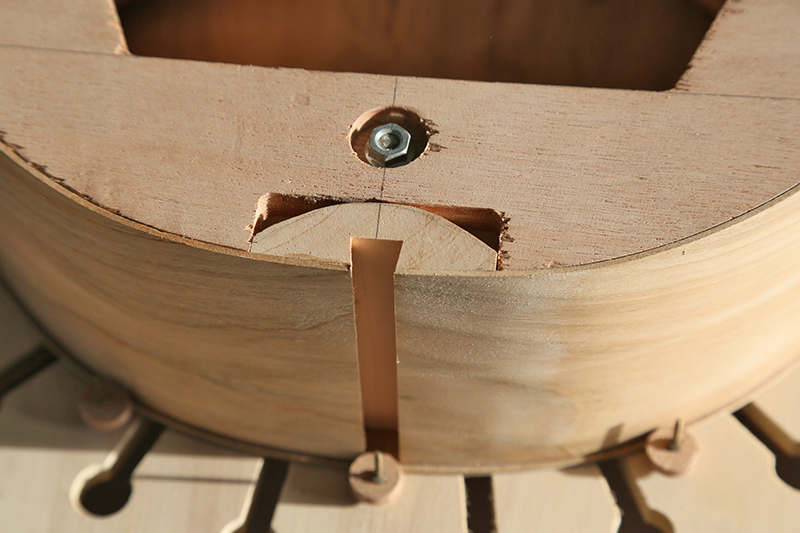

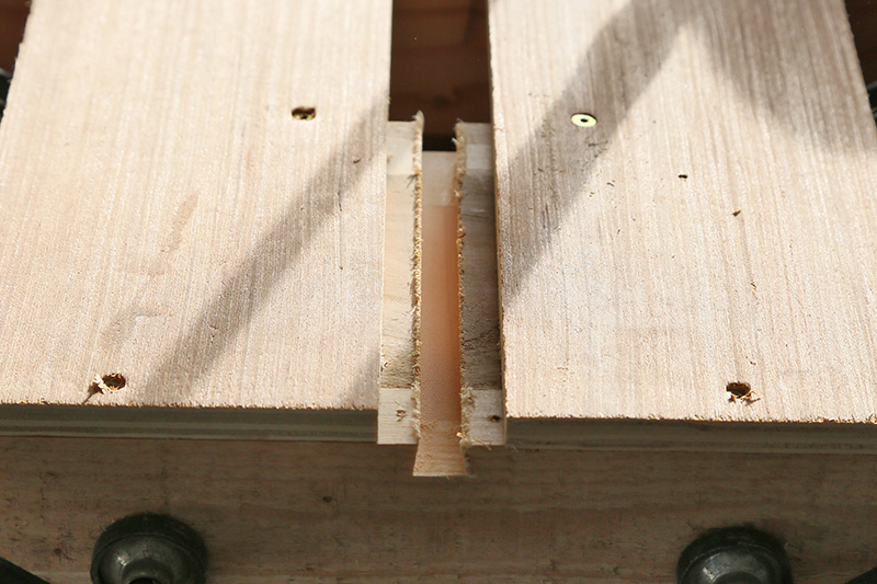

Voici un petit compte rendu de ce dimanche!

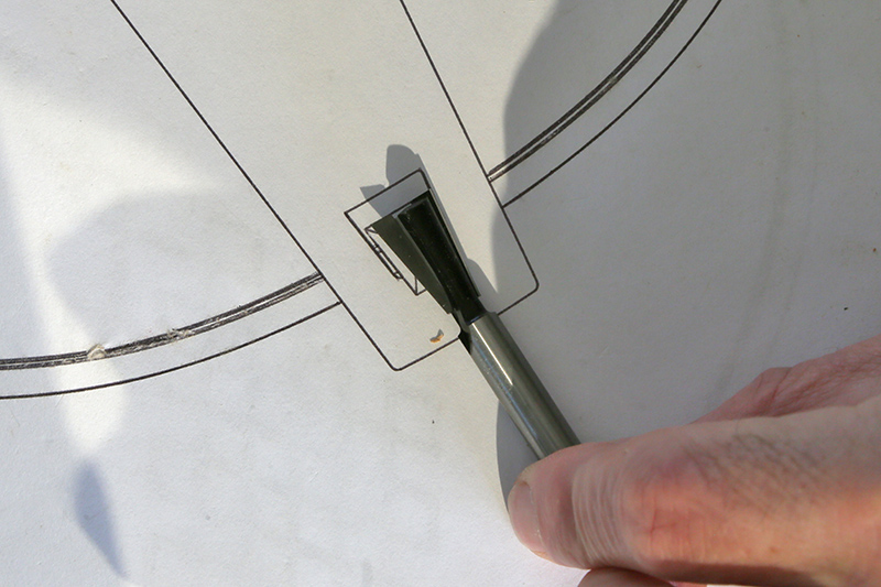

J'ai donc reçu la fraise à queue d'aronde que j'avais commandé (Dictum) ce qui m'a permis de fraiser la rainure qui recevra l'ancre.

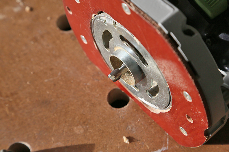

Mais avant, je fait toujours un premier fraisage avec une fraise droite.
Première passe avec un fraise de Ø8

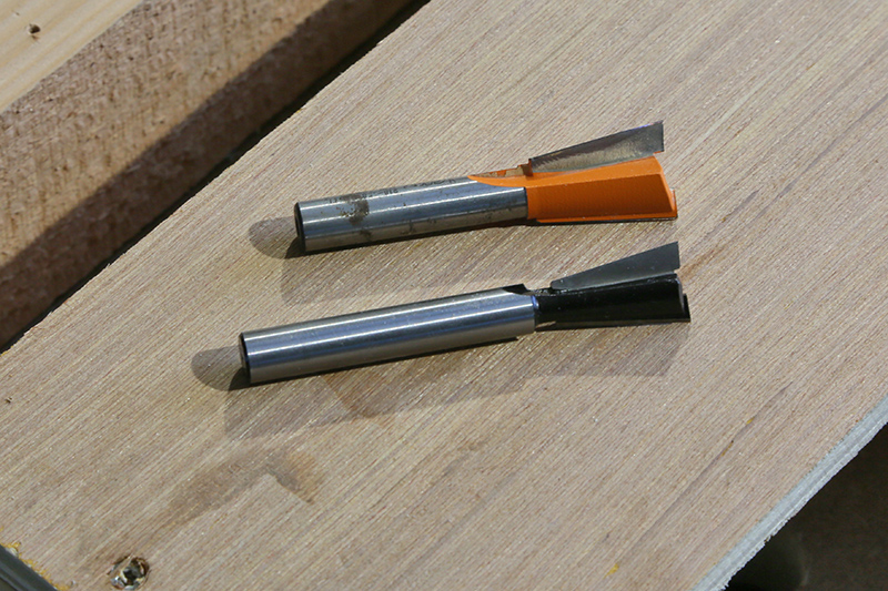

En premier plan, la nouvelle fraise. C'est une fraise à angle faible de 8°. Ce type de fraise est à utiliser en une seule passe, d’où le fraisage d'une première rainure avec la fraise droite.
Tenter de le faire directement avec la fraise à QA était prendre le risque de la casser.
Comme souvent, les fraises sont en pouce, celle ci fait 1/2" (12,7mm), j'en ai tenu compte lors du dessin.
La QA est fraisée entre des pares éclats.

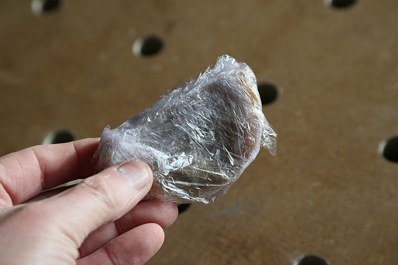

La colle toute fraiche sortie du congélateur!

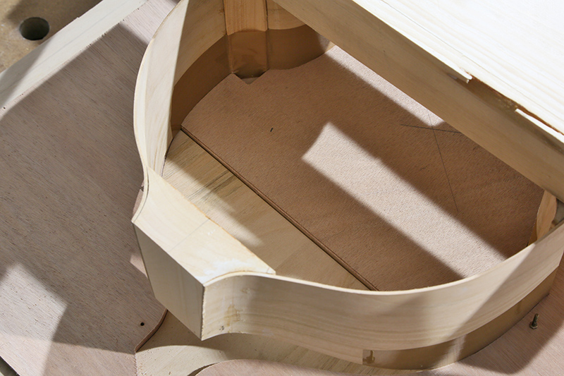

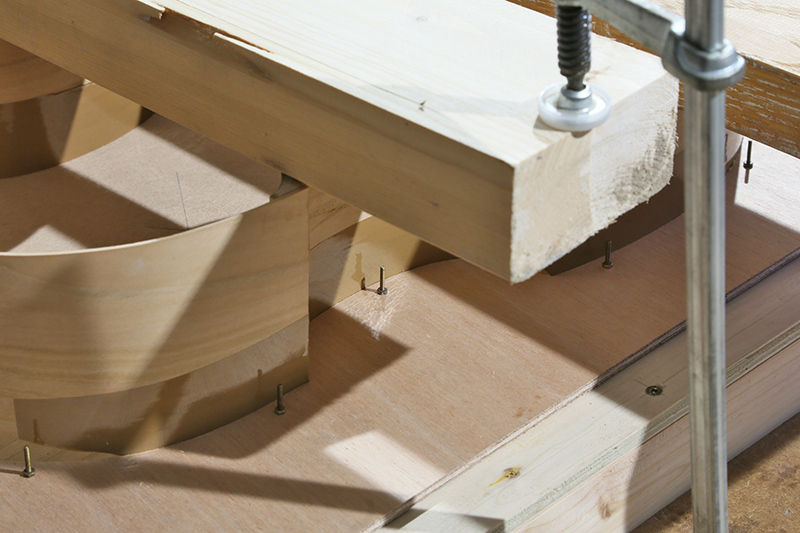

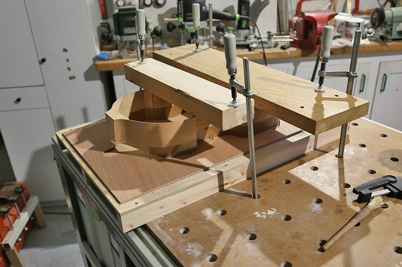

Finalement j'ai je n'ai pas utilisé les excentriques, il y avait encore plus simple! j'ai donc découpé à la CNC un CP représentant la forme extérieur de la couronne d'éclisses, et un autre représentant le forme intérieure au niveau des CC. La cassure sera collée dans un second temps.
La forme extérieure est positionnée grâce aux perçages des excentriques. Notez la présence du ruban adhésif pour éviter que le CP ne colle sur les éclisses.
pour le collage, j'ai appliqué la colle sur toute la surface d'un coup, positionné les éclisses sur le fond, et serré, en moins d'une minute c'était fait!
Cette fois il n'y aura pas de contres éclisses sur le fond, elles seront remplacées, comme souvent sur les violes, par des bandes de tissus de lin.
