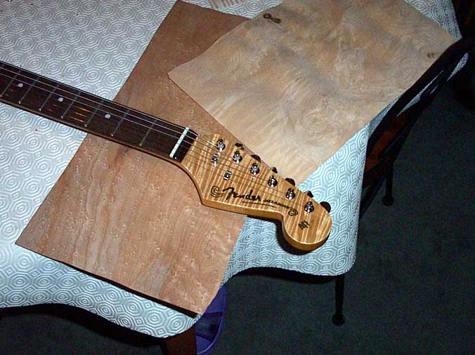

Voilà la teinte que je vais garder!
C'est celle de la partie inférieure bien sur!
A sec:
Humidifié:
Mais je pense que je vais faire un matching headstock car j'ai malheureusement des tourillons suite à un percage hasardeux.
Qu'en pensez vous?
Fred

j'aime beaucoup la couleur, et vu qu'il y a des tourillons qui sont mine de rien assez visibles (quand on sait qu'ils sont la, bien sur :wink: ), donc +1 pour le placage de tete.

De la teinte V33 de base...
Une teinte anthracite et une teinte blue jean.
Mais la blue jean seule est trop claire voir la photo plus haut.
Sur la derniere photo en haut c'est de l'anthracite non poncé et en bas c'est du blue jean sur de l'anthracite poncé.
Je suis pas sur pour le placage en fait car il y a un bel arrondi entre la touche et la tete et je sais pas si je peux faire une belle transition avec le placage... Faut voir.

tu ne penses pas qu'avec la rondelle des mécas se sera assez pour cacher tes tourrillons ???

Ce sont des mecas vintage kluson donc avec des petites rondelles.
Et quand je vois ce placage de Biloute:
Qui est fait provient de mon stock de placage ça me fait hésiter!!
JE vais y réfléchir.
Au départ qd je parlais de matching headstock je pensais seulement à teinter la tete sans faire de placage et insister en noir sur les zones plus claires et les tourillons...
Alors selon vous?

+1 pour le plaquage, d'autant qu'il te reste de l'érable "flammé", non?
Par contre, (question de gout) je préfère la teinte blue jeans seule (même si c'est quand même joli avec l'anthracite, mais bien trop foncé à mon gout!)

+1 pour le plaquage, c'est beau.

Ca y est le placage colle.
de toutes façons le filet le long du manche c'est joli mais par pour une tete 6 en ligne.
