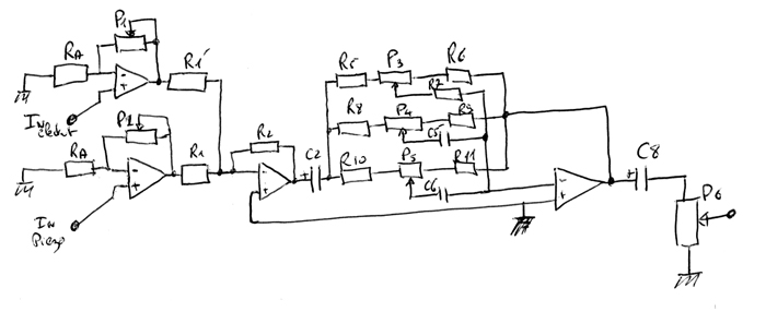

- Messages : 14908
Coucou :)
Fidler m'a demander de revoir sont schema pour le passer en alimentation asymetrique ... je n'ai pas eu le temps ce soir, je viens juste de rentrer ...
Si je comprend bien tout le bazar, le but est de faire cohabiter 2 micros ensemble ... un piezo et un electret ... j'ai bon jusque la je crois?
Pour ma part, j'aurais mis un AOP en montage suiveur (buffer ou tampon) de maniere a ce qu'il n'y ai pas de liaison direct entre les deux micro ... c'est plus ou moins ce qui est fait, avec un petit gain sur chaque micro (environ 3 par micro).
J'imagine que ces gains sont a regler une fois pour toute lors de la mise au point sur la guitare, et qu'ensuite il y a le reglage de volume final qui gere le tout ... mais ne serait-ce pas utile de pouvoir regler independement chaque micro de maniere externe?
Ensuite, perso j'aurais garder le schéma original comme base, et j'aurais ajouté le melangeur avant le IC1A (avec R1=R4) ainsi on ne modifis pas le montage de base.
le tout alimenté de maniere symetrique avec 2 piles 9V (donc R12 et R13 degages) ...
Je vais faire un tit crobard vite fait pour vous montrer mon idée ^^
- Messages : 14908
Vala ...
Bon pour les valeurs de la partie correction et tout, ca reste identique ^^
Pour la partie que j'ai rajouté, Ra peut etre une 150K avec P1 et P2 a 470K pour rester sur le gain de 3 ... enfin reglable de 1 a 3 (et des poussiere).
Pour faire un vrai volume, il faut prendre un montage en ampli inverseur qui permet de faire de 0 a 3 ... (a la place de mes deux petits AOP d'entrée ...
A la place de ca
Mettre ca
Tout en gardant R1 et R1'
Euh c'est clair ???
