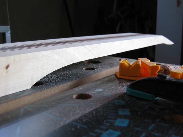

Today, j'ai ramener le manche à des dimensions plus raisonnables en largeur, ensuite, j'ai, avec craintes, refendu l'arrière, dans l'épaisseur donc, afin d'y prélever un bout qui sera ma tête (enfin celle de la basse quoi, parce que la mienne n'est pas aussi laminée, quoique :lol: ).
J'ai fait ça à la scie à ruban, en y allant mollo, ça va niquel bien pas de soucis.
Après ça, j'ai coupé les angles aux extrémités, je pensais le faire à la ruban mais finalement j'ai préféré assurer et je l'ai fait avec une bonne vieille scie nippone. C'est pas super propre pour l'instant malgré la lenteur que j'y ai mis !! :P
Les jours prochains, j'égalise, rabote, ponce le tout et... je colle la tetè !

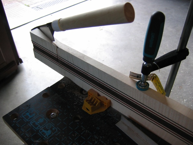

J'ai donc pris un morceau de manche pour en faire une tête, coupé grossièrement à 13°, que j'ai dressé avec l'extrémité du manche à l'aide du petit montage en U connu, un cou de fraise à surfacé et roule...
Collage de la tête (oui j'abuse un peu avec les serre-joints)

Bha pas tant que ça.
Question :ce ne serais pas mieu d'en rajouter 2 même. J'explique; une pour maintenir le manche bien sur le plan de travail et idem sur la tête.
Surtout avec un multiplis, celui que j'ai fait les plis son quelque microns décalé et je cois je vais devoir faire un placage sur l'arrière de la tete pour ne pas que l'on remarque le petit décalage justement, car j'ai oublier ce détail(ou bien retour case départ, couper refaire langle et recollé).
Par contre toi ça l'air nikel! Félicitorchons!!!!!
farev
Messages : 1286
Localisation : 01
Message par farev »
Oui, en fait il y en a un à l'autre extrémité du manche (que l'on ne voit pas) et si je n'en ai pas mis sur la tête c'est justement à cause de micro-décalage.
J'ai essayé avec un serre-joint sur la tête et finalement je l'ai enlevé parce que ça me décalait un chouia :roll: (ceci explique aussi pourquoi j'ai mis une feuille de papier de verre sous la dite tête pour réhausser un poil !) ...

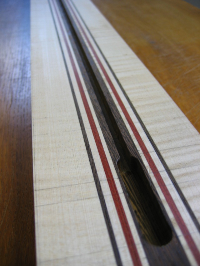

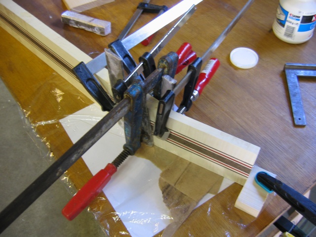

J'ai aussi fait la défonce électro dans l'acajou seulement (j'affleurerais les placages après) avec les cavités pour les fils micros :
Suite à ça, j'ai collé les placages là dessus (et dessous) et tant que j'étais dans la colle, j'ai aussi collé l'autre aile.
Ca a été un peu chaud de tout collé donc pour l'aile gauche (de face) j'ai collé une partie, puis l'autre puis tout ensemble, bien serré et après moultes verif. ça a pas trop mal été, les différentes couches ne se la sont pas trop jouées Candeloro !! :lol:

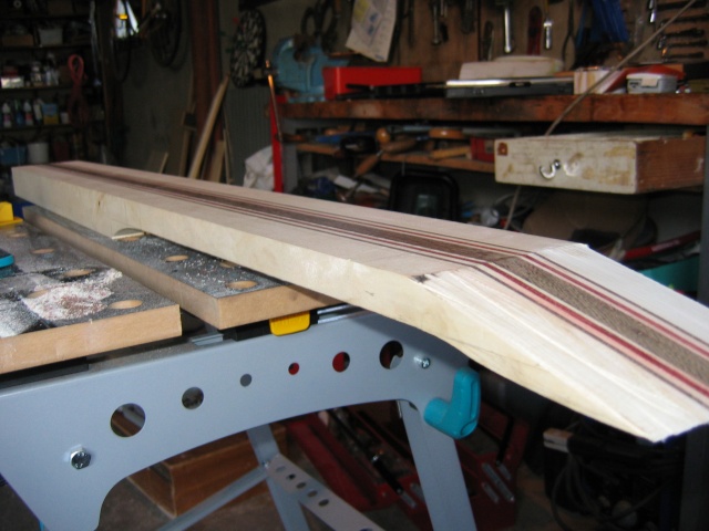

Après la défonce du truss, j'ai recoupé grossièrement le manche à la forme, et j'ai copié (partiellement, j'avais plus de temps) la tête.
Image Image
Voilà. J'suis content, j'ai bossé comme un dingue depuis 2/3 jours et j'ai bien avancé en n'ayant pas fait de connerie majeure !!!
