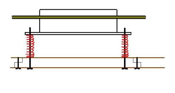

Avez vous observé les micros que je compte monter :?:

Ah, j'avais pas compris que c'était décidé pour ça, c'est plus emmerdant c'est sûr mais ça reste toujours possible en virant le capot pour mettre le micro en place et en le reliant à la masse via un fil simple et souple et en le remettant sur la bobine ensuite.
Messages : 15983
Papy ions a écrit :
blaireau a écrit :Il y a encore la solution 2 de Galadan avec une plaque arrière qui sert aussi de support au micro
Vlà la précision chirurgicale pour que tout s'encastre !!!!!
C'est pas pour moi Marc :oops:
franchement ça ne necessite pas une plus grande précision que ta défonce de manche... et à mon avis c'est la solution la plus simple à faire...
Tu peux même utiliser des kit d'inclusion comme chez H M diff....

Mais franchement Yves je ne vois pas l'intérêt.
2 plots+ressorts avec vis de réglages par l'intérieur de la défonce, je règle une fois la hauteur, je referme mon cache, et c'est bon.
Ou alors quelque chose m"échappe, mais je ne vois pas ...... :wink:

Papy ions a écrit : Mais franchement Yves je ne vois pas l'intérêt.
L'interêt c'est que tu peux regler les micros sans enlever la plaque :wink:
:? Ha oui c'est vrai j'aurais 2 vis à retirer, et comme je règle les micros à chaque fois que je joue .....
Hè les mecs vous vous payez ma tronche, ou j' hallucine ? :lol: :wink:

Papy ions a écrit : 2 plots+ressorts avec vis de réglages par l'intérieur de la défonce, je règle une fois la hauteur, je referme mon cache, et c'est bon.
Ton cache tu vas le fermer comment? Avec deux vis? Dans ce cas il y a le même nombre de vis dans les deux solutions sauf que dans celle de Galadan tu n'as pas à retirer le cache avant d'accéder aux vis du micro :wink:
Cela dit tu peux aussi fixer le cache avec des aimants...
Ha ouais !!!!!!!! ca me fera 2 vis en moins. :lol:
Mais 2 aimants en + .
Messages : 15983
Et deux taquets à coller en moins :mrgreen:
Y'a déjà un truc a considérer, c'est que les micros Tele on la semelle qui déborde de partout, donc dans ce cas difficile de les rentrer par l'avant comme je le proposait.
Pour le reste, les deux solutions avec trappe arrière me paraissent équivalente. Perso je ferait la version "à la Papy", juste parce que ça fait des vis apparentes en moins.

De plus les gars vous ne prenez pas assez en compte le facteur du fil du micro qui devrait dans la 2 ème soluce, même si elle est très bien, être d'une longueur conséquente, ceci pour rentrer ou sortir l'ensemble. :wink:

Dis, tu serais pas un petit peu de mauvaise foi? Dans les deux cas la longueur de fil nécéssaire est rigoureusement la même, de plus la plupart du temps il ya trop de fil sur les micros neuf et souvent j'en raccourci 5 ou 6 cm...

Je suis sûr que tu as raison dans tout ce que tu mets en avant, mais j'ai fais mon choix (soluce 2). :wink:
