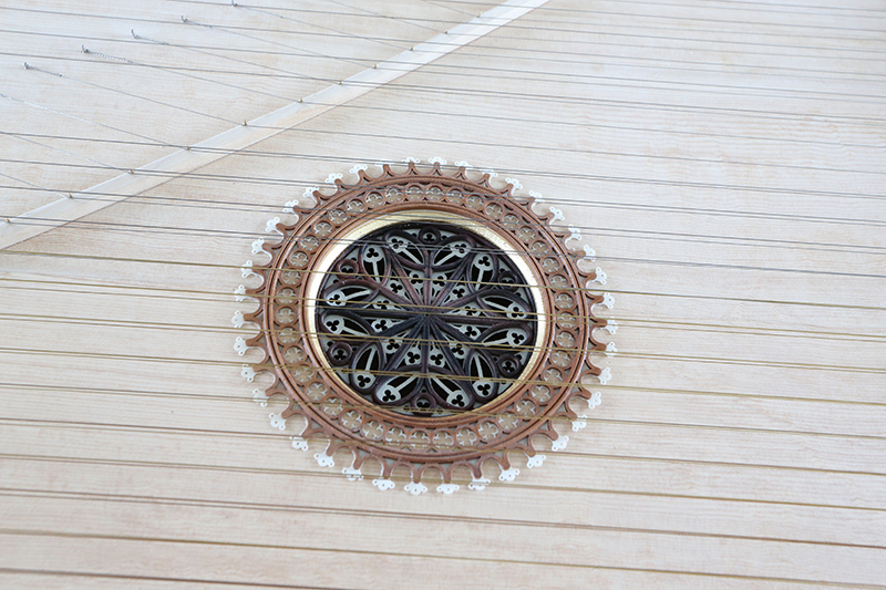

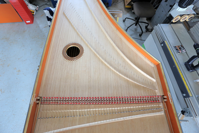

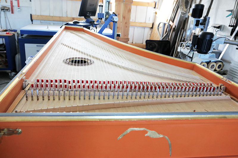

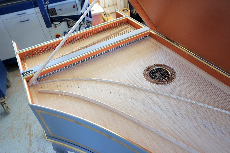

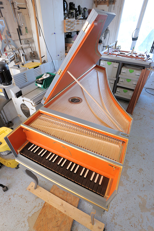

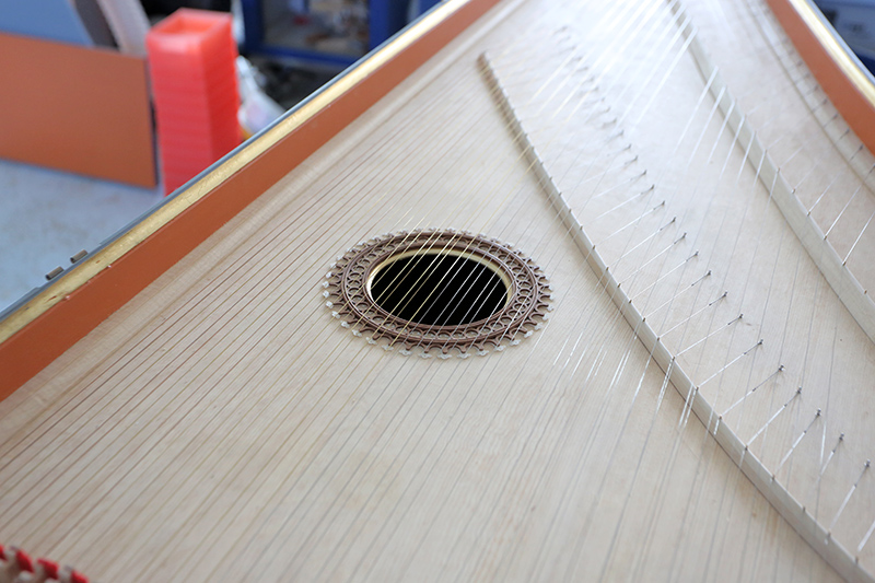

C'est bon pour les cordes!
J'ai posé des cordes provisoires en fil de laiton en attendant que celles manquantes arrivent (j'espère en fin de semaine)
En attendant, je n'ai pas pu résister au plaisir de le remonter!
Il y a encore beaucoup de travail, mais je n'ai jamais été aussi près du but! Il va falloir également que je m'occupe du tabouret...
A suivre...
C'est drôle, j'ai eu la même réflexion sur les 3 forums, je pensais que l'astuce était plus connue que ça!stan47 a écrit :Toujours fabuleux ! bonne idée le coup de l'épingle, je vais te copier la prochaine fois
A suivre...

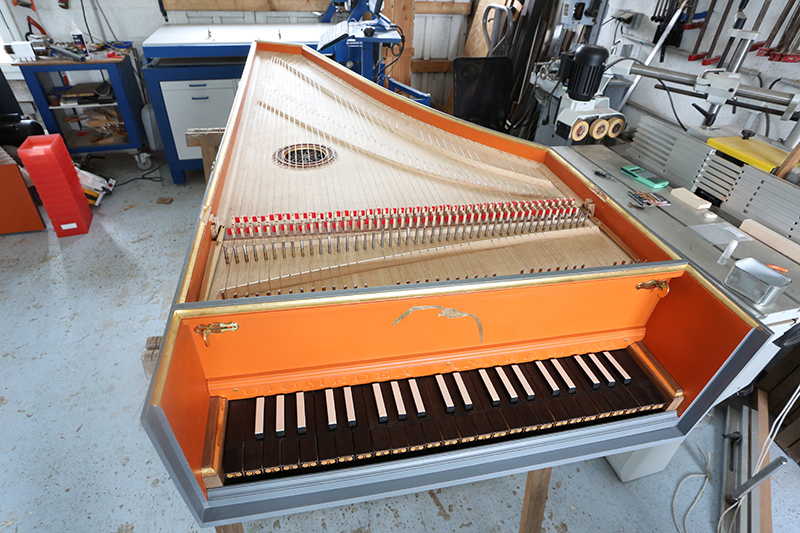

- diomedea
- Messages : 1340
Merci pour votre indulgence!

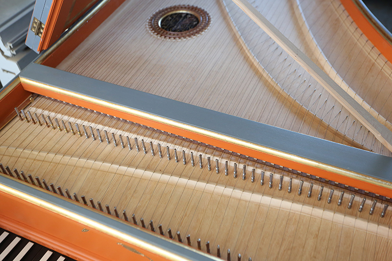

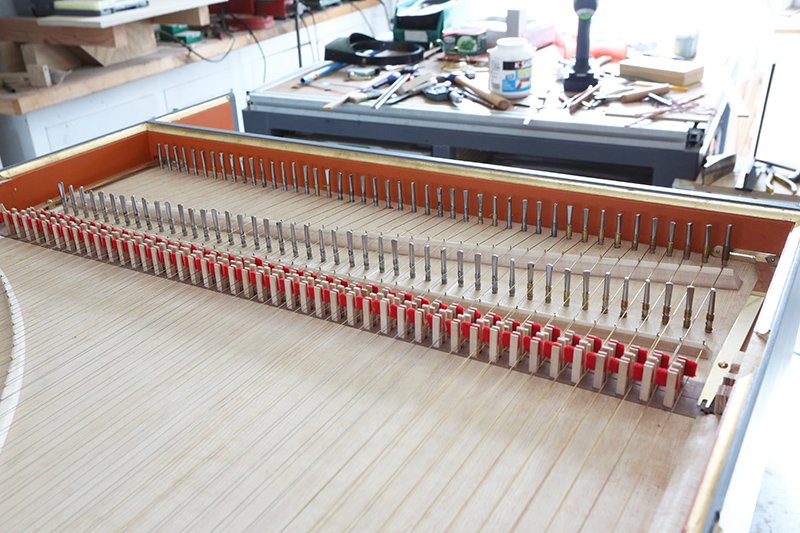

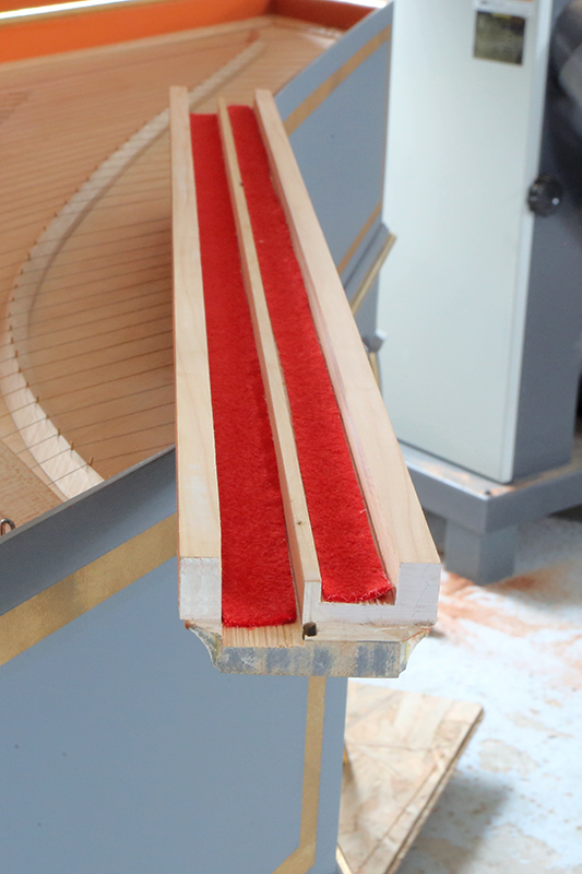

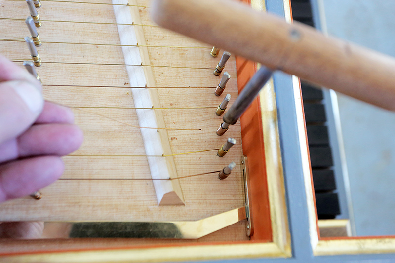

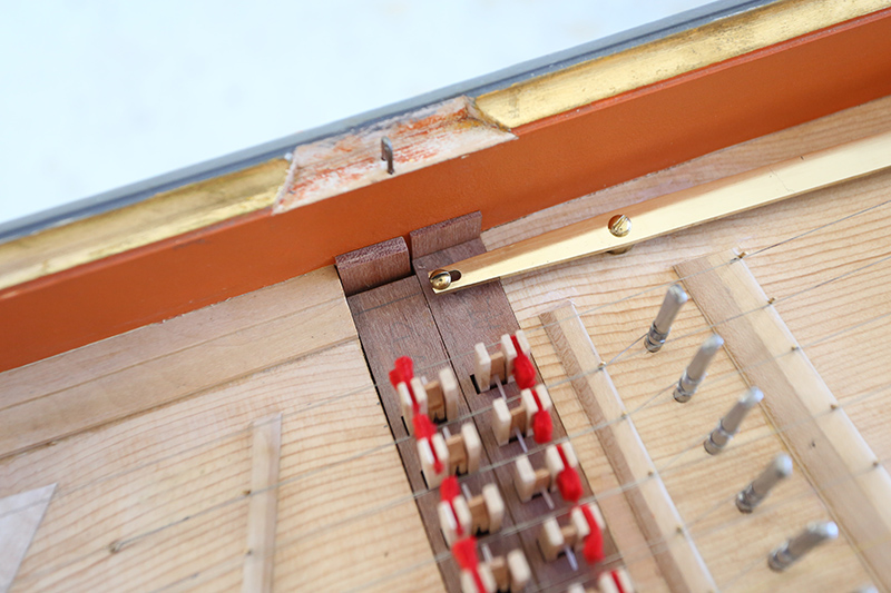

Je n'avais pas encore réglé le déplacement des registres, c'est chose faite.
Pour le faire, je les ai déplacés jusqu'à laisser environ 1mm avant que les sautereaux ne viennent taper sur la corde d'à coté, puis j'ai mesuré l'écart entre le registre et l'éclisse avant de fabriquer une cale.
J'ai en suite raccourci les becs qui frottaient encore sur leurs cordes pour qu'il n'y ait plus aucun son en actionnant les touches. Reste à ramener le registre en position de jeu et poser une cale de bonne épaisseur de l'autre coté.
Ça commence bien! :face: Elle à cassée au ras de la cheville, juste avant d'atteindre la note! Du coup je l'ai remplacée par une en laiton de même Ø que j'avais pour un autre usage, et, ma foi, ça sonne quand même bien!
Je n'ai de toute façon pas une oreille assez exercée pour me rendre compte de la différence...
J'ai également posé le feutre sous le chapiteau, mais avec une seule épaisseur ce n'est pas suffisant, il va falloir la doubler, voir la tripler.

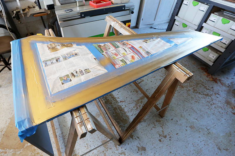

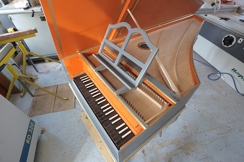

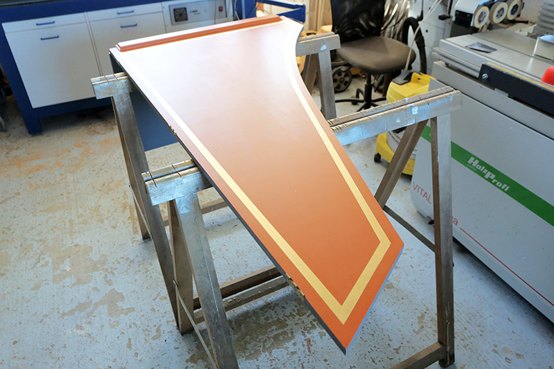

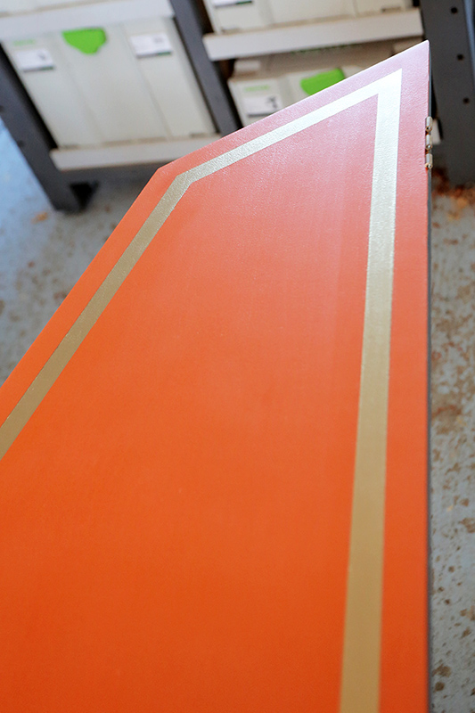

Hier j'ai essayé la peinture que j'ai commandé chez "Le Géant des Beaux Arts".
C'est un produit fabriqué par Belton: https://www.belton.de/produkte/belton-s ... ld-effekt/
Le résultat est plutôt convainquant
Par contre, il est bien spécifier sur l'emballage que cette peinture ne résiste pas aux frottements, et quelle ne doit pas être vernis.
Je verrais à l'usage...
Quoi qu'on utilise, les dorures restent un revêtement fragile, il faudra faire avec...
A suivre...
A suivre...

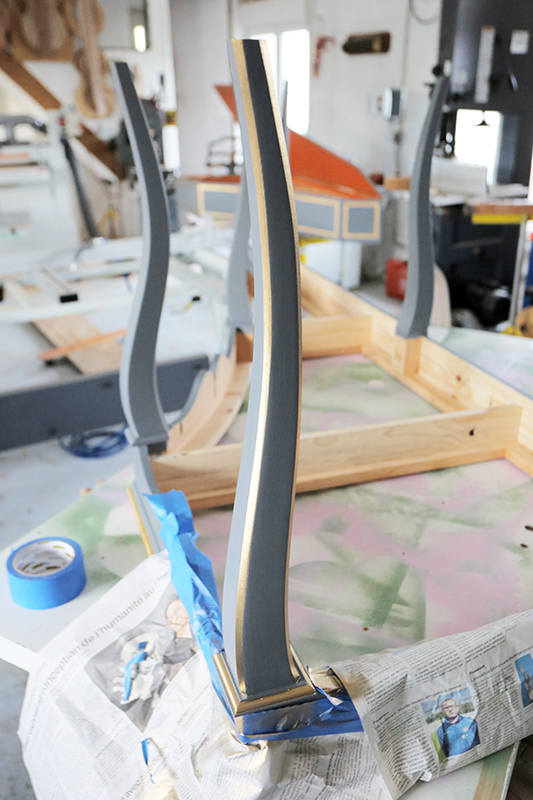

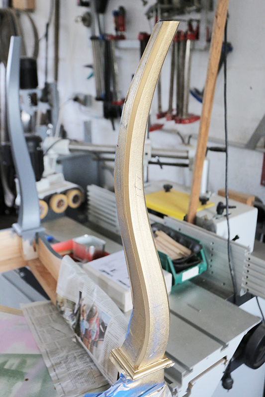

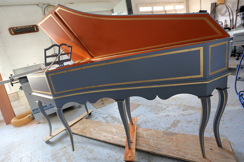

Toujours en attendant les cordes, suis revenu sur le piétement.
J'ai commencé par enlever les dorures à la feuille des pieds au papier de verre, puis je les ai repeints.
Après masquage, les filets ont été refait à la peinture.
C'est nettement plus propre! En fait, il fallait trouver la bonne méthode... Pour pouvoir suivre les courbes avec le ruban de masquage, je l'ai coupé en bande de 10mm, on arrive ainsi à lui faire prendre de proche en proche les courbes des arêtes des pieds.
Voila, un mélange de peinture et de dorure à la feuille, la différence n'est pas flagrante!
J'ai remis le petit support de pupitre sans les bougeoirs, il est quand même plus discret!

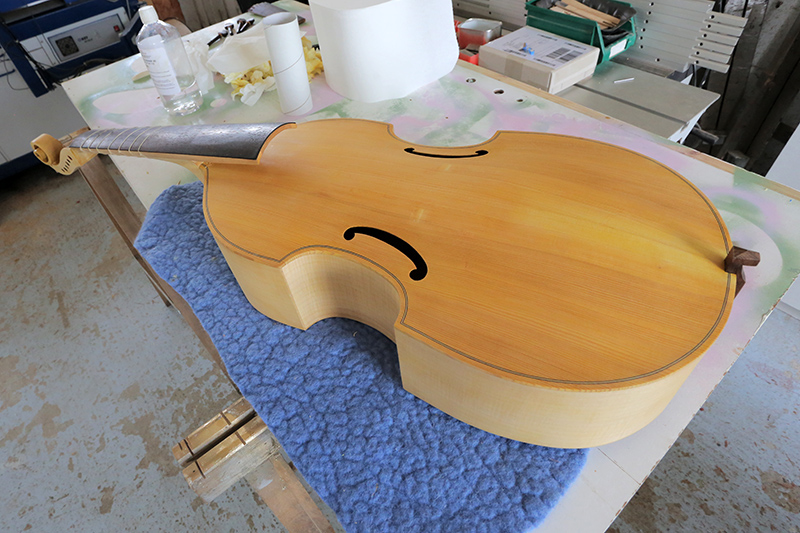

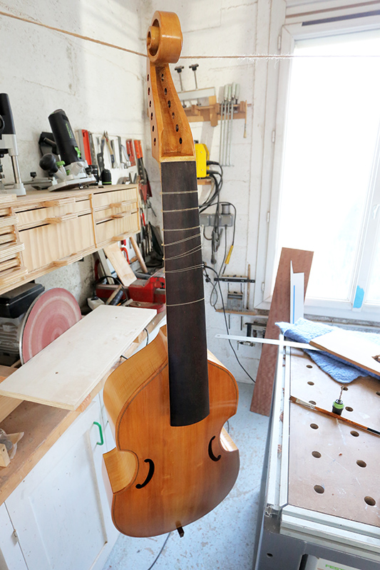

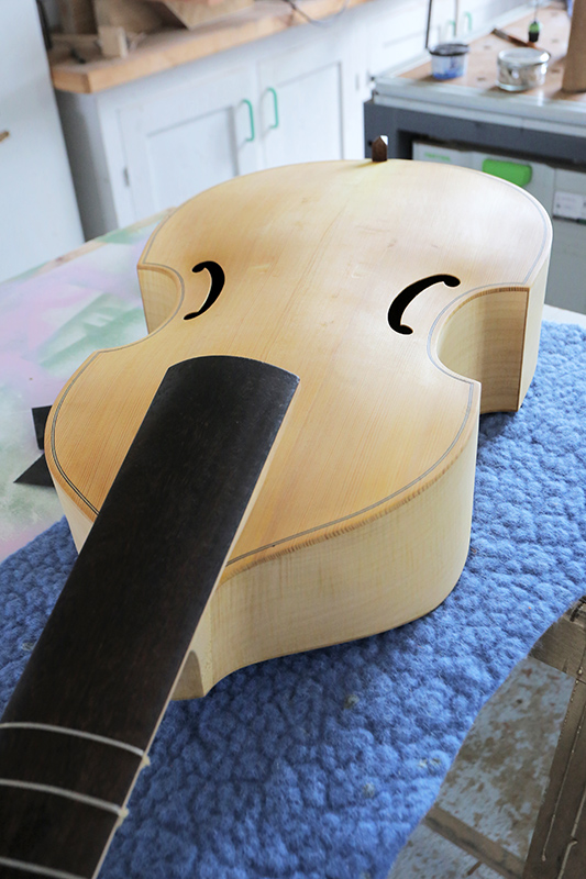

J'ai également repris le vernis de ma première viole, j'ignore pourquoi, le premier était resté légèrement collant.
J'ai tout retiré à l’alcool à 95°.
On voit encore la trace plus claire laissée par le cordier.
Le nouveau vernis est un simple gomme laque teinté avec des sciures de satiné rubané, passé au tampon.
A suivre...
