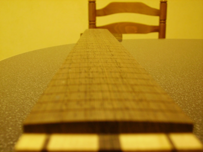

:siffle: les photos sont loin d etre top mais à 15 heures je voyais pas mieux

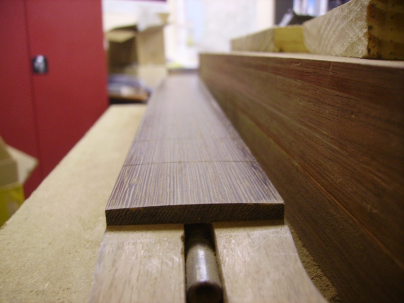

Re: jazz creuse noyer galbe
c'est le printemps :linux: :mrgreen:
pas encore mais il fait moin froid alors j en ai profité

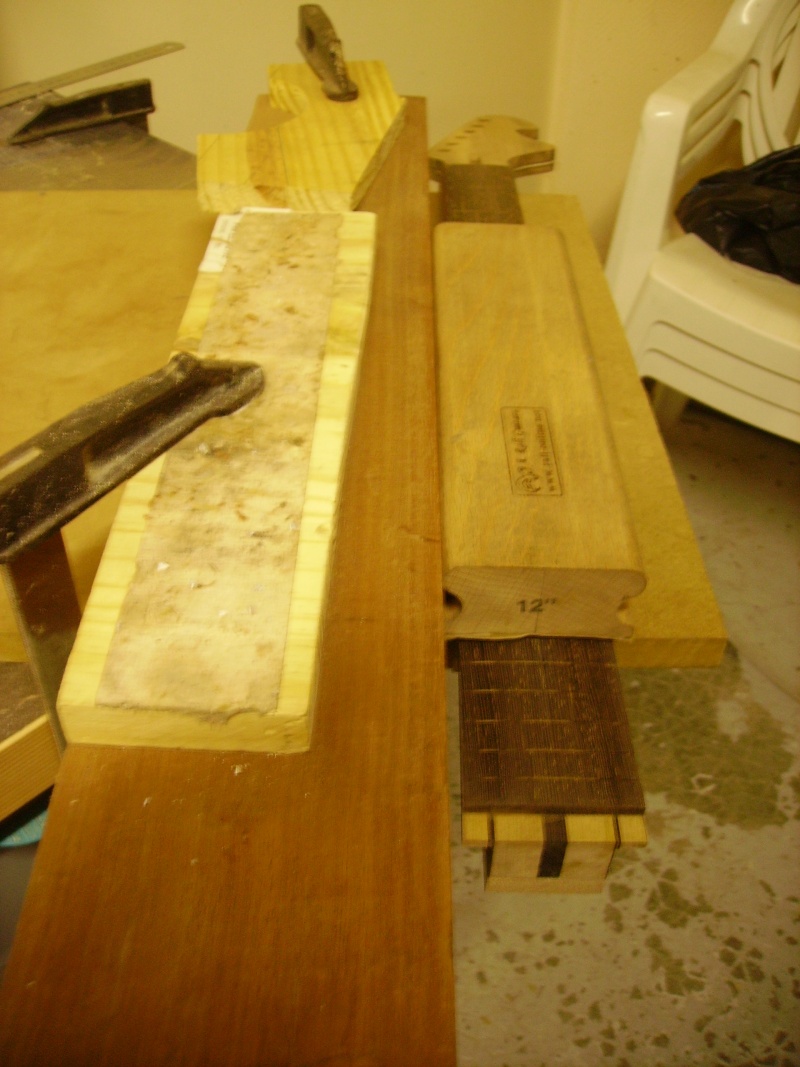

constatation c'est la dernière fois que je fais ça à la cale à radius il me reste que du 180 :pac: c'est long
la prochaine c'est soit touche radiusé (mode feignant :mrgreen: )soit rabot
et il me reste des machins à mettre dessus

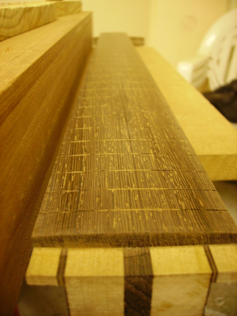

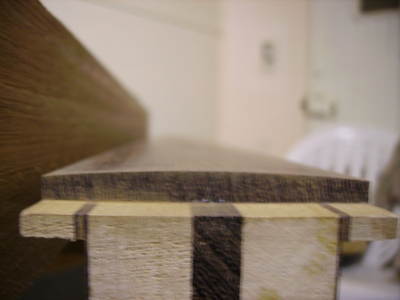

donc aujourdhui je vais mettre mes repères (j ai laisser de la marge pour pouvoir reprendre le radius )
et surtout j ai ébauché pour pas les bouffer parsque on en enlève pas mal sur le bord et c'est là qu il vont se situer
par contre en regardant en pleine lumière ce matin c'est pas très beau (et c'est dur le wengé ,je le trouve plus dur que l'ébene de la dernière fois) donc j ai bien fait de laisser de la marge

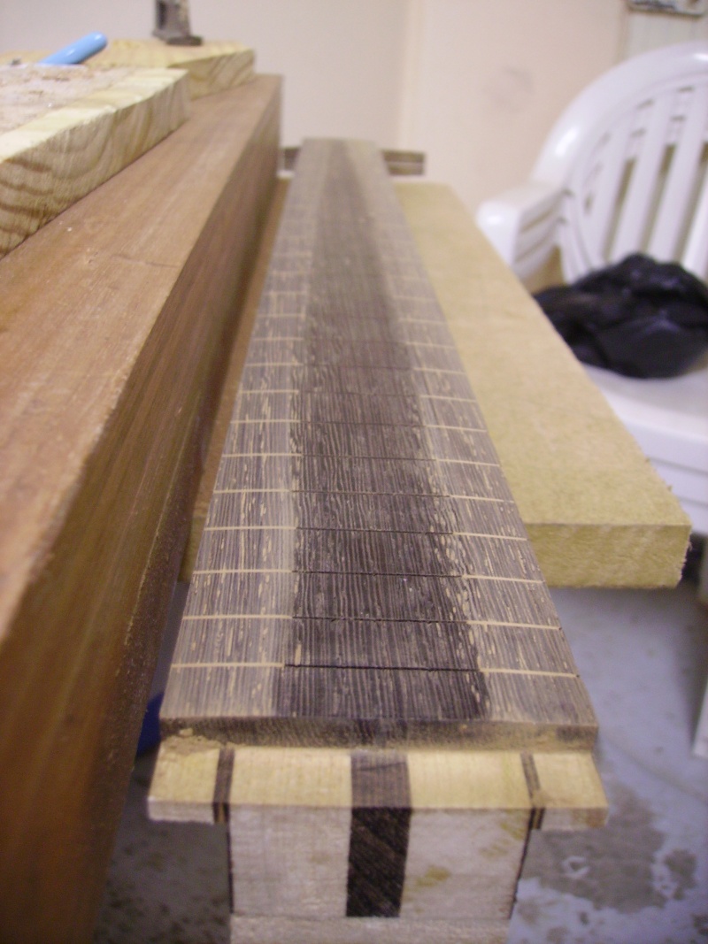

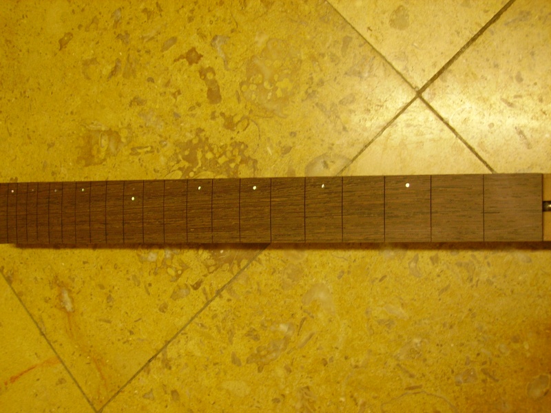

je suis en train de me prendre la tete pour tracer l'emplacement de mes points
pour qu ils tombent entre les cordes et l'ecart est pas constant
et puis le wengé on voit pas les traits dessus :(
:siffle: c'est fait :linux:
la prise de tete ces trucs

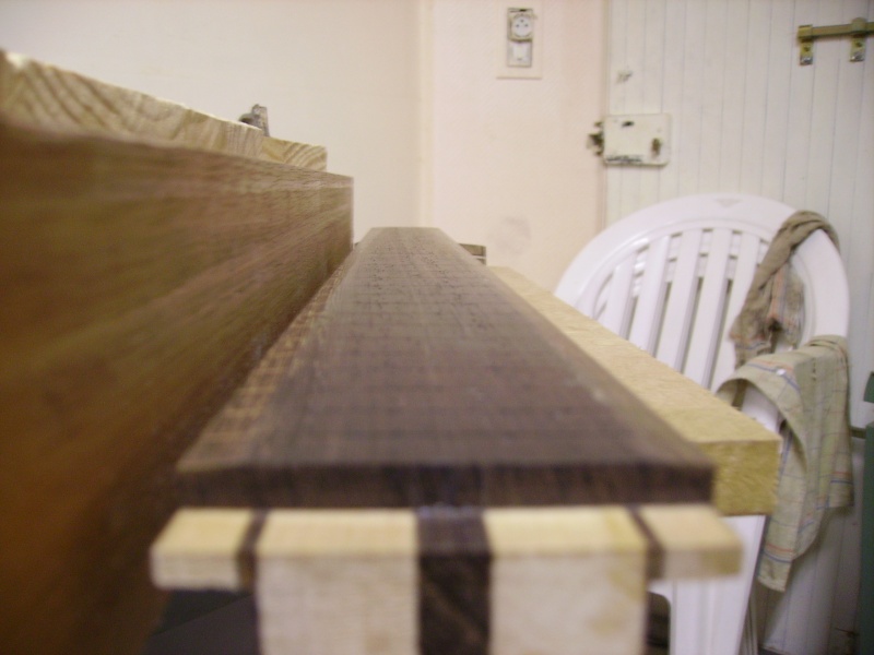

très facetieux il y en a pas un qui renvoie la lumière comme l'autre
le radius fini au 400 (le wengé c'est inutile d'aller plus haut de toutes façon :mrgreen: )
les sidedots
et le gag
quand je dit facetieux je dirais meme taquin :siffle:

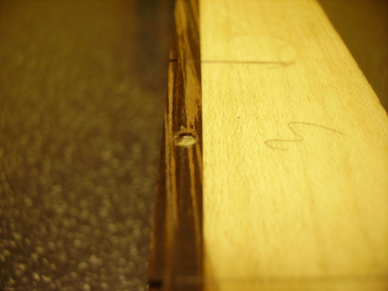

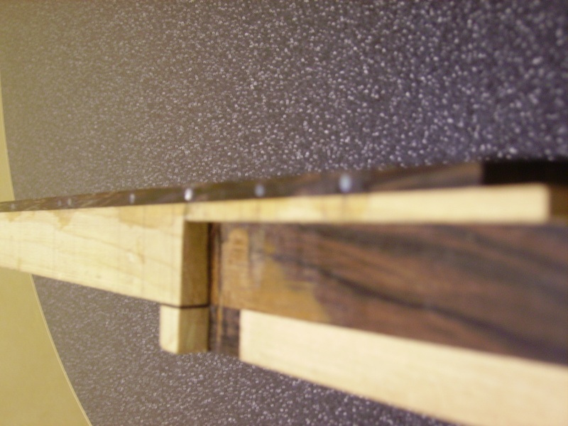

celui ci c'est trop enfoncé et pour le sortir nada :pac:
donc j ai passé une petite annonce
les sidedots
et le gag

Juste une petite question, est-ce que ta touche à la même hauteur au niveau des bords tout le long du manche ?
Et si oui, comment t'a fait, si non bah... c'est que ça fait comme moi.
- Messages : 6846
a cause du radius, et du fait que la touche est plus etroite au niveau du sillet que de la derniere frette, cette hauteur est forcement plus faible a la derniere frette qu'au sillet.

Les dots de touche sont très jolis Ludo, je préfère comme ca au demi-points facon gretsch. M'enfin c'est mon avis.
Comment t'y es tu pris pour enfoncer à ce point le side dot? Apparemment il ne te reste qu'une solution : REFAIRE UNE TOUCHE :prr: :mrgreen: ou coller un autre dots par dessus celui ci

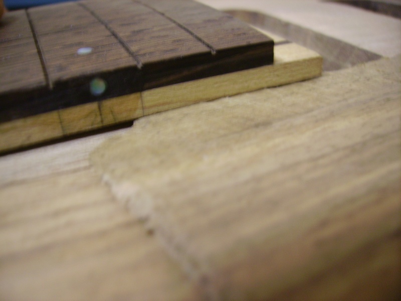

:siffle: disons que la perceuse à colonne perce un peu trop profond
et les bignious font 2 mm d'épaisseur donc je l ai mis et j ai essayer de le ressortir avec un bout de bois coller à la cyano et bien en fait il est rentrer plus et pas ressortis :pac:
je peux mettre des leds sinon :mrgreen:

suite des évenements
j ai viré le dot litigieux
1)refaire les rainures de frettage (technique tenségritationnesque melmatienne :mrgreen: )
2)se concentrer sur le tenon mortaise je crois que j ai une solution pour boucher mon écart du à mes problèmes de hauteur ,je colle un bout de noyer similaire à la table cela devrait pas trop se voir
3)fretter jusqu'en 15 ème case ,le reste après collage pour pas tous exploser
ce qui m'enbète c'est la finition du frettage sur la table :?
