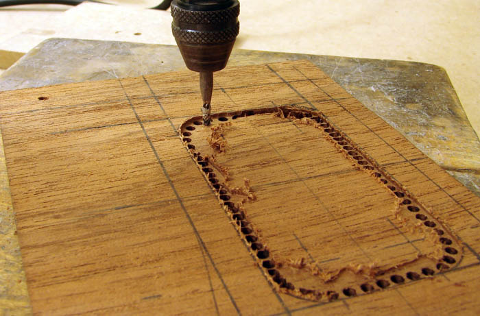

- Messages : 14903
Re: [1st] DAG-I - Cadre contour micro ... Sondage P33
Bon Bon Bon...
Donc, mes tits bouts de Sipo ... Petit trous pour rendre le coup de fraise plus facile.
Et donc après petit coups de scie extérieur ...
Bon, vais arrondir les cotés extérieurs et finalement ca va ptete le faire :mrgreen:
- Messages : 6852
attention, tu n'as pas bien dispose les vis des aimants du micro :baleze:
