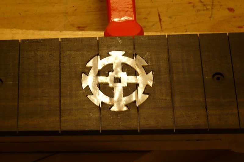

Bon, j'ai effectivement pu travailler un peu cet après midi. :app:

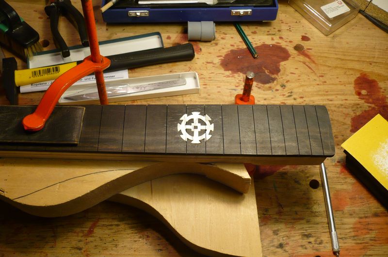

commençons par le logo en 12ème case. Je l'ai tout d'abord collé à la cyano
puis j'ai décidé d'essayer une technique à laquelle j'ai pensé (je ne sais pas si quelqu'un à déjà fait comme ça ici :?: ) pour le remplissage des défauts entre la nacre et le bois. J'ai déposé sur le manche de la poudre d'ébène très fine, que j'ai "incitée" à pénétrer dans les intestices en tapotant le manche avec un manche de tournevis et en faisant circuler la poudre exédentaire par dessus ces interstices à l'aide d'une petite lame. Ensuite, j'ai déposé sur chaque endroit concerné de la colle cyano prévue pour coller par capilarité.
Après un premier ponçage grossier, voici ce que ça donne.
Image Image
Je ne suis pas mécontent, ça à bien marché. sur la photo ci-dessus on voit encore des traces de colle mais qui disparaîtront au ponçage final, et il me semble que la "texture" des parties remplies ainsi est moins visible que par la technique de la bouillie "résine + poudre de bois" :app:

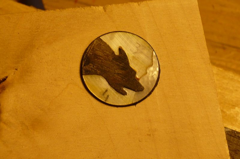

Passons maintenant au logo de tête. Tout d'abord, je l'ai bordé d'un filet de 0.1 mm noir pour accentuer le contraste entre la nacre et le plaquage de la tête.

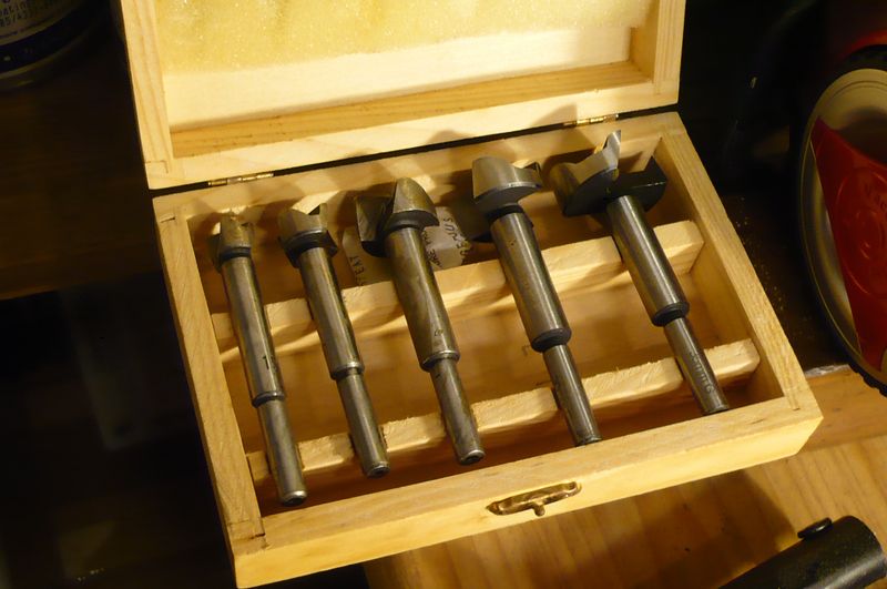

Puis j'ai utilisé une magnifique fraise à lamer de 25mm (le diamètre du logo) provenant de cette boîte achetée pour une poignée de haricots dans un super marché ...

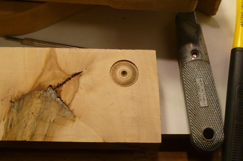

un petit test avant pour voir ce que ça donne ...
... ça n'est pas de la grande qualité .... et en plus, la fraise de 25 fait un trou de .... 24,2 .... :pac: ... bon, après avoir rectifié le lamage avec un cuter utilisé comme un grattoir, on y arrive .... :?

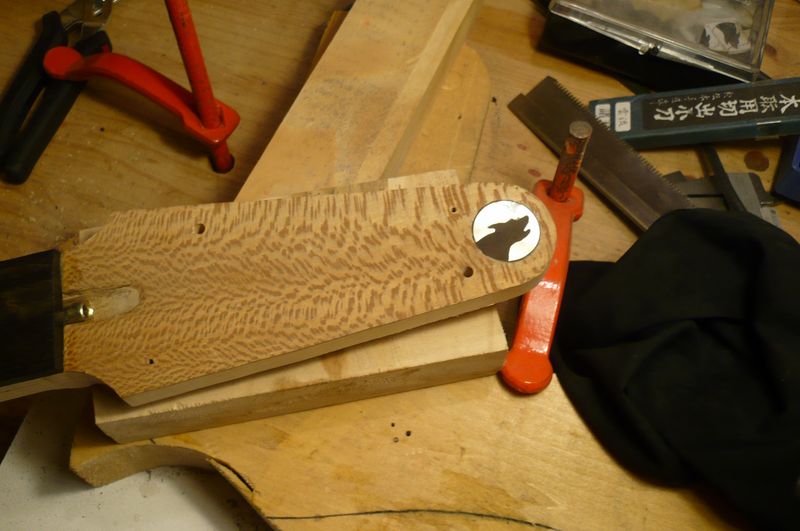

Passons maintenant à l'incrustation de ce logo dans la tête du manche ...
et voilà le résultat après un ponçage sommaire ... :wink:
Image Image
c'est loin d'être parfait, il faudra que je nettoie le tour du logo et que je comble le vide avec de la poudre de bois adaptée .... mais bon, ç'est pas trop mal non plus je trouve .... :prr:

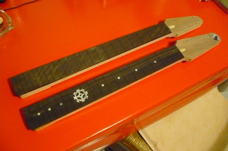

quelques dots plus loin ..... (merci à Sebastus :wink: )
8)
la suite ici
