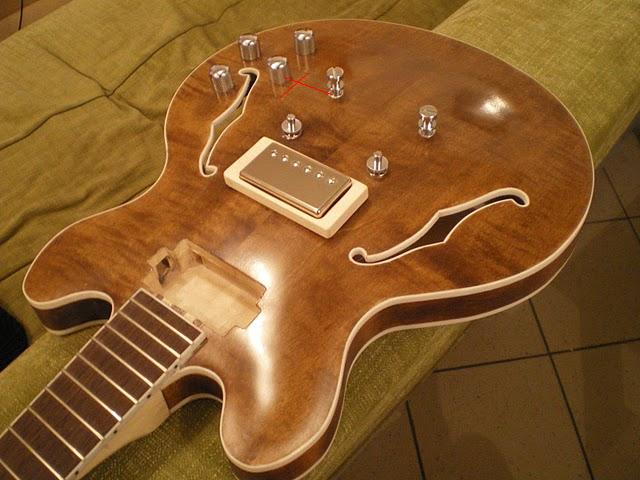

Une mèche longue je te conseille d'en acheter une, ce sera un bon investissement, et c'est pratiquement indispensable en lutherie, moi j'en ai une de 6mm en 300 de long je crois.
- kenzo
- Messages : 6656
- Localisation : Savoie/Isère
Re: Hybride LP-335, Contours micros et va pour la soudure!
Ah ouais!? J'en ai jamais vu au brico-machin du coin. Faut acheter ça sur le net ou j'ai mal vu?
tu le denudes sous l 'insert mais après tu peux le rhabiller :prr:
si c'est plus simple pour toi fait comme ça (la lp je l ai fait à la vrille il y avait 1 cm entre l'insert et la cavité électro à la perçeuse j aurais fait un carnage
et pour la meche longue faut ouvrir les yeux :mrgreen:

C'est surtout que j'peux pas passer la visseuse par l'arrière. J'vais toncher le fond dans tous les sens, déjà qu'il a un peu ramassé!
Ah non c'est pas du tout exclusif comme truc, cherches bien!
oh loulou à vue d'oeil entre l' insert cordier et la cavité électo tu as 2 cm pas plus
la vrille il y a que ça de vrai
J'irais faire un tour lundi pour voir. Merci!
Demain je souderais tout sans relié les cordes à la masse, et en fonction de si je trouve la mèche ou pas, si ça buzz ou pas, j'aviserais.
Mais demain j'veux l'entendre en tout cas!!!!!
Ludo, tu post en même temps que moi, bo***!
J'ai peut-être 2cm, enfin pas grand chose c'est sûr, mais j'peux pas passer la visseuse dans la cavité, donc j'doit percer en biais. Mais j'aurais jamais assez d'angle pour arriver assez haut sur l'insert! Enfin j'pense.
Euuuuh, j'viens de dire une belle connerie là, non?
C'est si j'voulais l'éviter que j'aurais du mal!!!!
Ne raccorde pas ta masse au cordes!! Utilises du câble blindé! :fessee:
tu t'en fou de la hauteur l'important c'est d'arriver au niveau du trou si tu es pas assez haut tu perces le trou de l'inser dia 6 pour rejoindre l'autre trou etfeu tu fait passer ton fil que tu coinces en remettant l'insert
le vrille :yap:
la visseuse :down:
le vrille :yap:
la visseuse :down:
Trouver une visseuse
Trouver une vrille
Trouver une vrille
Trouver du câble blindé!!! :pac:
oué, faut faire comme dit hypérion.
je me souvenais plus ce que j'avais fait sur la demi caisse.
tout en blindé, zero buzz, sans vrille ni perceuse :linux:
et n'ecoute pas le vernisseur, il part en vrille :mrgreen:
hyperion a écrit :Trouver du câble blindé!!! :pac:
C'est quoi ça encore!!
OK, OK, j'vais voir la FAQ ...
Ça se trouve facilement sans commande web?
- alf
- Messages : 8007
- Localisation : melmac
ba ya celui des antennes tv, mais il est un peu gros...
sinon commande web :mrgreen:
J'viens de regarder, dans le kit de stew que j'ai acheter, y a 1m20 de cable blindé.
Ça suffira p't'être!
ou pas!
ou pas!
D'ailleurs je comprens pas pourquoi y a du blindé et du pas blindé?! J'vous met le détails :
C'est pour avoir la possibilité de faire le cablage en blindé ou pas, ou c'est utile dans tous les cas?
de memoire, ya pas assez de coax.Stewart-MacDonald wiring kits contain black and white non-shielded wire, plus shielded coaxial cable. Extra black wire is included for running a string ground
deja, il t'en faut un tas pour aller de la cavité electro au switch qui est a deux bornes... mais pour ca tu peux faire avec un seul fil blindé a plusieurs conducteur, comme celui des micros
il est ou, le tien,switch, au fait?
Il sera là où j'le mettrais demain!
Juste à côté des potards, comme ça :
Donc pas à 3 bornes! :linux:
