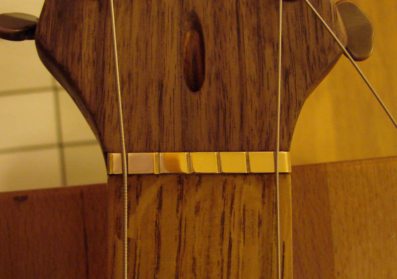

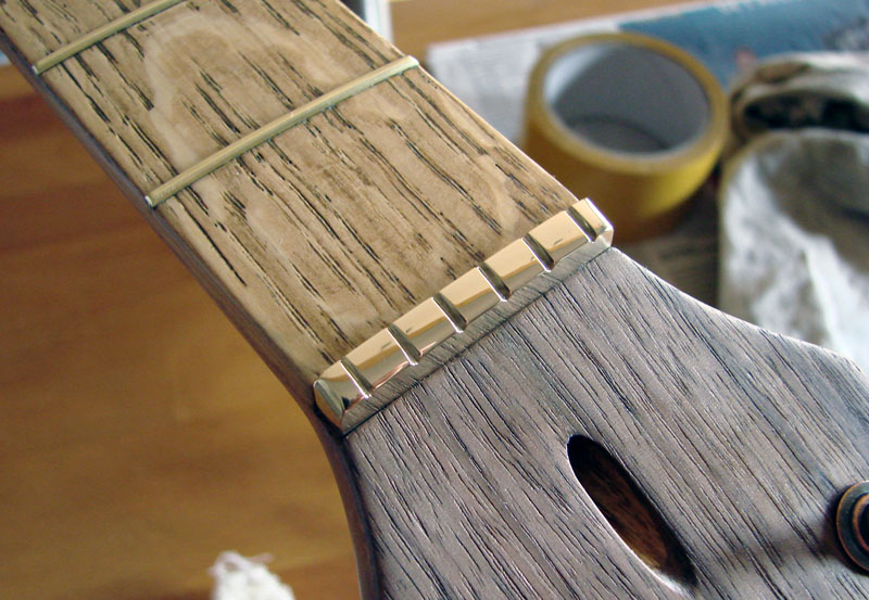

Salut les copains
Aujourd'hui j'ai monté le sillet et le chevalet pour voir les hauteurs de cordes.
Actuellement, chevalet au minimum, j'ai les cordes (grave et aiguës) qui sont à un chouilla plus de 1mm des frettes ... bien parallèle en fait pour l'instant sans réglage du chevalet.
Donc, jusque là tout va bien, c'est simple de remonter les cordes.
Par contre, au niveau du sillet de tête, je ne doit pas avoir assez d'inclinaison de tête ou je ne sais quoi d'autre, je vais donc devoir certainement avoir recourt à une petite "barre" pour descendre les cordes.
Votre avis?

Re: "Raaka" - Question sillet P37
Tu as combien de degrés là?
Comme ça au pif je dirais qu'il y en a assez pour que la corde soit bien plaquée.

J'ai l'impression que le haut du sillet a trop d'angle non??
Ca c'est rien, aucune incidence sur quoi que ce soit. Il faudra aussi limer les gorges plus, les cordes sont un peu haut sur la première frette mais j'imagine que Dagda le sait déjà...

Alors, la tête est à environ 13° ... classique.
Je n'ai qu'un tour de corde environ .... vais faire un peu plus de tour pour vérifier.
Le sillet est d'origine avec cet angle ... ?
J'ai déjà limé un peu les gorges ... vais redonner un petit coup
Attention, la corde aigüe est une LA ... :mrgreen:
Si quand tu joue, la corde reste plaquée, ne buzze pas et ne se barre pas, c'est que l'angle est suffisant. Sinon c'est non
Ca ne buzz pas, la corde reste plaquée mais c'est vrai que c'est un peu haut.DolganoFF a écrit :Si quand tu joue, la corde reste plaquée, ne buzze pas et ne se barre pas, c'est que l'angle est suffisant. Sinon c'est non
J'ai fait 3 tours de corde environ sur la méca, c'est un peu mieux mais ça manque un peu de creux finalement, il faut que je lime encore un peu pour que la corde passe bien dedans et je ne devrais plus avoir de soucis de hauteur de corde ni de corde pas bien mise dans la gorge
Voilà, tout va bien finalement

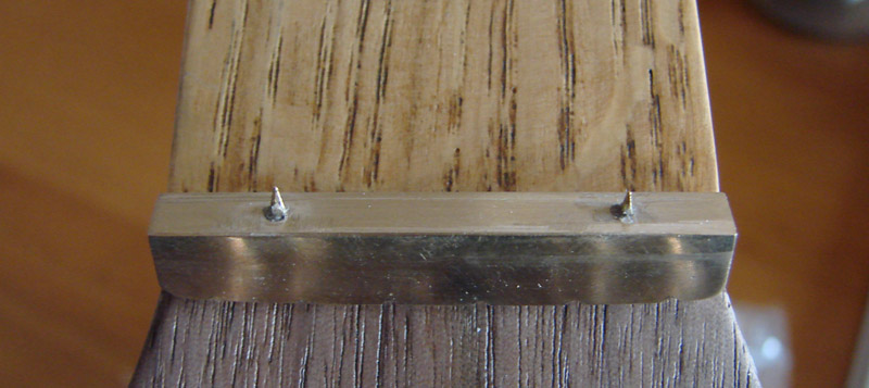

Bon, j'ai un peu rebidouillé le sillet pour approfondir les gorges.
J'en ai aussi profité pour mettre deux petite pointes pour bloquer le sillet avant collage final une fois que tout sera bien réglé.
J'ai également constaté une frette qui dépassait un peu plus (9eme) j'ai donc fait une légère planif, et je vais aller acheter des cordes pour faire un essai à blanc

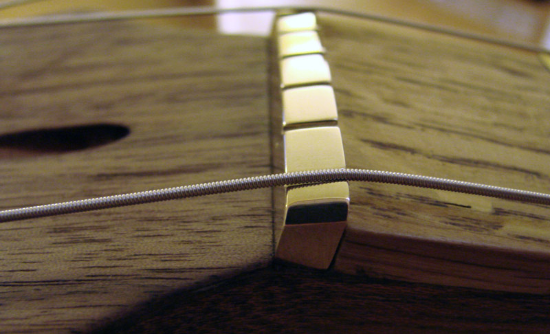

les gorges des cordes aigues paraissent vachement larges, non?

C'est pas impossible, mais en fait elle sont en cône, plus fine vers la touche ... c'est en partie à cause de ma lime pas très bien adapté.super_taz a écrit :les gorges des cordes aigues paraissent vachement larges, non?
Ceci-dit, elles sont plutôt en V, donc la corde ne devrait pas bouger des masses.

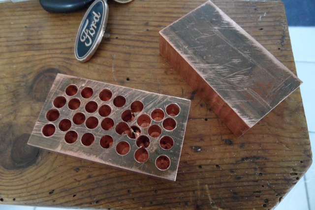

J'ai pas eu encore beaucoup de temps a y passer mais tes caches micros en sont la:
demain, j’espère pouvoir percer les trous pour les aimants et finir d’évider :wink:
C'est la merde le cuivre a fraiser :pac:
