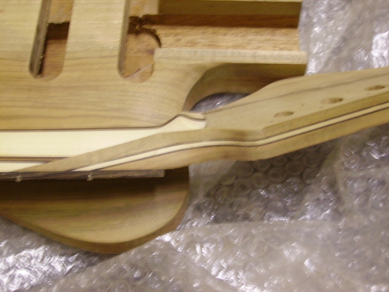

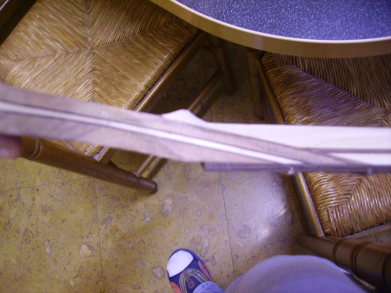

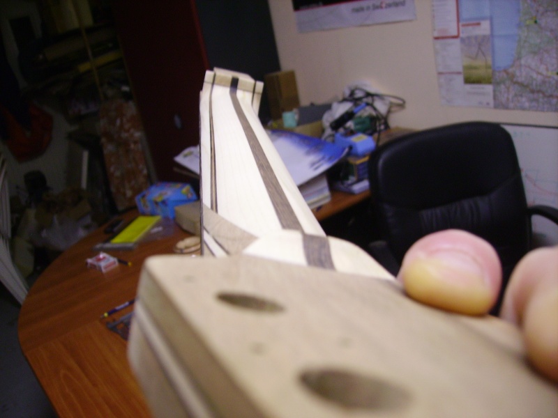

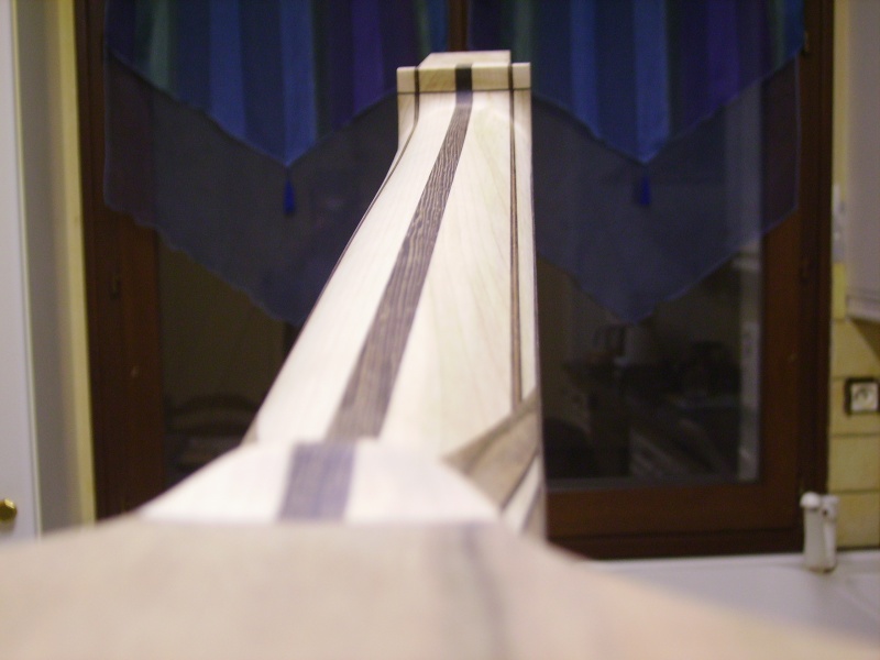

Re: jazz creuse noyer galbe
j ai eu un peu de temps pour m'y remettre
et j ai avancé un peu là dessus aussi
il y a encore du boulot :siffle:

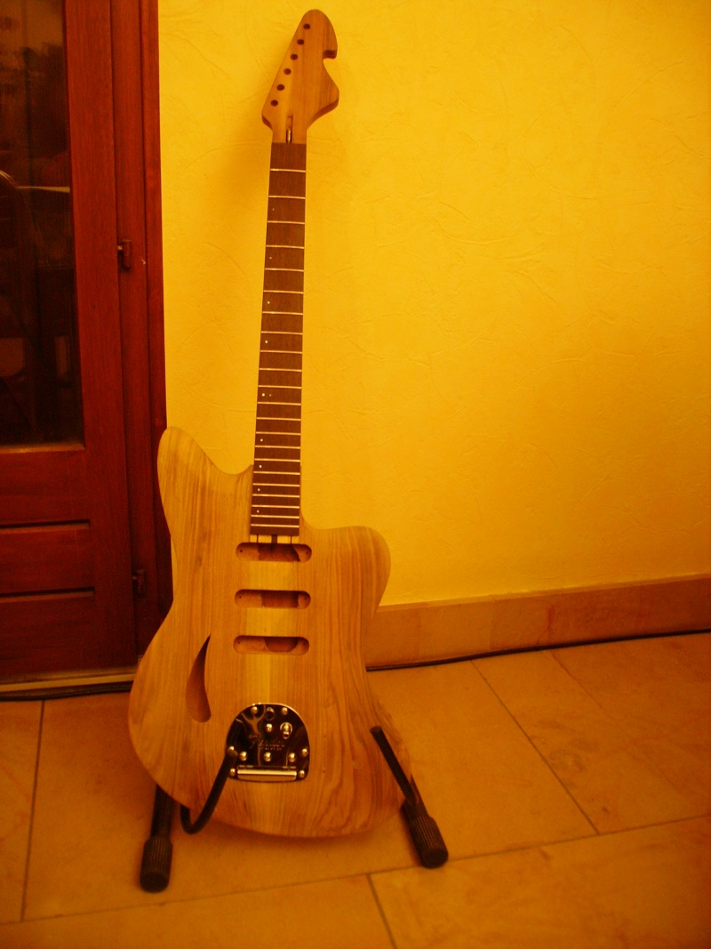

:mdr17:
C'est dans les gènes. Z'ont pas réussis à faire le point sur les maillons. :mrgreen:
Ceci dit, pour quelqu'un qui flippait comme une jeune première tu t'en ais pas si mal sorti.

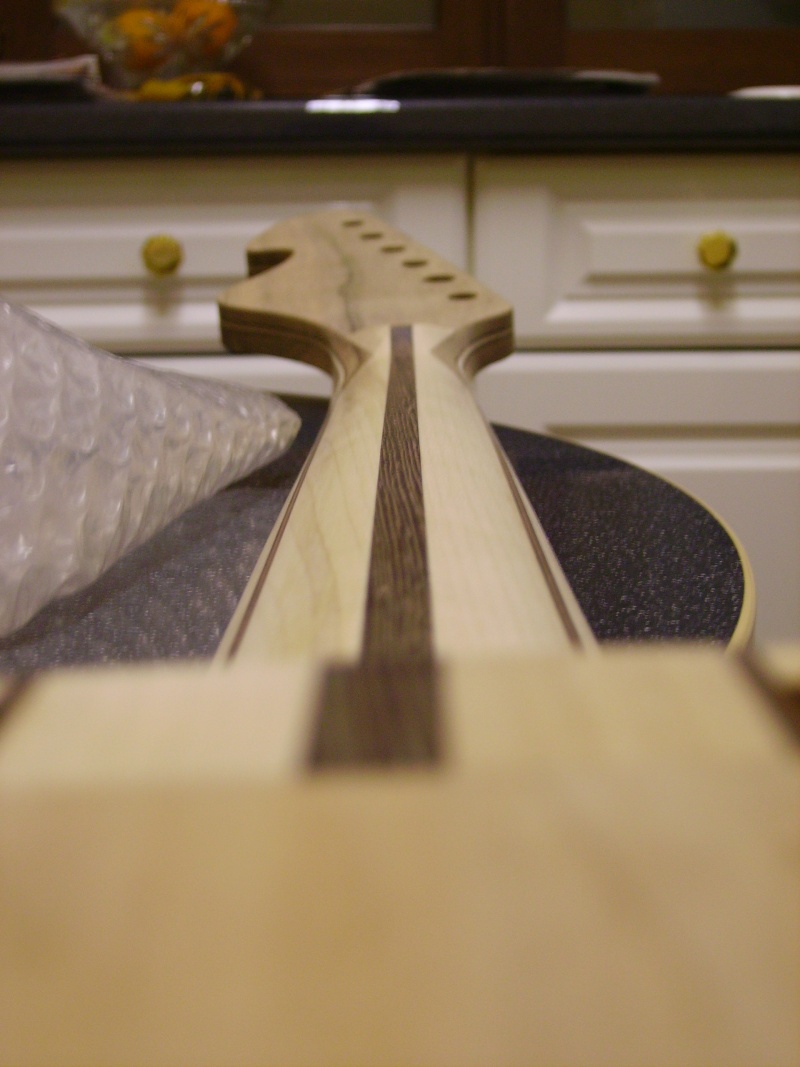

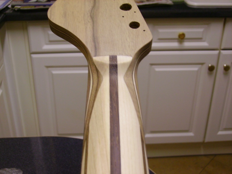

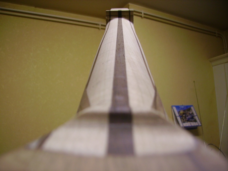

:viking:
n'a bravé les éléments pendant 1 heure j'étais gelé mais il n' y avait pas de vent au moin aujourd'hui
et comme la neige est annoncé :pac:
beaucoup moin de bosses j'ai passé un coup de 180 pour que ça soit beau :mrgreen:
il y encore de la finition mais on en laisse pour le vernis :prr:
demain j'arrange ma mortaise et je sort le biberon

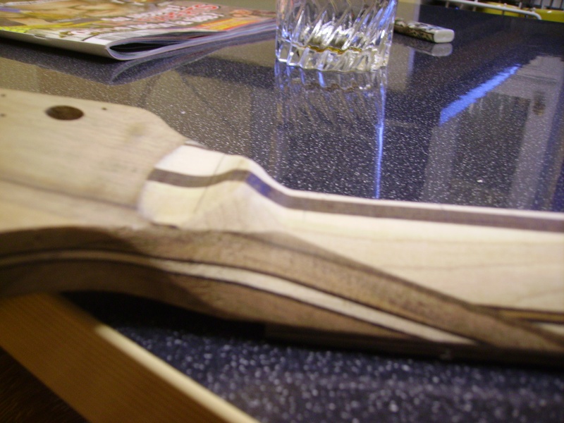

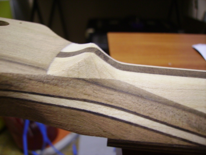

salut lulu! très beau ce manche, cependant je trouve que la volute pourrait être optimisée, car la liaison avec les champs de la tête est pas très harmonieuse. Ya une sorte de bosse dans la courbe. T'es pas d'accord?
Ciao!
je voyais ça comme ça (enfin c'est pas parfait non plus mais ça donne une idée de mon point de vue):
Ciao!
:siffle: oui c'est à optimiser
c'est pas évidant la tete pas symetrique et la volute ,les raccords volute tete sont à paufiner
au niveau du dessous de tete là ou tu l'as signalé il reste des bosses ;et les courbes rejoignant la tete aussi
défaut de défonceuse
elle avait faim
par contre je vais essayer d'avancer un peu sur le reste parsque la volute et le reste en lumière artificiel c'est mission impossible :? il faut que je sois en plein jour sinon je ne dicerne pas les défauts des variations de couleurs du bois

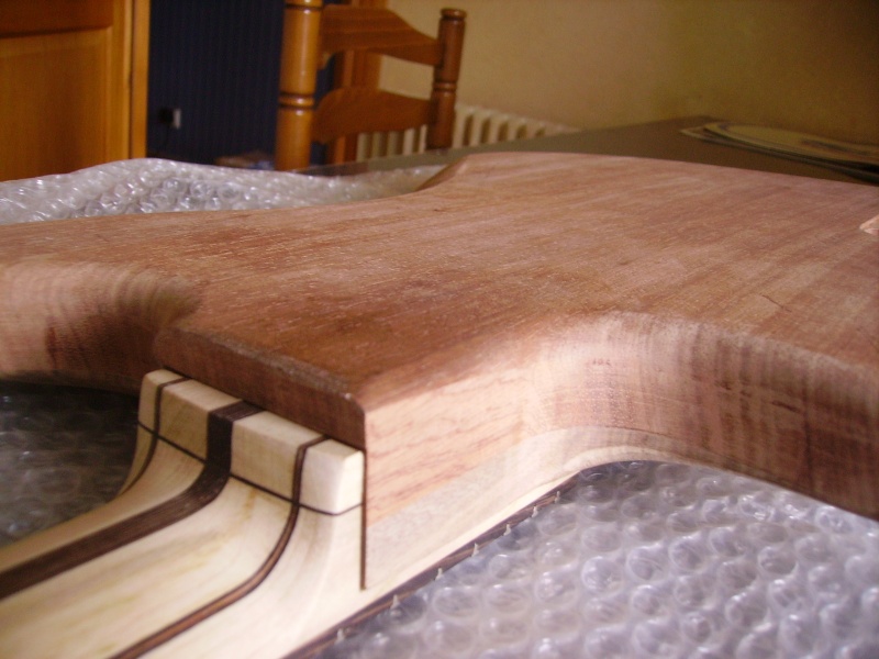

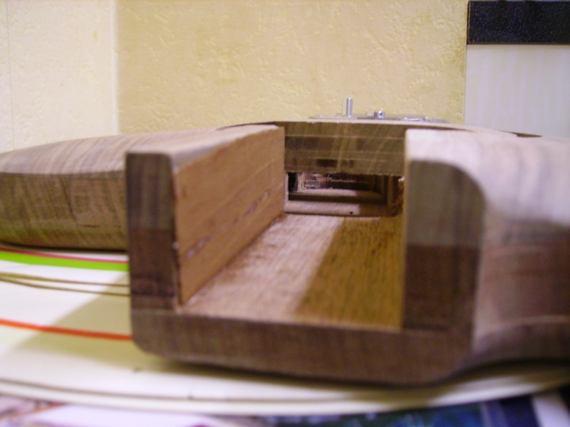

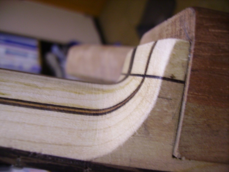

là j ai fait mon bapthème de titebond
j ai mis un placage de 6 dixièmes dans ma mortaise j avais 3 dixiémes de jeu au bout du tenon ce qui fesait que ça basculait
donc je laisse secher et demain je travaille le tout pour que ça rentre nickel
ou meme ce soir dans une demi heure si je suis motivé
mon tenon se réduisant au fond et ma mortaise avait un coté cracra donc on arrange
(la prochaine je suis de moin en moin chaud pour les tenon mortaise :? c'est pénible 25 faces de contact en 3 D :sif: )
moralité maintenant c'est tellement bien ajusté que je force comme une brut pour rentrer le manche va falloir mettre du jeu :mrgreen:
et la raison pourquoi je veux coller :la jonction corps manche à faire
- Messages : 6852
tres chouette, mais je pense que tu devrais finir le poncage du corps avant de coller, on voit encore des traces dans les cornes
je vais raccorder le corps sur le manche en fait ,il y a beaucoup de bois qui s'en va et j ai besoin du manche sinon je vais aller trop loin
essayer de virer les angles pour avoir de belle courbes ,ça sert à rien mais c'est plus beau
