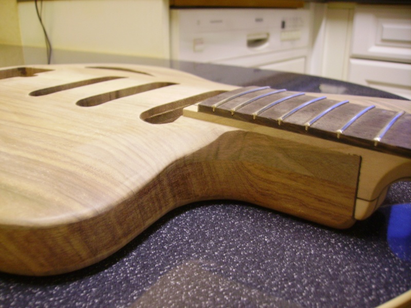

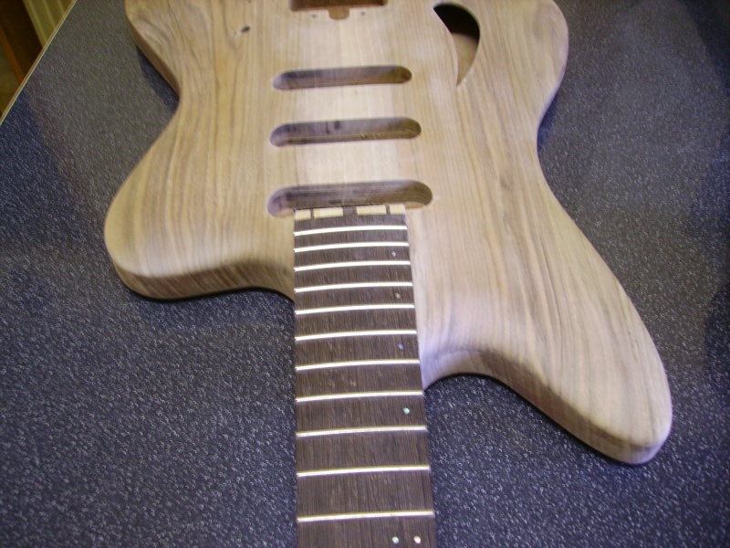

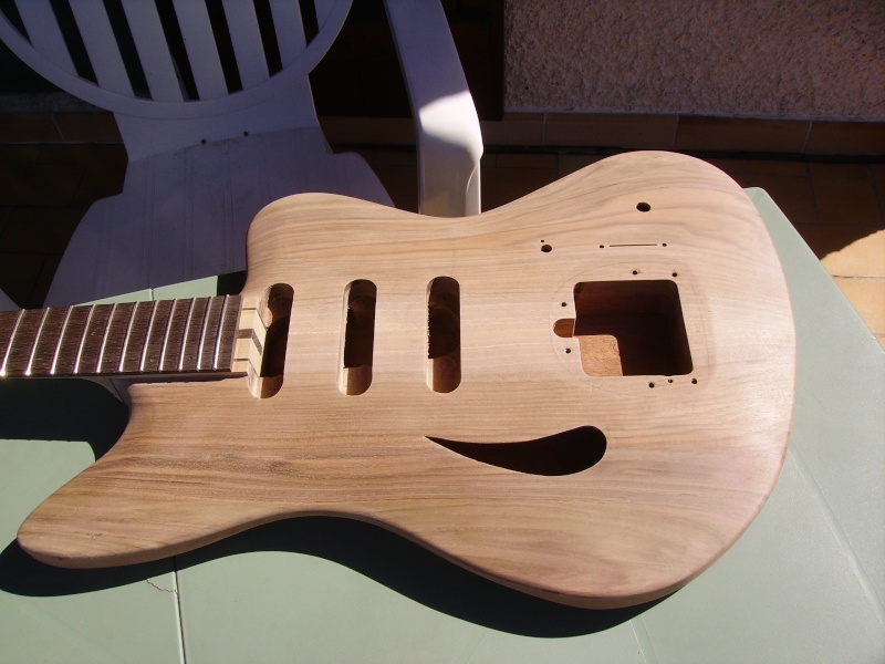

Tu t'es quand même bien démerdé sur ce coup :app: (jeneparlepasdesphotosbiensûr).
Ceci dit, sans vouloir te vexer Ludo, je ne suis pas du tout fan, ni du multiplis de la volute (je trouve que ça fait trop chargé) ni de la forme du talon. :?
Mais les l'égout et l'écouleur... :wink:

:oops: tu as raison c'est peut etre un peu chargé :triste:
pourtant il y a que 30 bouts de bois collé ensemble sur sur ce manche :mrgreen: :roll:

Moi je l'aime bien ce manche.

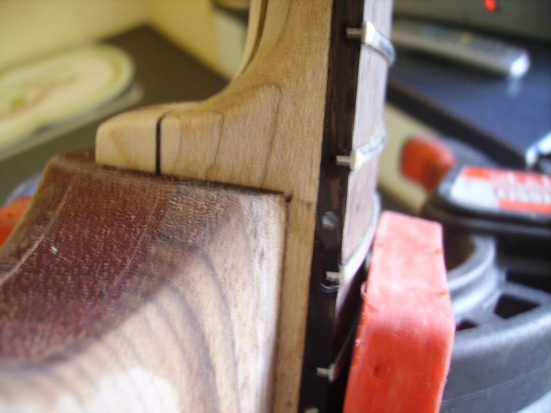

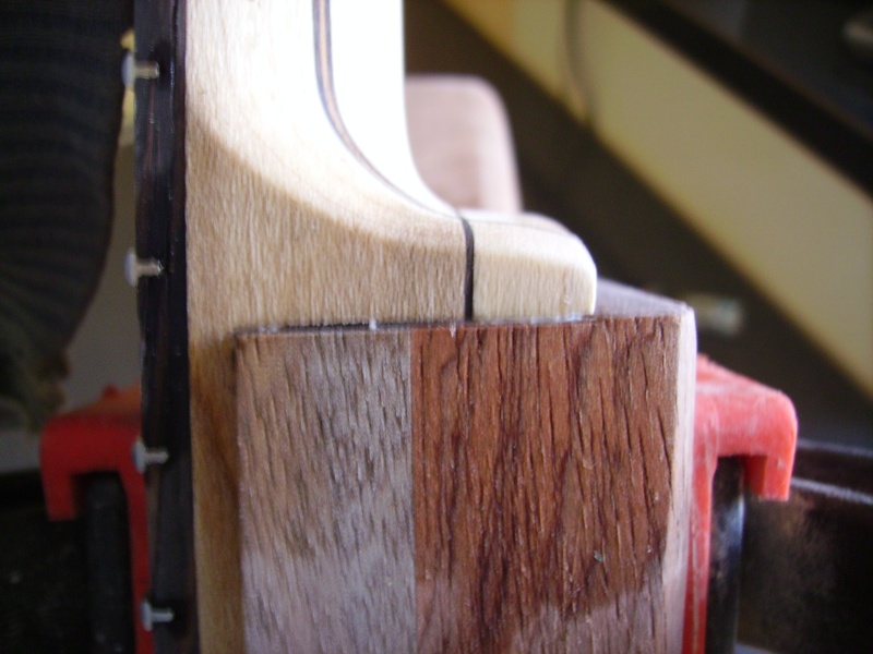

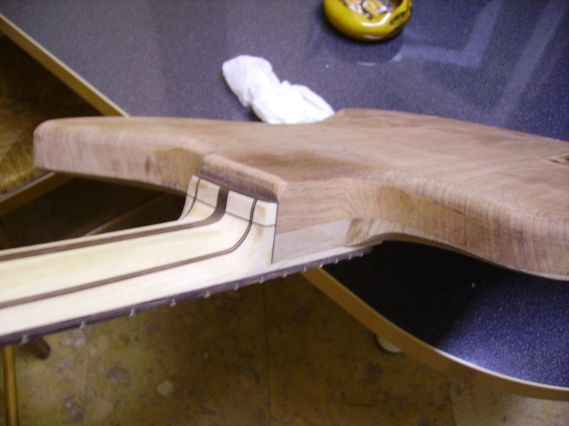

bon j ai collé :siffle:
et c'est parti en live le tenon n'a pas voulu rentrer au fond avec la colle
donc j aurais un beau joint de colle regulier vu que je m'étais embistrouiller à faire des beaux joints
la titebond c'est plus pateux que la vinilique et ça colle trop vite :pac:
m'enfin dans une demi heure dépressage et photo :triste:
:bziou: :pac: :pac: :pac: :pac: :pac: :aie: :aie:
Re: jazz creuse noyer galbe

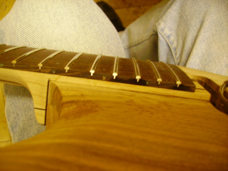

:shock: OMFG L'horreur... Ben c'est tout foutu mon pov' Ludo... Jette moi ca a la poubelle (et tu me dis bien ou elle se trouve).
Oh, ben ca va aller comme ca hein? :beer:

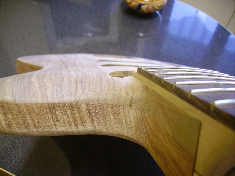

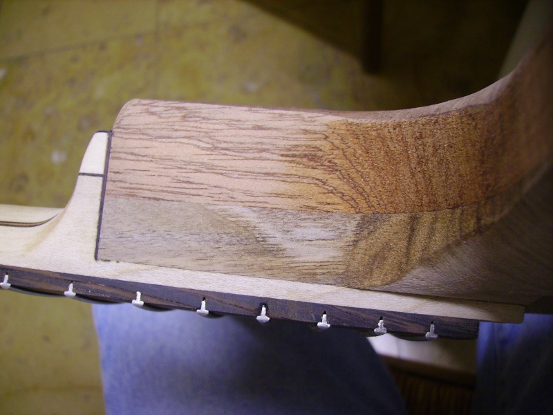

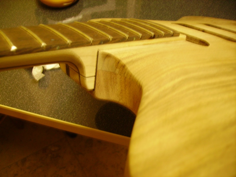

et pourquoi pas rajouter un petit capuchon en wengué sur ton talon pour faire une jonction arondie entre le manche et le corps plutot que poncer plein?
Il sera mis en valeur par ton plaquage perpendiculaire non?
édité après 4 posts de retard: tu arrives pas a insérer un plaquage a la place de ton joint de colle?
mon joint de colle fait 3 dixièmes la moitié d'un placage :?
alors
1) mot tabou :mrgreen:
2) je peint en noir :prr:
3)je ponce et rebouche à la cyano avec la poussière
4) je fait de la place pour inserer un placage à la scie
:siffle: ça va m'occuper tout l'après midi encore
3) !!!

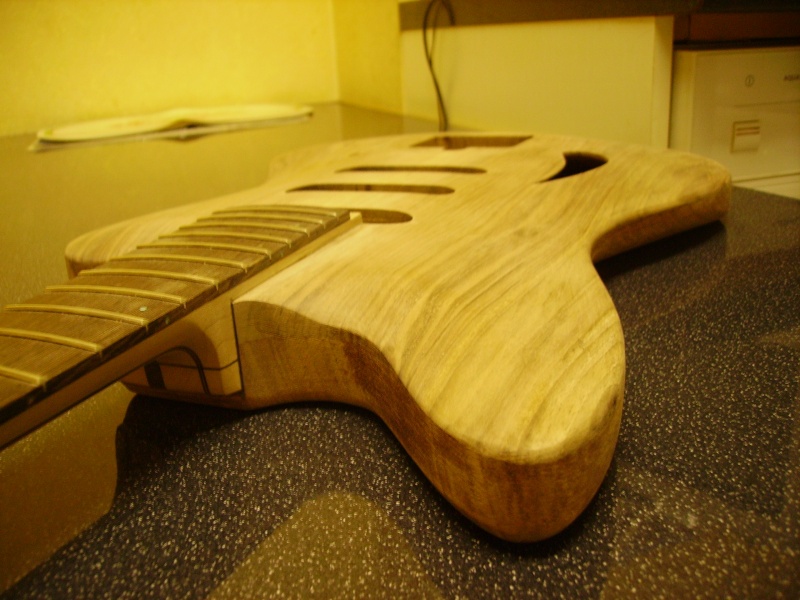

Re: jazz creuse noyer rattrappage des boulettes
tout est dit :siffle:

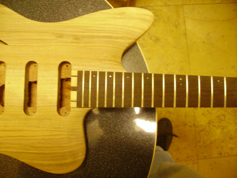

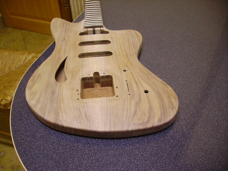

j ai passé la journée à rattraper mes boulettes :oops: :sif:
et j ai approché mes cornes ,manque le quart de rond de la table ,une finition de la volute et un gros ponçage globale :aie:
enfin bref une journée ou tu as l'impression d'avancé :mrgreen:
Messages : 14908
Ben c'est pas mal tout ça .. non ?
Dagda :beer:
Messages : 16034
Bien vu, et bien rattrapé :yes: Elle va être belle :D

mais j aimerais bien arrivé à faire quelques choses sans passer mon temps a reparer et arranger :roll: (ça irait beaucoup plus vite :siffle: )
Peut-être qu'en allant moins vite tu irais plus vite. :siffle:

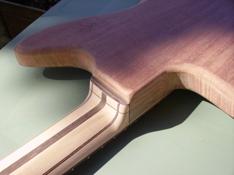

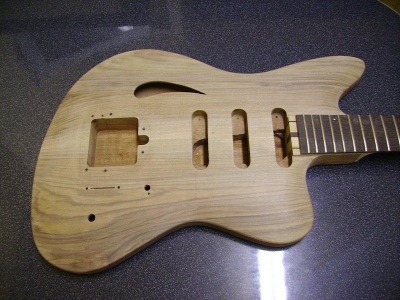

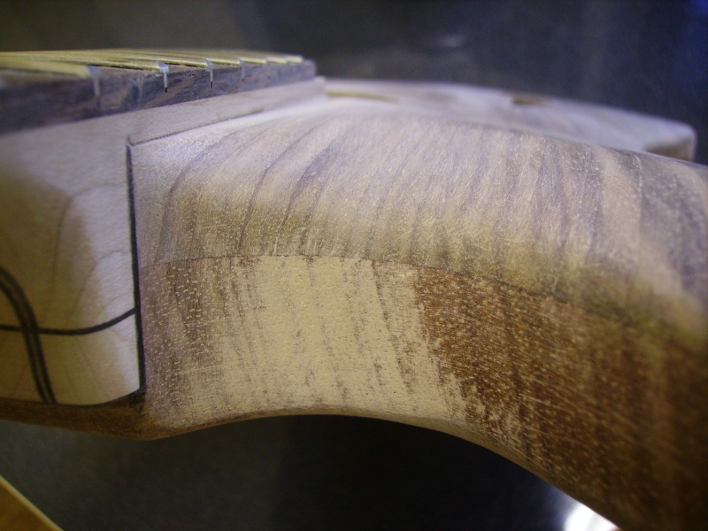

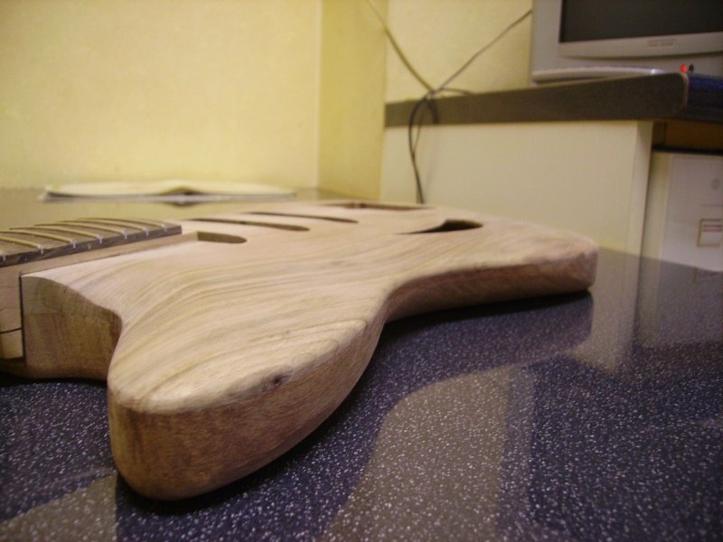

journée ponçage :siffle:
et il en reste plusieurs encore :roll: :viking:
:wink:
J'adore la version de jag que tu es en train de nous pondre... Elle se rapproche de la reinterpretation de la Jag Bass d'Hyperion, superbe.
Par contre, je n'avais pas suivi la défonce pour le chevalet jag, je suis sur qu'avec un bigsby chromé facon archtop ca l'aurait fait à fond.... :siffle:

ça ponce :siffle:

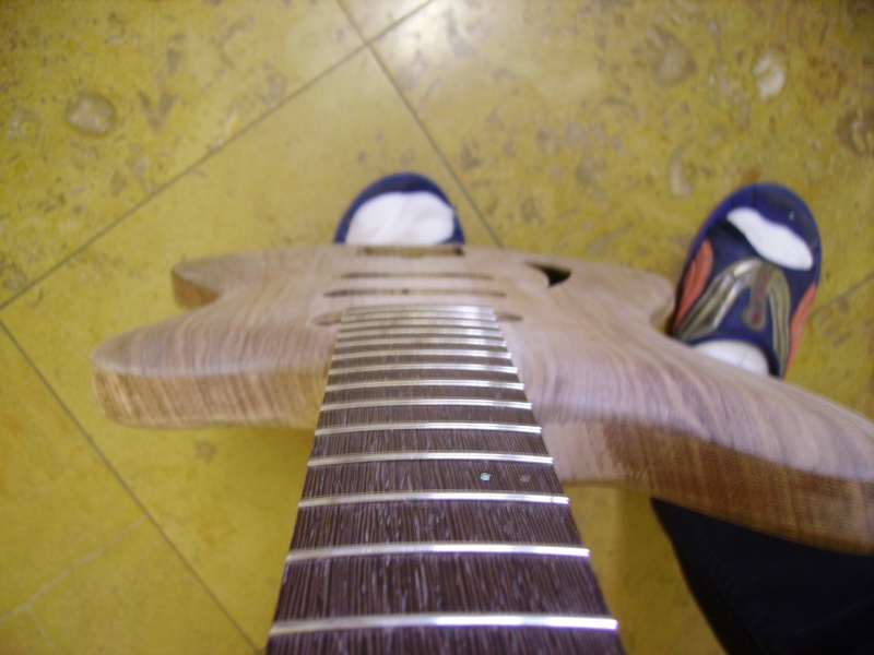

putain les mecs, les pantoufles de warriors que vous avez. et je parle meme pas des chaussettes
si cette année, le t shirt etait des pantoufles, au lieu du string initialement prévu? :idea: :mrgreen: :viking:

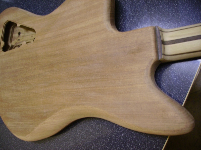

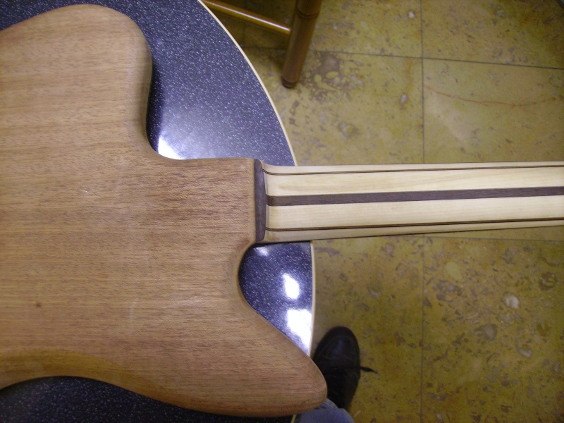

:mrgreen: Clairement. Ludo, j'espère que tu es casé, parce que le duo explosif chaussettes+claquettes de plage n'est pas le must pour attiser la flamme chez les demoiselles (témoignages fréquent de copines à l'appui) :viking: :prr:
Bon sinon, j'aime beaucoup la face avant de ta guitare, beaucoup moins l'arrière... Tu ne voudrais pas arrondir ce talon otut carré hein? :wink:

Message par bagolu »
Bah elle est où la boulette ?
Déjà partie ? ;)

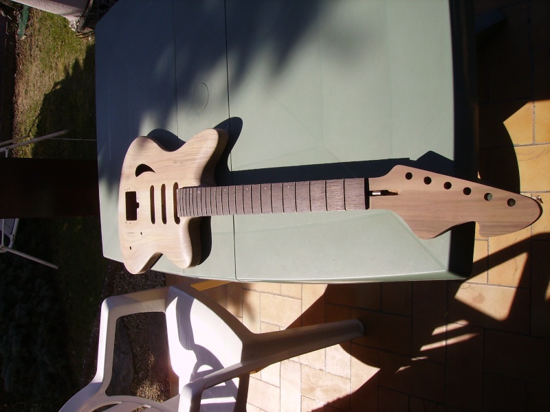

ça avance mais je me pose une question est ce que je ne devrait pas mettre des rayon sur la tete ?
je trouve choquant le corps tout arrondis et la tete avec les angles :?:
peut etre des rayons sur le bas de la tete?
