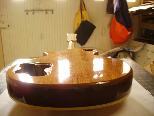

Re: lp à lulu vernis en cours

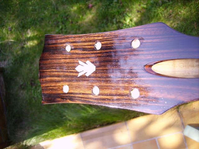

j ai retrouvé mon bout de bois :linux:
donc egrenage pour l'accroche du vernis et encore des couches de charges pour boucher les dernier trous du sipo
et le week end prochain on attaquera le plus dur :sif: les couches de finitions :wink:

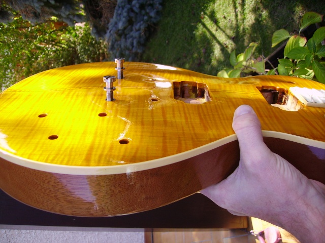

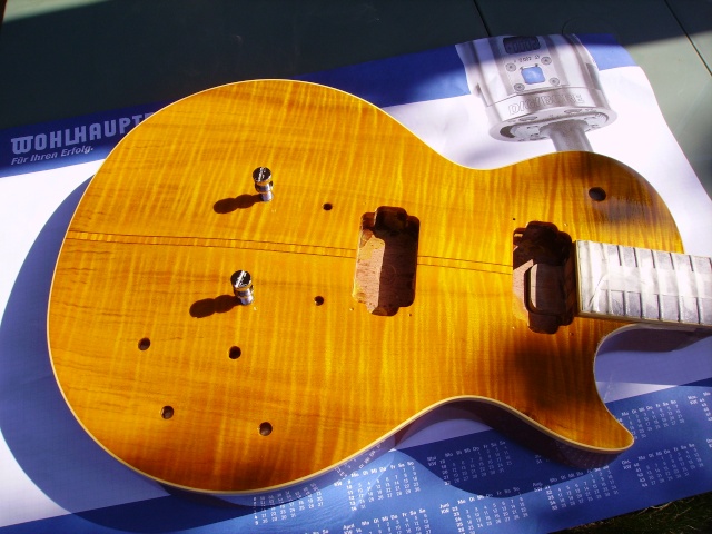

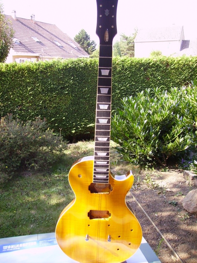

Très bien joué Ludo, elle est magnifique ... :app:
Modifié en dernier par Ptitmarseillais le sam. 26 sept. 2009 21:09, modifié 1 fois.
alors la, on peut dire que tu maitrise le vernis... :beer:
Message par spylee »
comment tu fait une vrenie si brillant !!! :shock: j'y arrive pas moi !!!
Message par philbon »
la classe; c'est vraiment tres equilibré tout cela, le filet central lui donne un cachet ! la couleur miel est superbe, les finitions on devrait appeler ça les interminables..... tu arrives au bout

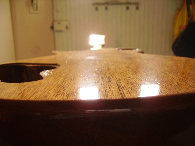

:beer: merci les gars

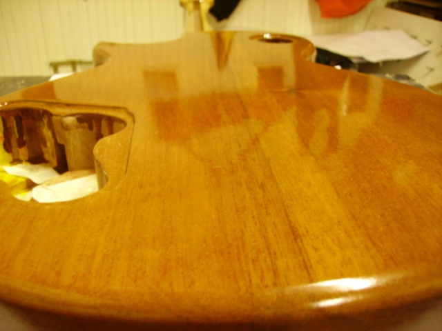

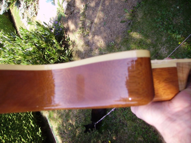

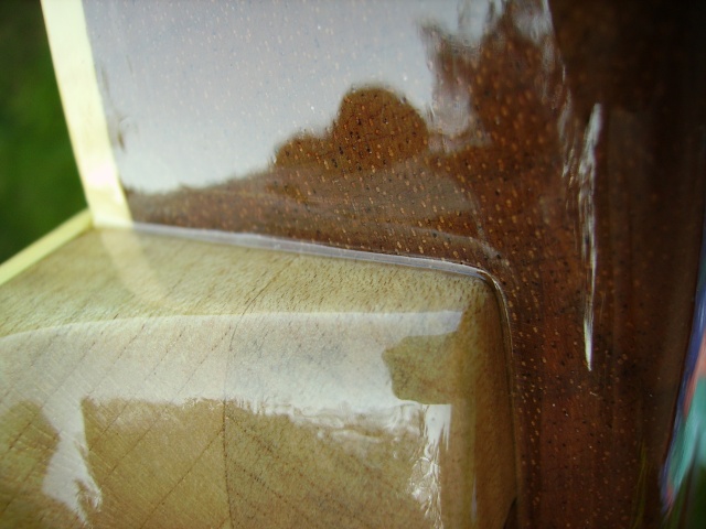

donc j ai egrainer au 400 et remis droit pas mal de pores sont viré j'ai pas pensé a prendre une photo en l'etat mais ça fait mal au coeur de tout reponcer :| mais c'est qu il faut :wink:
le resultat après juste une couche fine de vernis pour evité des coulures c'est chiant à poncer :pac: (qui a foiré j ai mis trop longtemps il est devenu amoureux :pac: 3/4 d heure c'est trop long une demi heure c'est le max sinon ça part en live :wink: )mais j en repasse une sur le dos ce soir vers minuit une heure donc c'est pas grave
donc on voit les pores y en a beaucoup moin 10% de ce qu il y avait avant et ce week end je charge en couches fines pour continuer à boucher le dos et préparer les couches de finitions de la semaine prochaine après de nouveau remise à niveau mais cette fois au 600 si j ai pas de poil de mamouth ou autres :mrgreen:

Aller, je t'amène lma mienne.
Ta gratte est superbe, le verni tres miam... Ben mon saligaud... :app: :app: :app:
Message par ro2v »
Si en plus tu poli à la fin, tu ne pourras plus te regarder dedans tellement cela brillera :beer:
ca brille deja de mille feux, ca promet :app:
T'arrives à avoir ce rendu au pinceau ??? :shock:
Bravo Ludo, elle est déjà top... 8) :beer:

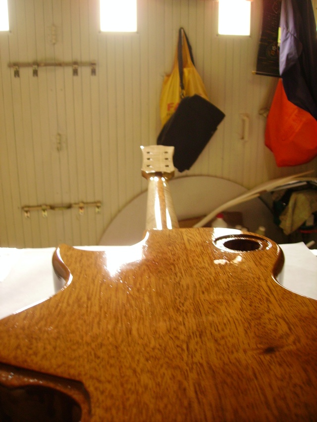

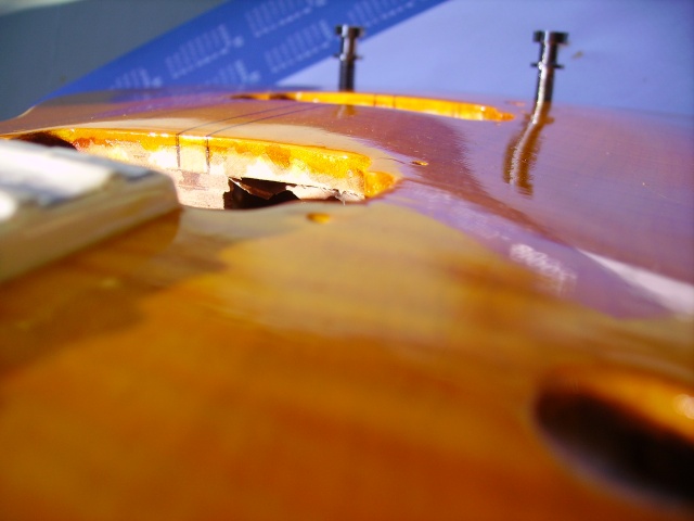

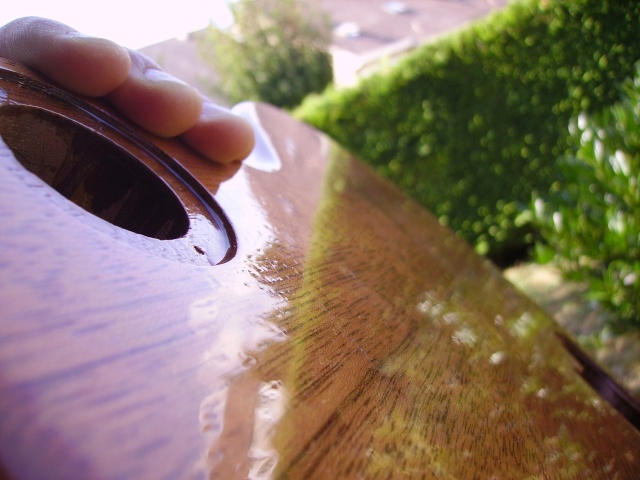

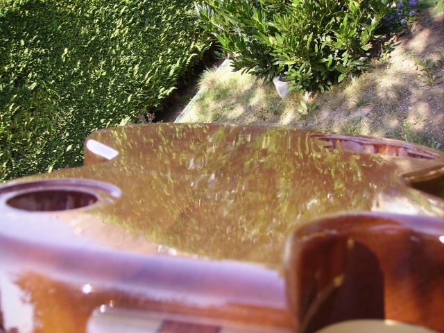

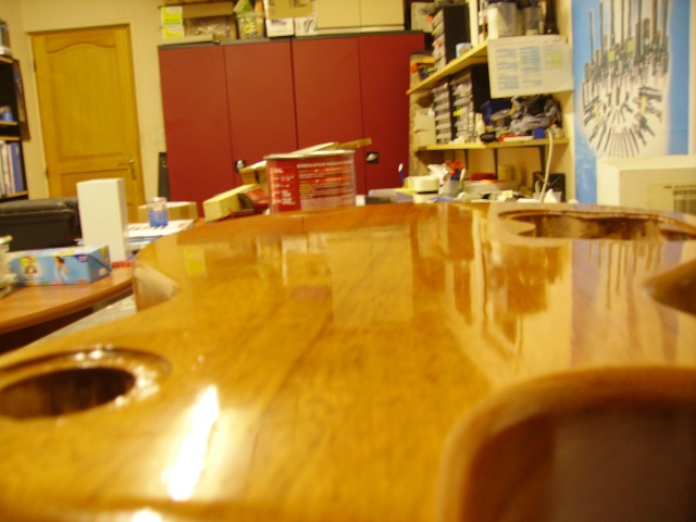

les porcs de cochon y en a plus :linux:
j ai mis une tartine de cheval :mrgreen: je remet un couche plus normale tout à l heure pour egualiser un peu ,là c'est du grand n importe quoi et après une semaine sechage comme ça la semaine prochaine un peu d'egrenage et de remise à plat et on attaque des belles couches de finition toutes fines et toutes belles
d'ailleur le binding et son angle droit me gonfle à favoriser les coulures j ai envie de vernir en 2 fois pour la finition
une première couche sur la table et le dessus et les coté de la tete ,je la laisse prendre genre 1 heure et après je retourne et je fais le dos parsque là si ça coule dans les défonces micros ou dans les trous quand je retourne j ai une coulure :pac:
pas de contre indication ça devrait fusionné? :?: et ça me permettrais de pouvoir faire des couches jolies et qui se tendent bien parsque si elle sont trop fine il y a que de belle traces de pinceau et trop chargé ça coule (mais elle sont jolies quand meme mais les coulures c'est chiant faut poncer :mrgreen: )
Message par ro2v »
Les joies du vernis :mrgreen:
Tu tiens le bon bout, relache pas la pression :beer:
