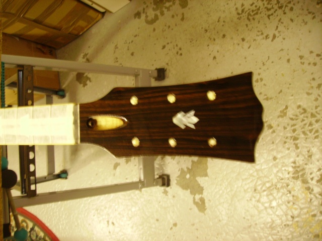

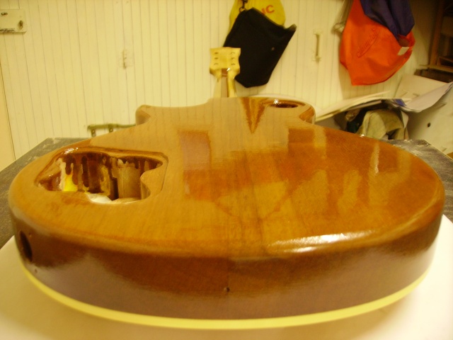

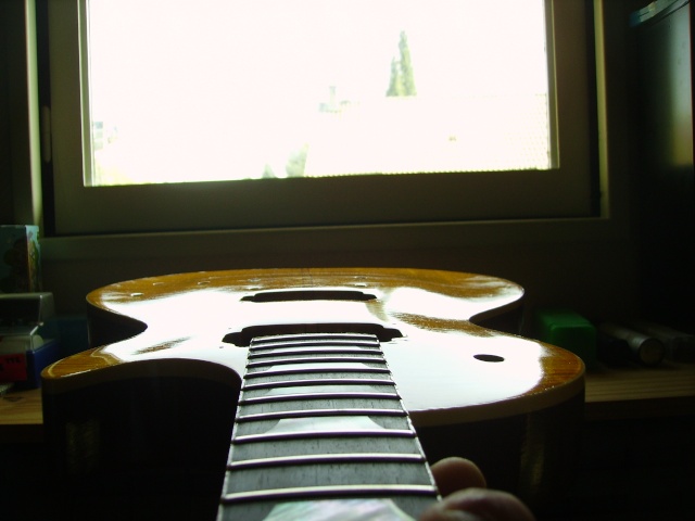

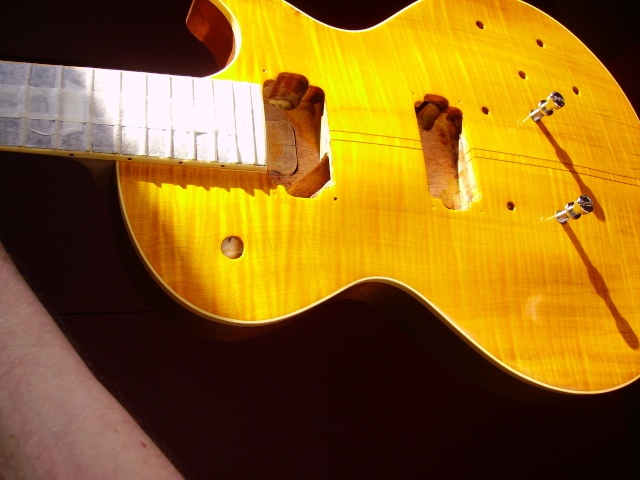

dernière couche du week end :wink:
donc normalement la semaine prochaine on devrais pouvoir faire des couches de finitions :ang:

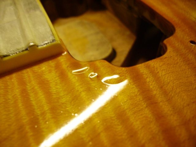

et j ai pas pu remettre un coup sur le manche de la jazz j ai chopé une poussière en plein sur la tete :? (un poil de? :?: :pac: )
quelques coulures :pac:

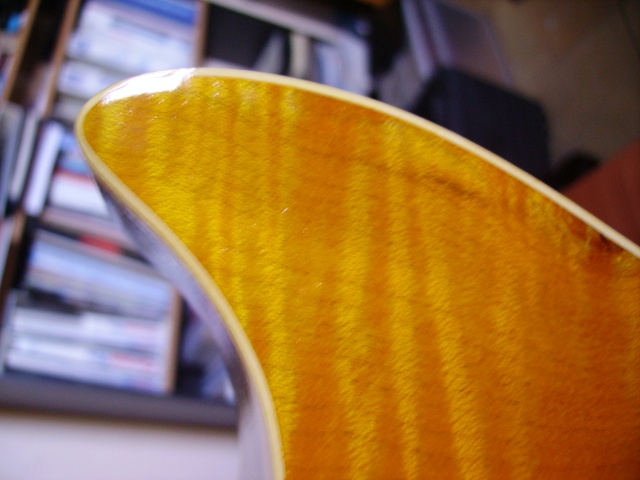

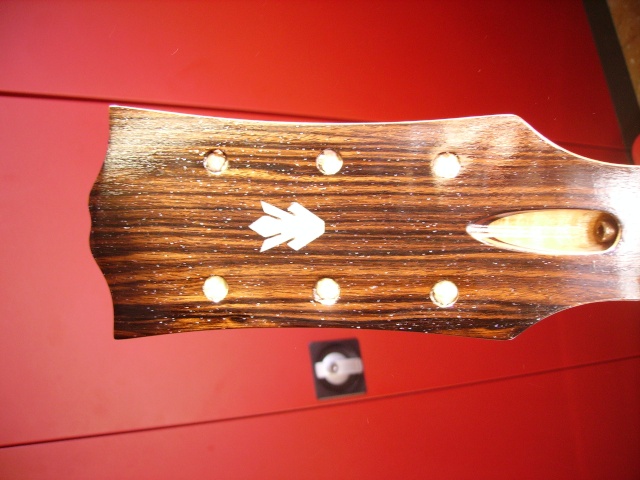

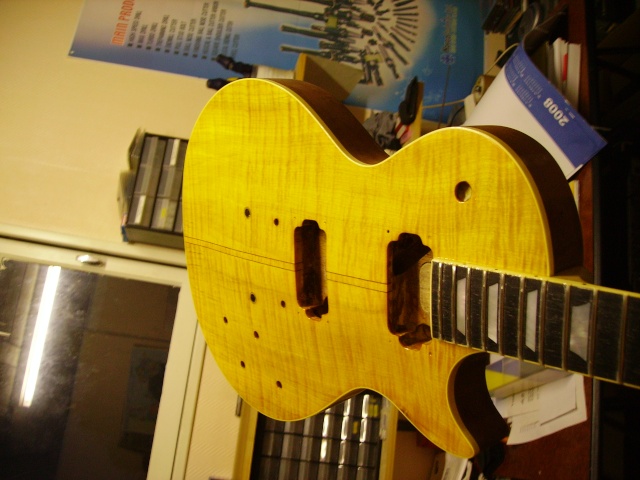

des petites photos du sechage de la nuit ( c'est beaucoup plus flatteur en photo :? )

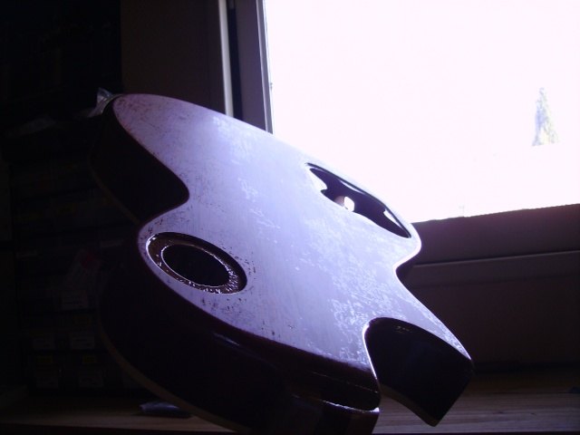

sur la tete il y a des endroit plus foncé (fondur percé?)

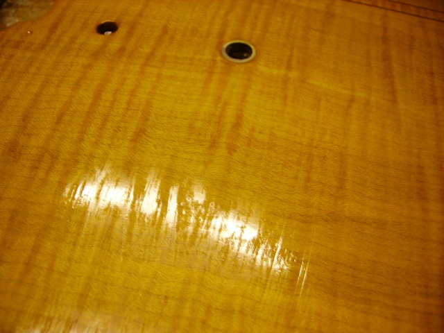

et la table j ai de ces coups de pinceau :pac:
vivement ce week end que je ponce :mrgreen:

Dommage pour tes coups de pinceaux, il claque ton vernis sinon.

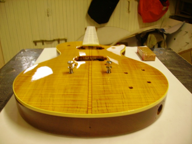

tu vois ça mais à 2 € le paquet de 6 j en prend 10 :mrgreen: ça t évitera de faire un colis pour pas grand chose :wink:

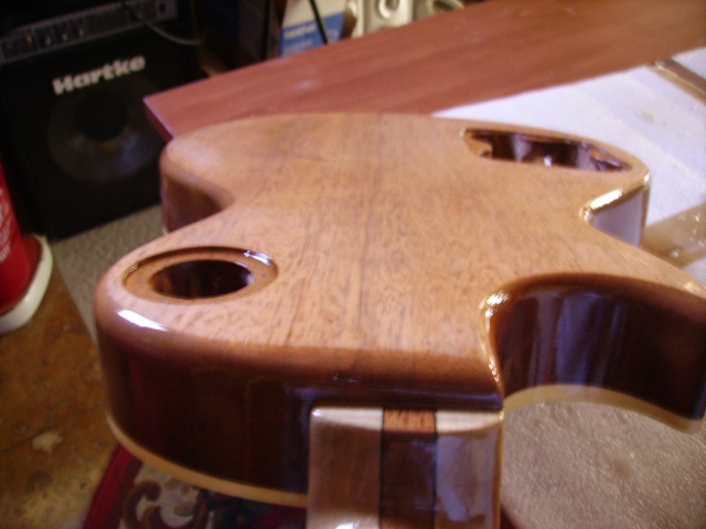

ce qui est pénible c'est que quand la table est nickel et que je retourne pour faire le dos le raccord au binding fou la caca
les poils qui depassent sur la table laisse des traces :pac:
je vais essayer en 2 fois la semaine prochaine la table nickel bien chargé et les coté sans coulures je laisse prendre 1 heure et après le dos en essayant de pas trop dépasser sur les coté pour eviter les coulures à cause de l angle presque droit du sus nommé :wink:

en tout cas la couleur est superbe, ça me rappel la mienne de LP :mrgreen:
Pourquoi tu n'a pas vernis la table et le reste en même temps ? ça t'aurait évité le raccord non ?
Le pinceau mousse je connaissait pas. Par contre, le rouleau mousse, c'est ma spécialité. Les premières couches au pinceau et après ponçage quand c'est bien lisse je passe au rouleau.
Enfin bref, elle est super quand même :yes:

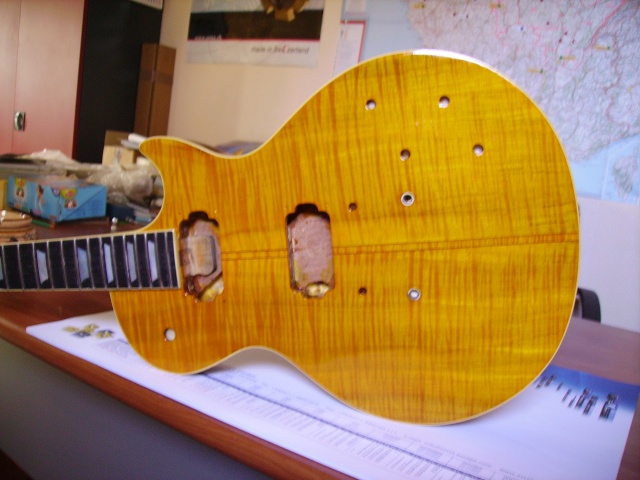

Re: lp à lulu combattons la grippe porescine !

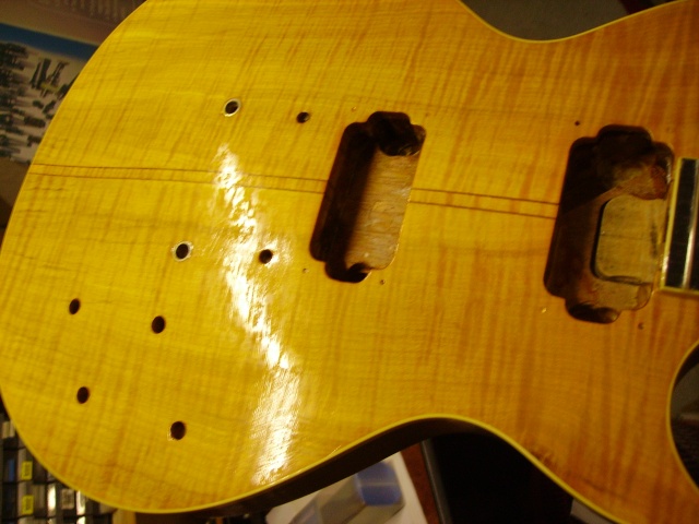

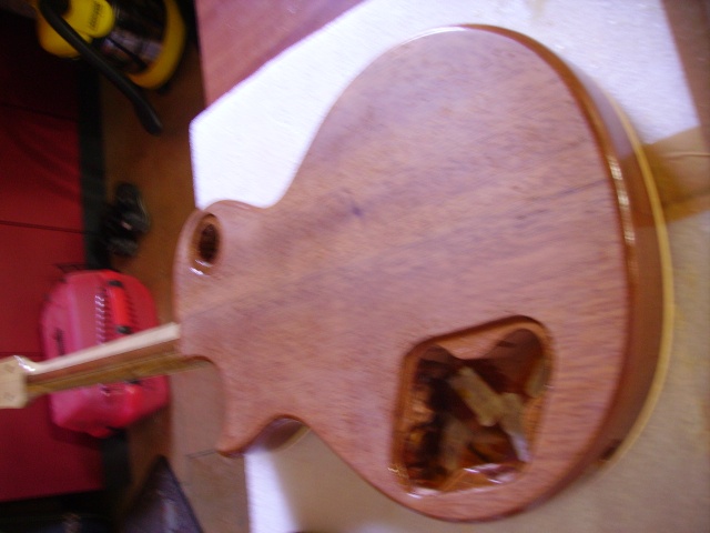

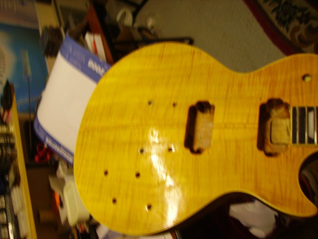

j ai retrouvé mon bout de bois :linux:
et après une semaine de sechage ça donne ça :wink:
et une boulette :pac: j ai une différence de teinte sur le bas de la corne :pac: (j ai peut etre un peu trop gratter la semaine dernière :cry: )et en photo ça ressort moin qu en vrai mais suivant l angle et le reflet de la lumière ça le fait plus ou moin :|
bon ça se voit mais pas énorme non plus (je vivrais avec j ai pas envie de recommencer :roll: )
cet aprèm je ponce leger au 800 pour tous mettre à plat et j attaque les couches de finitions
:sif:
je crois que vais plutot faire au 600 parsque 800 c'est très lisse et j ai peur que le vernis n'accroche pas et le grand cervidé à dit 400 ou 600 ,pas au dela :beer:
donc pour resumer je dépolie pour l accroche des prochaines couches et je met propre ,droit je vire les bosses,vire les coulures pour pouvoir faire des belles couches fines et belles que j aurais pas envie de polir (on peut toujours rever :ang: )

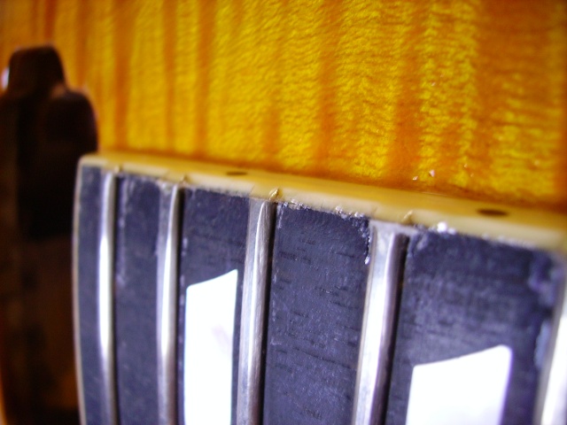

et faut que je mette propre aussi le binding du manche sur la touche :sif: Image

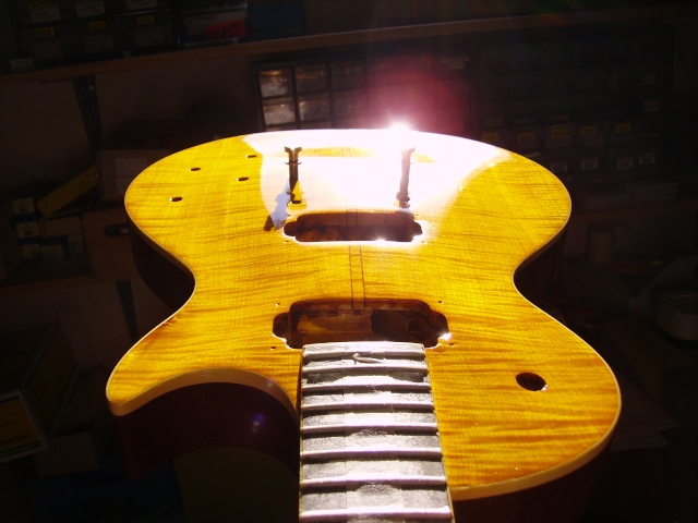

le dos au 600 à l'eau :wink: et je m en méfie comme de la peste parce que tu perce tu t en rend pas compte :?
comme quoi du vernis y en a jamais bien épais :?
je laisse comme ça j ai peur de percé si ce n'est déja fait :roll: :pac:
je suis bon pour des couches de charges encore :sif:
je me suis planté depuis tout à l heure je ponce au 800 :pac: mais ça décape déja pas mal :shock:
