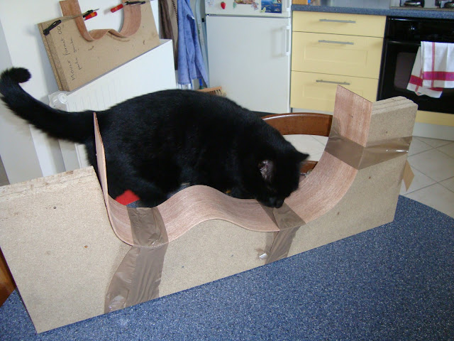

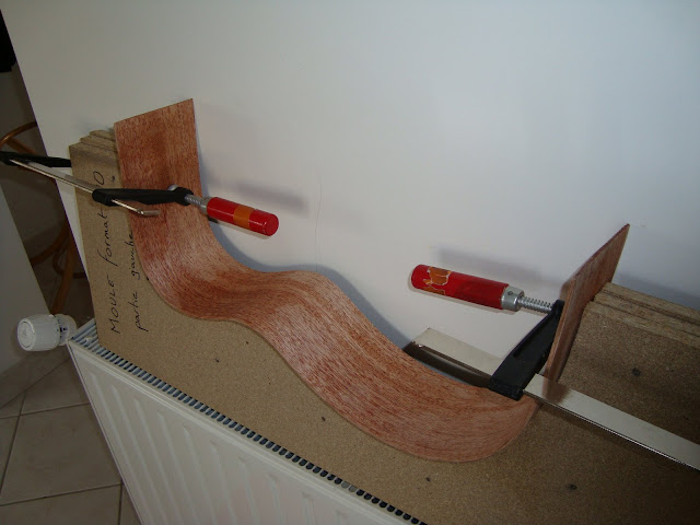

La première éclisses n'est pas parfaite, bien qu'elle rentre dans le moule sans forcer il y a une petite amorce de rupture et la courbe au niveau de l'épaule présente quelques facettes. La deuxième est elle mieux réussie : j'ai formé en premier les lobes avant de faire la taille, l'inverse pour la première pour laquelle j'ai commencé par cette petite courbe comme préconisé dans le Cumpiano.
Voilà le résultat en photo, elles sont en train de sécher sur le radiateur :
La suite ce week-end :wink:

Si tu veux mon avis tu ferais bien d'être un peu parano et de rajouter des presses ou du scotch pour maintenir les éclisses dans le moule et qu'elle ne se déforment pas sur ton radiateur.

Oui c'est ce que je viens de vérifier, j'ai remis des serre joints à la place du scotch et tout remonté dans ma chambre, c'est moins violent que le chauffage

[quote="Pierceval"]
superbe tes éclisses ! :app:
j ai la meme assistante! :mrgreen:

t'as gardée la partie mâle de tes découpes d'agglo? parce que, avec un minimum de coups de râpe pour avoir un jour de 2,5mm entre les deux, elles peuvent être remises en place pour tenir ton éclisse le temps qu'elle reste en forme, c'est plus facile et plus efficace que scotch, serre-joints, etc...
Entre les deux, tu mets une couche de mousse dure (le truc bleu cassant qu'ils utilisent dans le bâtiment) et tu as un moule d'éclisses à la bonne largeur, au bon profil, mâle et femelle
Messages : 4426
Re: Folk 00 : Eclisses cintrées mais en acajou
Message par Pierceval »
J'ai gardé les parties males, et effectivement elles ont besoin de quelques coups de râpe pour être mise en place dans le moule. Je le ferais pour une prochaine si je garde le format 00, et si je ne décide pas de faire un montage "libre", ça reste à voir. Le cintrage reste quelque chose d'assez délicat à appréhender je trouve, il doit falloir avoir une bonne expérience pour cintrer nickel sans moule, et j'en suis encore loin :wink:

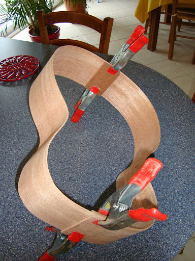

Cet après midi je prépare les tasseaux dans des chutes de sipo ou d'acajou, en trois parties pour celui qui accueillera la mortaise.
Messages : 4426
Hop ça y est c'est le weekend qui commence :app:
Donc on commence avec la coupe des tasseau et le collage des trois morceaux pour celui du manche.
Ensuite coupe à la longueur des éclisses, qui restent bien en place à la bonne forme une fois sorties du moule :D
Ça commence à ressembler à quelque chose, je suis tout ému :oops:
Héhé
En ce moment le tasseau du bas est en train de coller aux éclisses, il est poncé arrondi et du coup particulièrement pénible à mettre sous presse... j'y ai bien passé une demi heure :pac:
