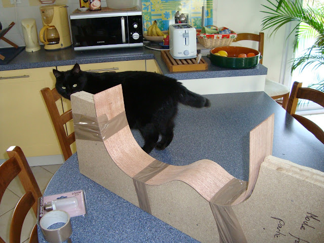

Hier j'ai pris mon courage à deux mains et ais fait mon fer à cintrer, c'est pas un ibex mais il chauffe vite (2minutes pour atteindre le fameux crépitement de la goûte d'eau) et ne monte pas trop en température (le bois ne crame pas même en restant plus d'une minute au même endroit).
Ensuite ce matin mise à l'épaisseur de deux éclisses : 2,5mm atteint au surform et nettoyage au racloir pour arriver au final à 2,4mm
Et cintrage dans la foulée en début d'après midi.
La première éclisses n'est pas parfaite, bien qu'elle rentre dans le moule sans forcer il y a une petite amorce de rupture et la courbe au niveau de l'épaule présente quelques facettes. La deuxième est elle mieux réussie : j'ai formé en premier les lobes avant de faire la taille, l'inverse pour la première pour laquelle j'ai commencé par cette petite courbe comme préconisé dans le Cumpiano.
Voilà le résultat en photo, elles sont en train de sécher sur le radiateur :
La suite ce week-end :wink:

Si tu veux mon avis tu ferais bien d'être un peu parano et de rajouter des presses ou du scotch pour maintenir les éclisses dans le moule et qu'elle ne se déforment pas sur ton radiateur.

Oui c'est ce que je viens de vérifier, j'ai remis des serre joints à la place du scotch et tout remonté dans ma chambre, c'est moins violent que le chauffage

Et ne te tracasse pas trop pour les facettes ... L'acajou est un bois qui se travaille très bien et pardonne beaucoup :linux: :beer:

par ludobag
[quote="Pierceval"]
superbe tes éclisses ! :app:
j ai la meme assistante! :mrgreen:

c'est vrai que l'acajou c'est cool, peut être pas ce qu'il y a de plus facile a cintrer, cf Pueyo, mais ça a l'air bien! ah, les minous!

t'as gardée la partie mâle de tes découpes d'agglo? parce que, avec un minimum de coups de râpe pour avoir un jour de 2,5mm entre les deux, elles peuvent être remises en place pour tenir ton éclisse le temps qu'elle reste en forme, c'est plus facile et plus efficace que scotch, serre-joints, etc...
Entre les deux, tu mets une couche de mousse dure (le truc bleu cassant qu'ils utilisent dans le bâtiment) et tu as un moule d'éclisses à la bonne largeur, au bon profil, mâle et femelle

J'ai gardé les parties males, et effectivement elles ont besoin de quelques coups de râpe pour être mise en place dans le moule. Je le ferais pour une prochaine si je garde le format 00, et si je ne décide pas de faire un montage "libre", ça reste à voir. Le cintrage reste quelque chose d'assez délicat à appréhender je trouve, il doit falloir avoir une bonne expérience pour cintrer nickel sans moule, et j'en suis encore loin :wink:
