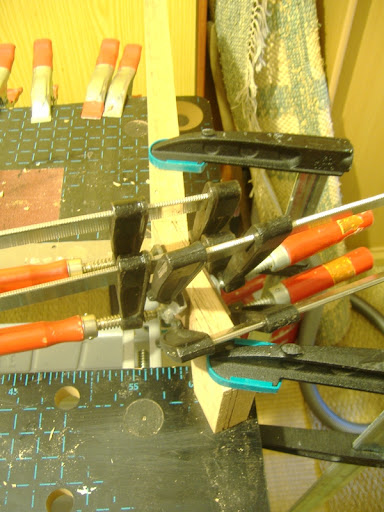

J'ai ensuite reporté le tracé de l'angle sur le brut d'acajou, coupé, dressé les surfaces au rabot (ahhhh mon p'ti stanley 60 1/2 je l'aime, vraiment génial, un vrai plaisir à utiliser :) )
Et pour finir le collage : tout au serre joint en attendant que la colle prenne un poil (merci Hypérion pour l'astuce :wink: )

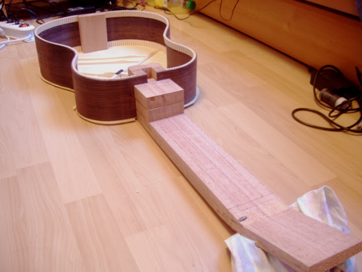

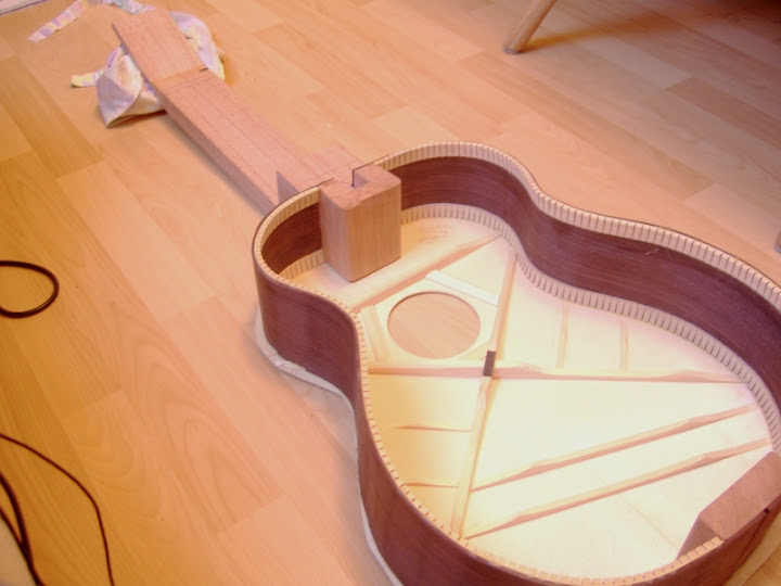

Tout d'abord le gros du travail d'aujourd'hui : découpe du tenon, taillage de la mortaise et ajustement du tout... pfiou grosse étape ça, il faut gérer cinquante paramètres : l'alignement des axes manche et caisse, la coplanéité du manche et de la caisse, puis le renversement, tout ça sans oublier de faire une jonction propre et jolie... tout à la main c'est assez fastidieux... sachant qu'au final tout ces efforts sont invisibles, sauf si on se foire... :|
L'achat d'une défonceuse et la confection de gabarit pour un montage façon Tomate devient très tentant 8)
Bref le résultat en images :
D'abord la défonce du truss, il reste la défonce côté caisse à faire, enfin le bloc à percer...
Ensuite la guitare assemblée, les inserts ne sont pas encore en place, c'est juste emboité là, on peut voir le renversement du manche, d'un chouïa plus grand que 2° :
Et la boulette du jour : 30 + 29 + 29 = 95.... :oops:
Il me faudra faire une petite pièce de palissandre pour fermer cette mortaise...

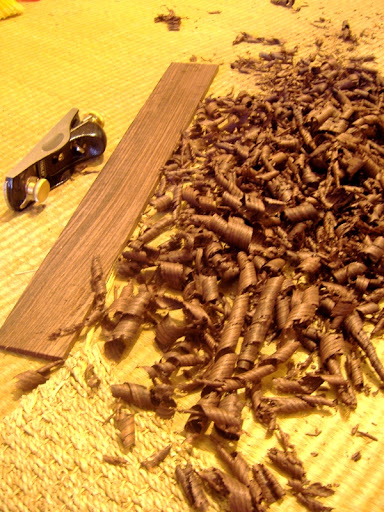

Une fois tout ça fait je suis passé à une étape beaucoup plus sympa : le rabotage de la touche.
Touche en palissandre... humm... je réaffute ma lame de rabot, m'entaille la pulpe du pouce en vérifiant que ça coupe bien.. (bravo pedro :app: ), je désinfecte et met un pansement
Et là la plus grande satisfaction qui soit : des copeaux de 30cm de long dans du palissandre !! youhouhohuohu trop bon ! :D
Deuxième satisfaction la touche "master grade" de chez madinter est vraiment superbe, pile poile sur quartier (la maille perpendiculaire au fil apparaît même, comme sur une table :shock: ), très belle couleur, joli veinage, je suis bien content 8)

:shock:
ça c'est des copeaux :wink:
super comme d'hab :wink: par contre une calculatrice me parait etre indispensable :mrgreen:

Les copeaux de palissandre j'étais fou quand je les ais vu se former, juste en faisant glisser le rabot sur la touche, sans appuyer comme une brute.
Autre conséquence appréciable : 15 minutes pour raboter la touche sur les deux faces et la mettre à l'épaisseur, j'adore ! 8)

Joliment fait tout cela! :app: :app: Et pour l'erreur de calcul, pourquoi ne pas recoller un quatrième bloc pour le talon du manche ? :beer:
Messages : 2821
Re: OM palissandre indien : manche + touche préparés
pour ton talon de manche trop court ,recolle des placages divers et variés en alternant les épaisseurs , avec un petit chanfrein à la fin c'est toujours du plus bel effet , et on dirait que c'est fait exprès :mrgreen: j'en suis sur (c'est du vécu)

J'ai quelques chutes de palissandre, ébène et ovangkol qui feront un "cap heel" sympa, merci Jipé pour l'idée ! :beer:
