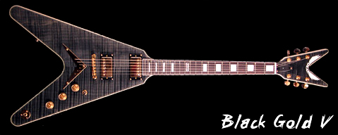

la V lu une V à poils
Re: à définir (j attend vos suggestion)
2 indices se cachent dans cette photo :mrgreen:

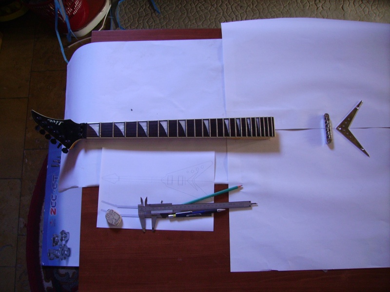

Re: une V à poils la Vlu
bon je suis en train de tourner autour du concept c'est une v
je veux une v
donc comme je vais mettre ma table ondée ça me m'ennui d'utiliser un manche déja fait :?
j aime pas faire les choses à moitié :mrgreen:
j ai tout en fait
des mecas en ligne ou 3 par 3
un tom et un cordier v
pedro
des micros double pourris pour patienter jusqu'à des jours meilleurs au niveau financier
un potard ,un bouton , le fil et une prise jack :sif: il me manque juste de quoi la fixer
:siffle:
j ai bien étudier le plan de nico
et l'idée m'a traversé l'esprit du manche traversant :linux:
et j'en ai marre d'acheter du bois :pac: y en a jamais assez de toutes façons :(
et puis il me reste énormement de chutes ou de bout ,le but c'est d'en passer un max (gain de place)
donc ça risque d'etre assez eclectique comme contruction ça sent le multibouts
(multiplis poussé à l'éxtrème)
donc je cherche un solution pour passer mes bouts sans faire à nouveaux des chutes à n'en plus finir

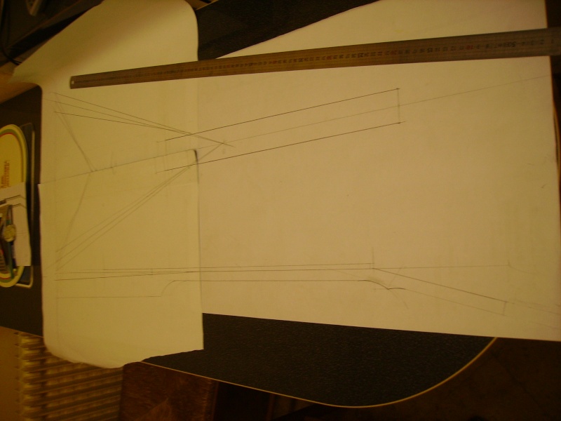

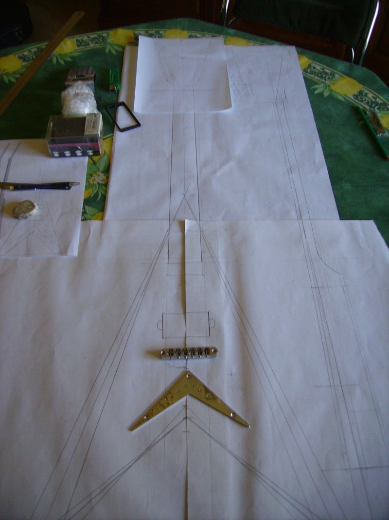

bon j'hesite entre ça
une valeur sur
et plus anguleux comme les ran genre avec plus d'angle style king v et demmelition (entre parenthèse moi qui court pas après le spalted et bien j ai changer d'avis dans la galerie il y a une explo
autrement j ai normalement de quoi faire le manche mutiplis niangon avec placage frene entre :linux:
je continu à peaufiner mon plan pour le manche traversant ça me botte bien cette histoire
et je me demandais aussi si ça tient l'accord avec les mécas installé comme cela ,on peut pas dire qu'elles sont dans le prolongement du sillet :?
une valeur sur

C'est l'ex-Cadillac de Raoul qui est comme ca. Demandes-lui si ca tiens
- LGDA
- Jojo je te rattrape !!!
- Messages : 2552
- Localisation : Montpellier
A priori, si tu ne montes pas de vibrato, c'est pas très grave d'avoir un éventail après le sillet de tête.
Par ailleurs, pour moi, une V, c'est pointu.
Ca me choque un peu ces rondeurs, parce qu'elles tuent la tension du V.
Eventuellement, tu peux arrondir, mais en tendant les courbes pour rester dans le ton du design général :D

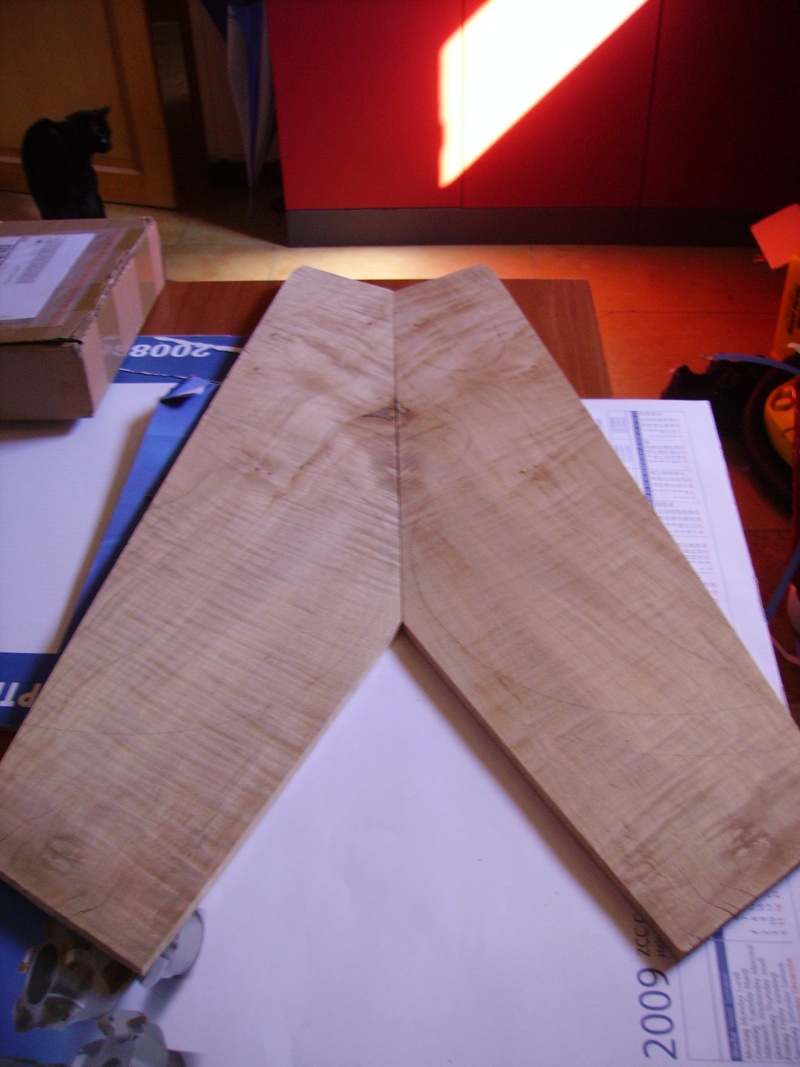

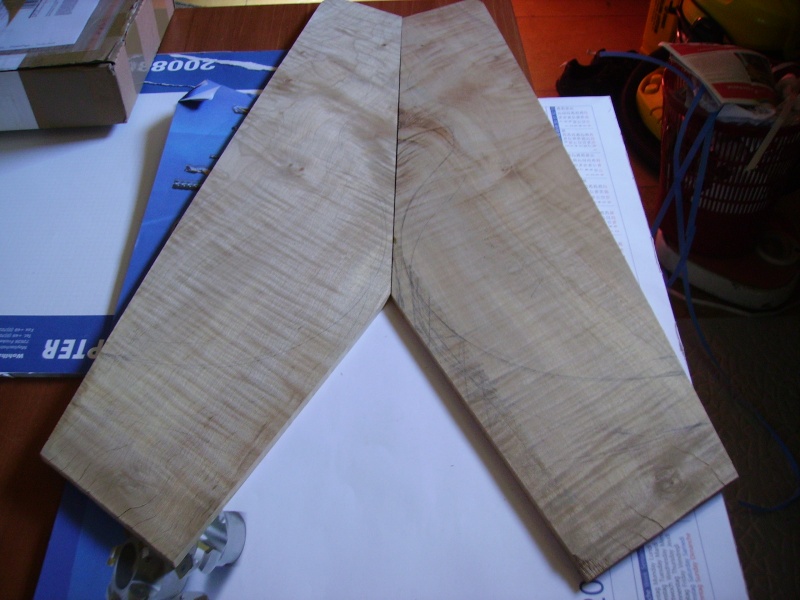

Tu veux pas faire une photo de ton bois avec le V fait sur l'autre petit champs?
pour voir l'autre coté ?

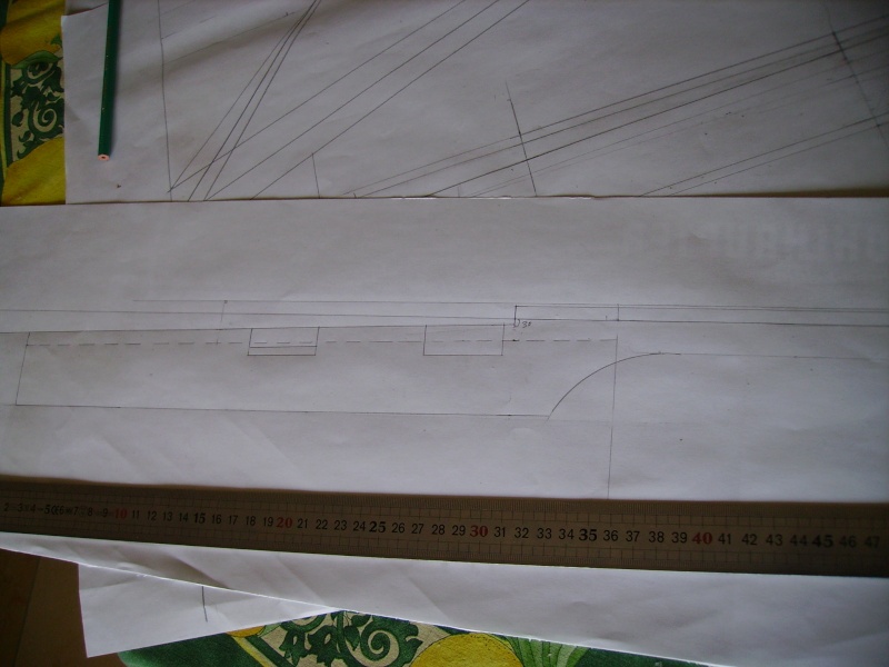

un apercu de mon plan pour pouvoir me rendre compte de la taille des bouts de bois necessaire
en mesurant du cordier aux mecaniques la longueur est de 90 cm donc avec cordes traversantes + 5 cm c'est long
(heuresement que je part sur 630 mm comme diapason

Il est terrible ton bois !!!

Lulu, je sais pas pourquoi , mais tu es obnubilé par la jonction du corps sur cette arête , essaie de la faire sur la partie qui fait l'intérieur de ton V, je sais pas pourquoi, mais je sens que se sera mieu par rapport au sens des ondes
pour une v il faut un rectangle de 550 mm x450 mm
j ai reflechi pour bouffer moin de bois en fesant un corps de v
je peux le faire en 3 parties
une centrale de 140 de large x 390 de long
et les 2 bouts d'ailes collé en decallé à partir d'un bout de 140 x390 mm aussi coupé en 2 en diagonale
le tout c'est d arriver à collé des bouts de bois en biais ,surtout pour les serrer ça doit etre marrant

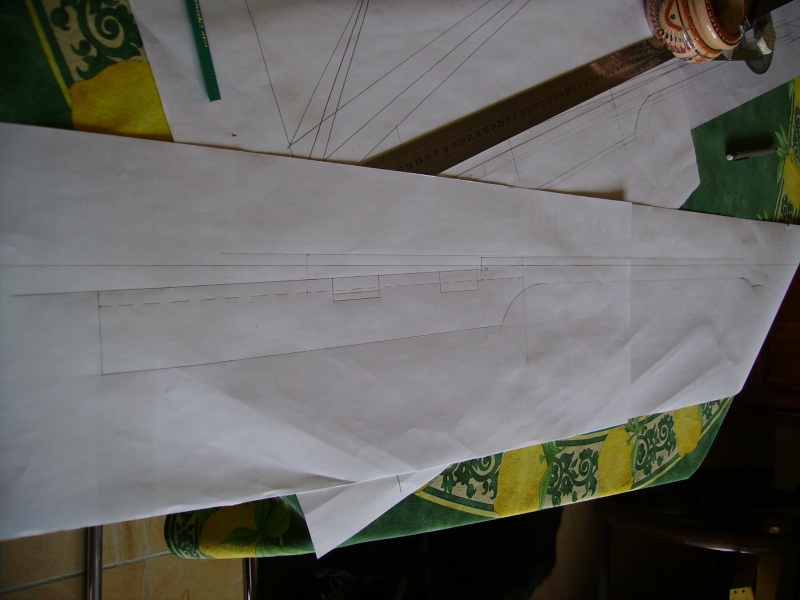

Re: rio?
toujours en reflection intense :siffle:
j ai repris ma vue de coté plus précisement et comme à chaque fois je bute ou incliné le corps donc j ai pris le point de basculement à 5 cm de la fin de la touche
cela me parait pas trop mal
vous en pensez quoi?
donc pour un traversant tete comprise et suivant la largeur il me faut des bouts de
1200 x 70 mm
si je prend une tete rajouté il me faut plus que
900 x 70 mm c'est déja beaucoup plus négociable dans des chutes de l'ébeno :mrgreen:
ou alors je lui chipe un plateau complet :prr:
par contre il y a un truc qui m'enbistrouille c'est les 3 ° à mettre sur la parti corps
et j'hésite entre multiplis apparent sur la table ou la table qui le recouvre
donc suivant ce que vais trouver à chiper
ça va etre traversant en niangon 20mm/érable25 mm/niangon 20mm donc là avec tete rajouter
ou traversant en multiplis érable sans tete rajouter mais j ai pas de filet à intercaler :((sauf si j arrive à choper du noyer aussi )mais je vais chercher du placage genre palissandre quand meme
et reste le corps
faut que je chope du sipo
moralité je suis bon pour partir à la chasse au bois :pac:
