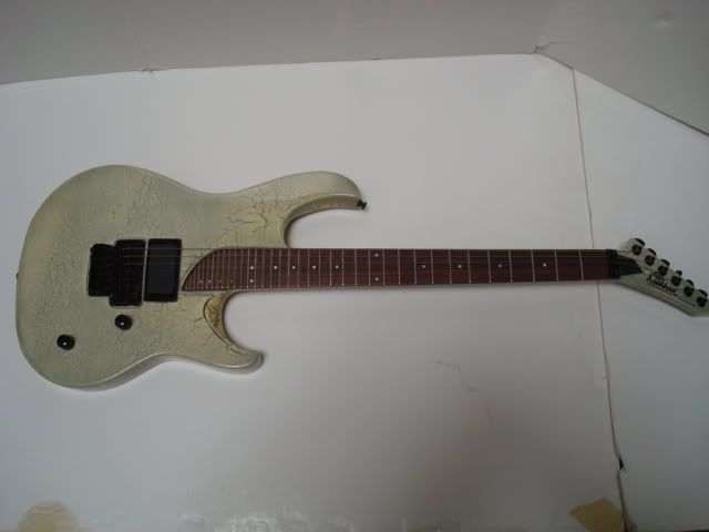

Une petite photo d'une Télé avec SEC (malheureusement, j'ai pas la vue arrière):
Je suis quasi sûre que je peux prendre les mêmes côtes que sur ma N4 pour l'arrière. Sur l'avant, c'est la forme du corps qui est un différente. A vérifier...

C'est pas ca ?Jojobilou a écrit :Heu, qu'est-ce que vous appelez un manche SEC ?
