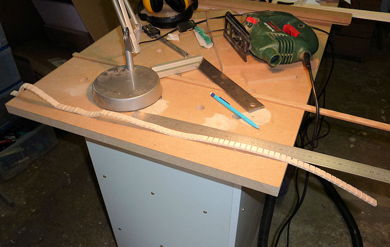

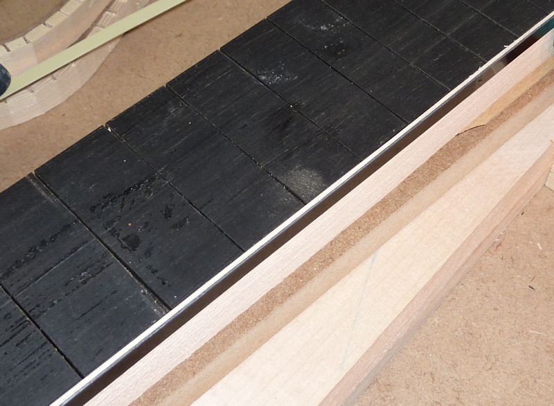

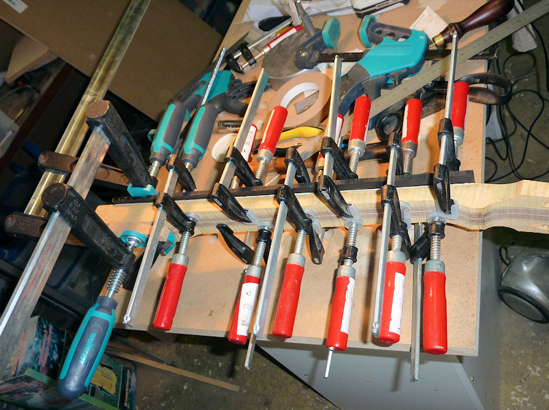

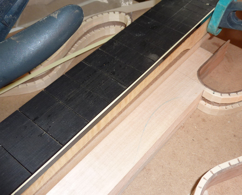

Contre éclissage terminé

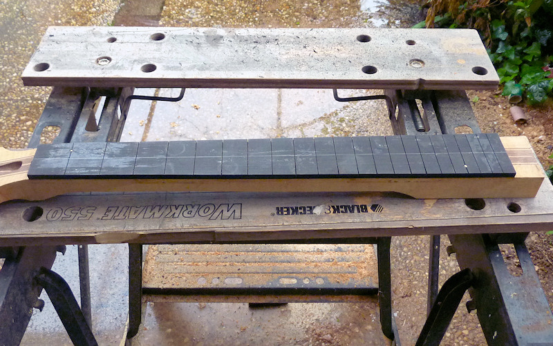

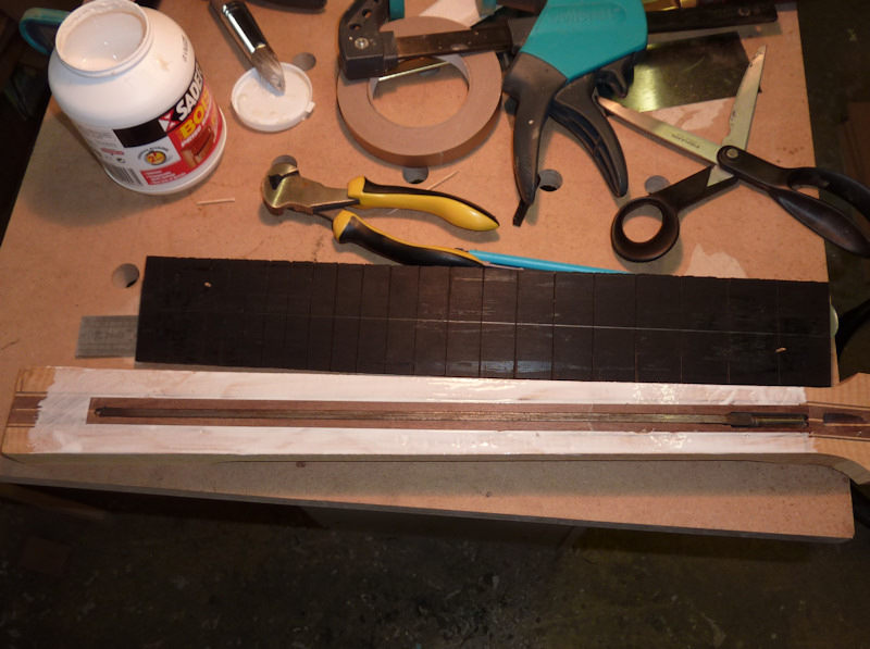

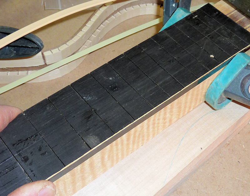

La touche rainurée est prête à être collée

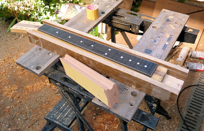

Après affleurage

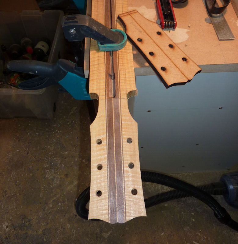

Ensuite pour les filets de manche je me tâte (bon j'ai quand-même ma petite idée :wink: )
Filet plastique crème 1.5mm + filet plastique noir 0.5mm
Filet érable 1mm + filet plastique noir 0.5mm
Filet Movingui 1mm + filet plastique noir 0.5mm
Après affleurage
- kenzo
- Messages : 6662
- Localisation : Savoie/Isère
Re: Une 335 en 4
C'est bizarre de terminer par le filet le plus fin. Moi j'aurais pu hésiter entre ces 3 propositions mais en inversant à chaque fois les épaisseurs!
En plus de ça 0.5mm c'est vraiment pas large, faudra faire gaffe en faisant ton galbe de manche à pas prendre le filet dedans sinon tu passes à travers! :?

Pas faux tout ça, et même très juste !
Le problème : je n'ai pas de filet noir en 1.5mm :?
Par contre je peux peut-être voir à m'en débiter dans un bois assez sombre, du type noyer américain

Le temps que ça a du te prendre à la ruban pour faire tout ces trous (encoches)! Moi avoir été toi j'aurrais cintré les contres-éclisse, ça économise beaucoup de temps.

J'ai hésité mais le cintrage aurait du être parfait, mes petites pinces noires utilisées pour le collage ne fournissant pas beaucoup de pression.bersekier a écrit :Le temps que ça a du te prendre à la ruban pour faire tout ces trous (encoches)! Moi avoir été toi j'aurrais cintré les contres-éclisse, ça économise beaucoup de temps.
(beau projet aussi)
Gab
Et finalement ça va très vite à la ruban, pas plus de 5mn par contre éclisse :wink:
