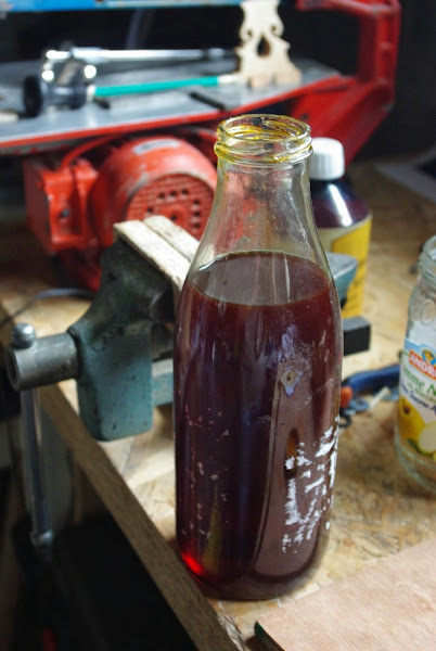

J'ai aussi préparé en parallèle une bouteille de vernis : J'ai rempli 1/3 de la bouteille de paillettes de gomme-laque et j'ai complété jusque en haut avec de l'alcool à 95%. Après quelques jours ça donne ça :
