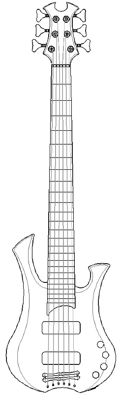

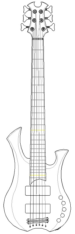

Bon .... pour faire suite au idées de tous, y compris de ma chère et tendre ...
La corne sup tombe entre la 11 et 12, la corne inférieure est peut être un peu proche de la touche (47mm) mais ça flingue tout l'esthétique sinon :mrgreen:
Hanches et tailles plus fines ... c'est pas hyper flagrant non plus :P
Re: "Urhea" - DagIII - Basse 6 cordes - News P4
je décalerais le creux des hanches vers le cul et je l'accentuerais encore plus ... :wink:
Si je fais ça, ce sont les cornes qui font manger ... et c'est très laid je trouve, on ne voit plus que les cornes en fait ... vais refaire un test tout de même ...
Messages : 14904
Je te confirme c'est pas beau :mrgreen:
Le corps est tout fin, très longue courbes vers les cornes toutes fines ... :malade:
J'ai juste repris l'arc de cercle du "cul" haut qui passe d'un rayon de 120mm à 125mm ... c'est pas grand chose mais c'est mieux :beer:
Messages : 5116
J'aurais rien changé au premier design (regardez le à la verticale aussi). Mais si tu préfères ce design, stop, ne changes plus rien ! :old:
Version 1 : Image Version 2 : Image
Messages : 14904
Ah oui, pas idiot de mettre dans l'autre sens ... mais je reste sur la seconde version ^^
Messages : 5116
Je trouve que c'est mieux de les mettre dans ce sens là...
Oui, moi aussi je pense que la 2 est meilleure : meilleur équilibre général, et meilleure allure aussi :mrgreen:
