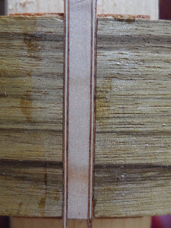

Un coup de rabot sur le couvre-joint d'éclisse ; ça pourrait être mieux ajusté, mais c'est correct :

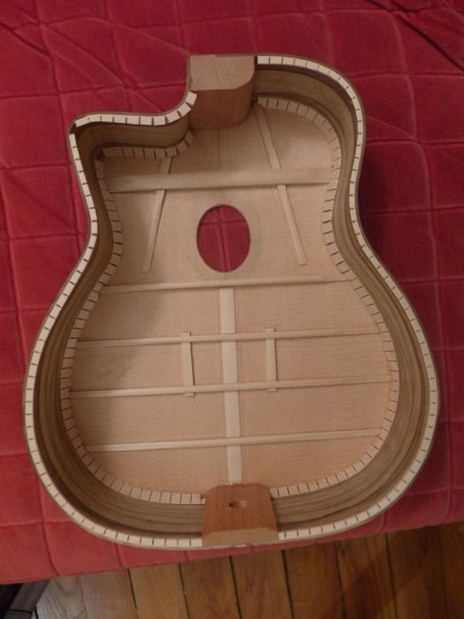

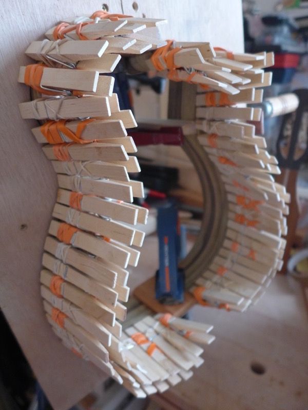

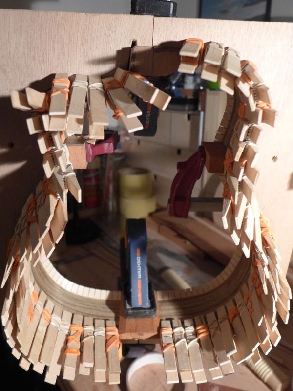

Collage des contre éclisses côté table :
Et, plus tard, côté dos :

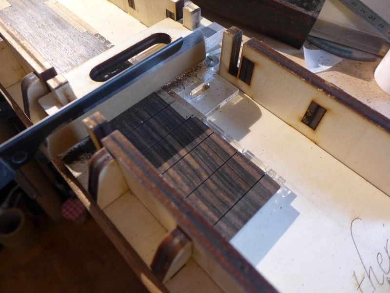

Ensuite la touche, en macassar, est mise à épaisseur, sciée grâce à la fretteuse LA :

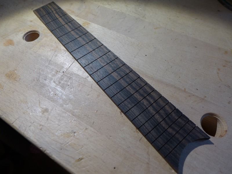

Puis mise en forme trapézoïdale et arrondie au bout :

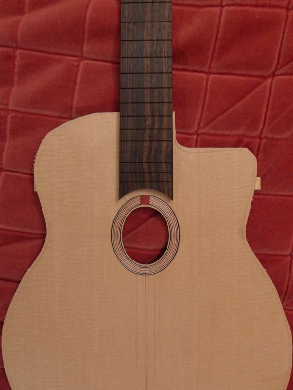

Pour donner quelque chose comme ceci :

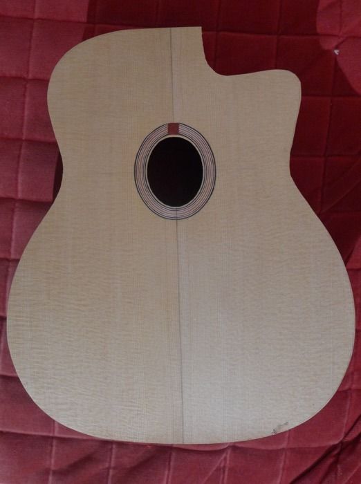

Cette touche est très belle. Une question sur le joint de table: tu penses qu'il va disparaitre au ponçage ? Il me parait bien visible..
- Messages : 17608
Re: Maccalélé limba - Eclisses
A mon avis c'est l'axe tracé au crayon qu'on voit
J'ai ce problème quand je mets des photos d'une table sur fb, je gomme le trait pour ne pas qu'on pense que c'est un joint raté... et je dois refaire le trait après la photo.
- Messages : 15987
Ah ben oui, ch'uis con, le joint ne passerait pas sur la rosace...

Oui oui, c'est le trait de crayon ! Un peu nécessaire car le joint lui-même est assez peu visible.

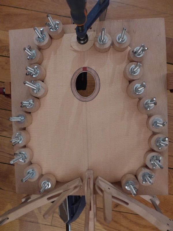

Un peu plus tard (le rythme a bien ralenti...)

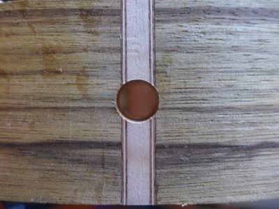

Un petit trou pour le micro :
Et la table est collée !
A ce propos, je vais placer le micro avant de fermer, c'est bien plus pratique.

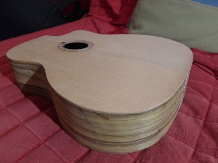

En attendant, petites photos de la table affleurée (la table va être magnifique une fois vernis, vu les reflets sans rien déjà !) :

Vraiment, l'ensemble est déjà du plus bel effet.
Avec les filets, ce sera splendide.
Tes bois sont vraiment beaux. :linux:
