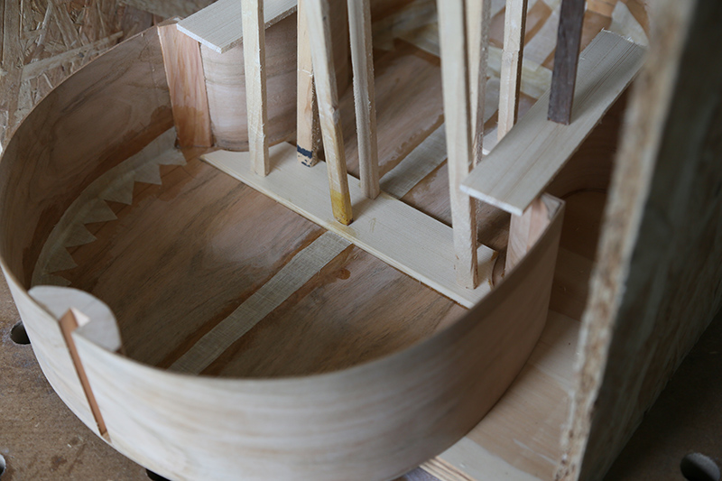

Voila pour le barrage de la table.

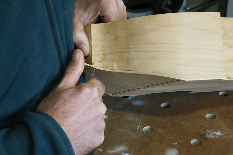

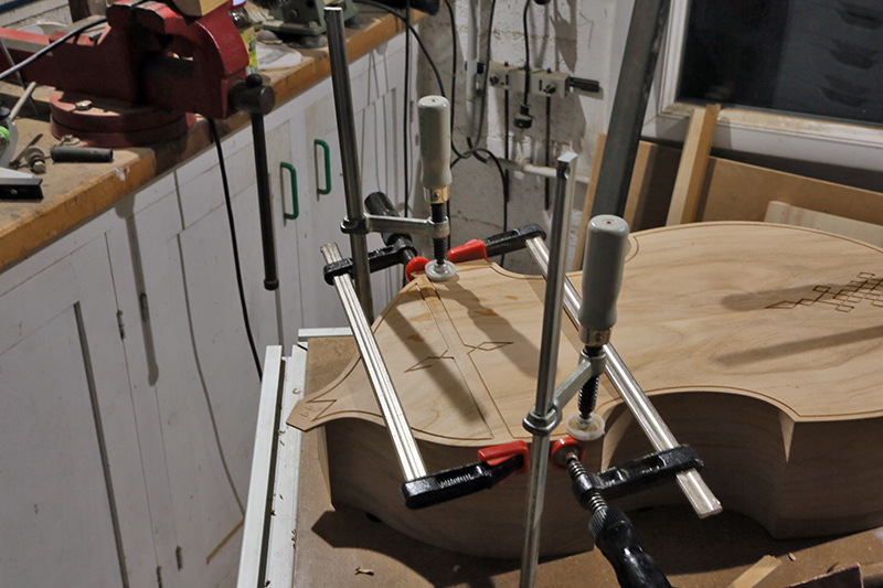

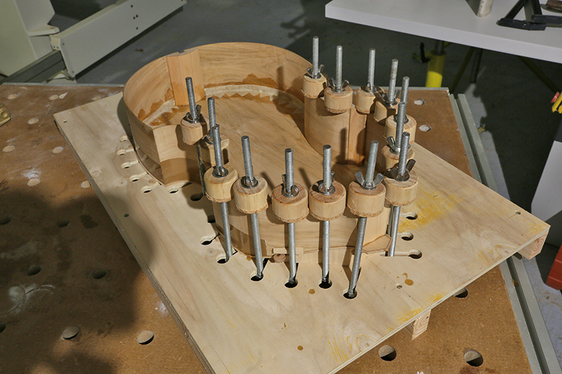

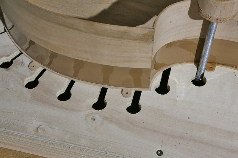

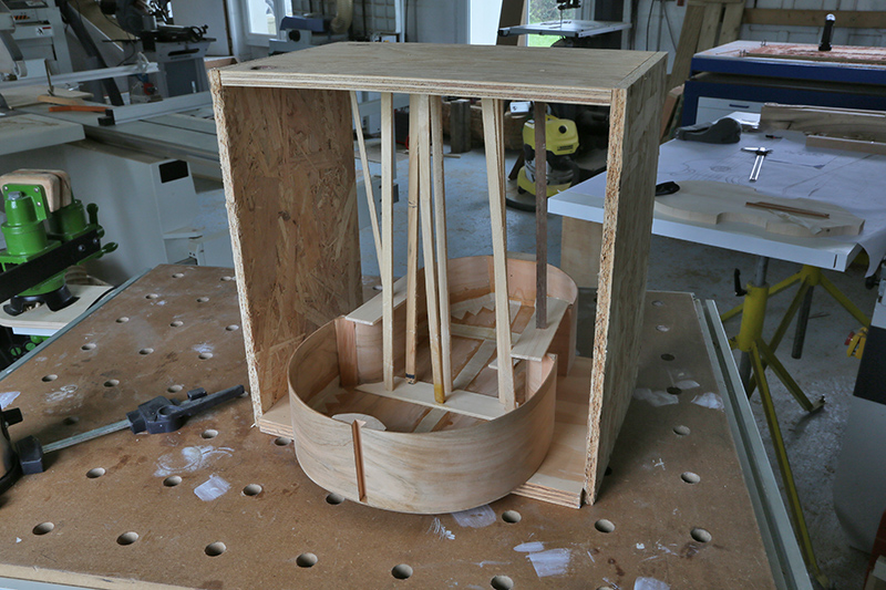

Voila, près pour le démoulage.
La méthode est bonne, la couronne d'éclisses suit parfaitement le tracé. J'en ai été quand même quitte à reprendre le collage à un endroit après avoir tiré un peu fort!
Mais rien de méchant. Pour finir j'ai scié le gabarit extérieur en deux, faut dire que je l'avait rentré au chausse pied! La prochaine fois je le saurais...
La cassure est collée de manière classique, pour l'occasion j'ai repositionné deux excentriques.

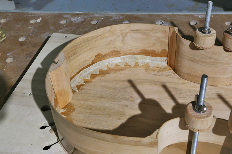

Le temps que le dernier collage ne sèche, j'ai collé une partie des renforts en tissu de lin. Paradoxalement ces renfort sont plus solides que les contres éclisses classiques, j'en avais fait l'expérience quand j'ai défondé la précédente.
A suivre...

Je ne m'attendais pas avec le noyer à trouver un bois aussi dur!
Contrairement au cyprès de la précédente, le noyer se racle très bien!

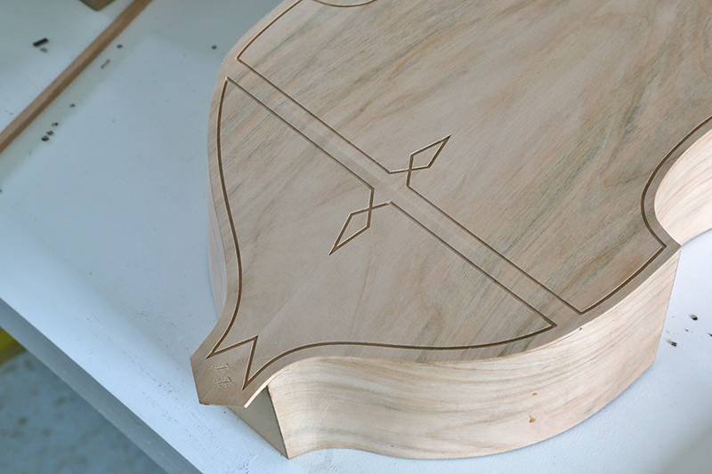

Bon, là j'ai dû flipoter! Je ne sais pas ce qu'il sait passer, mais cette partie qui c'était décollée a dû glisser au serrage sans que je m'en aperçoive.
Résultat, le bord du fond n'était plus parallèle à la rainure du filet. J'ai donc récupéré la chute correspondante que j'ai ajustée au canif avant de la coller.
Voila, il ne me reste plus qu'à la mettre en forme, et à recoller une nouvelle fois l'éclisse, en bonne position cette fois!
Et c'est reparti pour une douzaine d'heure!

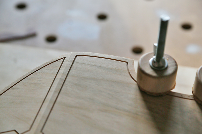

Voila, ni vu ni connu!
La réparation effectué, j'ai poser les dernières bandes de lin et collé le pont.
Le pont est en épicéa.
J'ai beau me dire que les bandes de tissus ne se verront pas, il faudrait quand même que je m'améliore! Mais ce n'est pas facile, car la colle animale prend vite.
Les rainures du pourtour sont parfaitement parallèles aux bords, la méthode est donc validée!

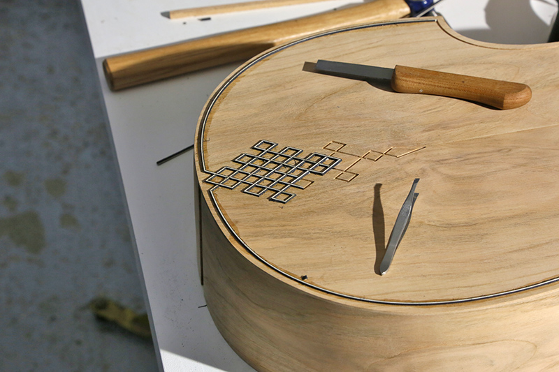

Je n'ai plus qu'à poser les filets sans me tromper! :siffle:

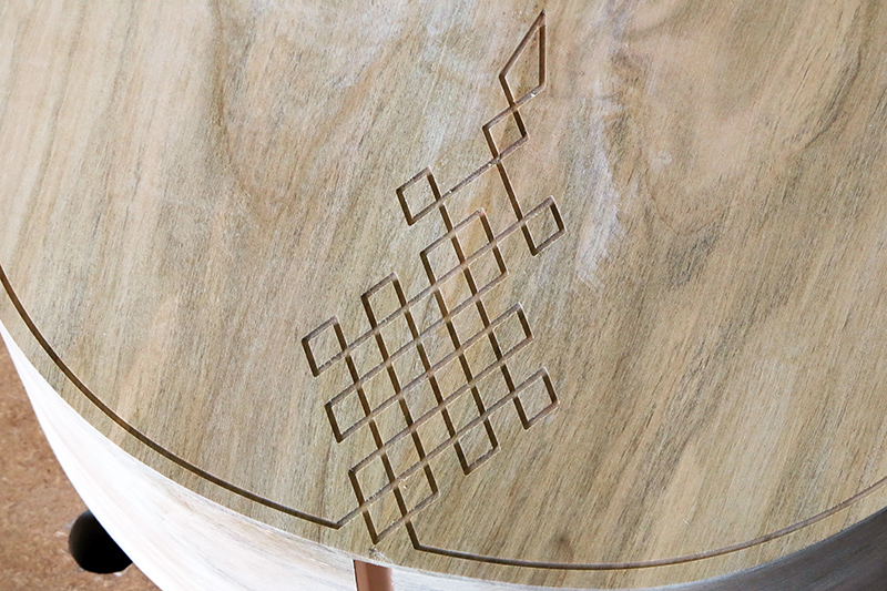

En fouillant dans ce qui est devenu un fatras! j'ai trouvé ce bloc de teck.
J'ai bien envie de l'utiliser pour fabriquer le cordier et plaquer la touche...
J'ai prévu des incrustations réalisées en rechargeant des fraisages réalisés à la CNC avec de la résine.
A suivre..

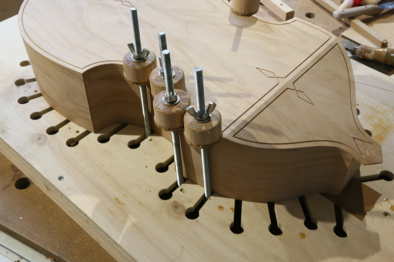

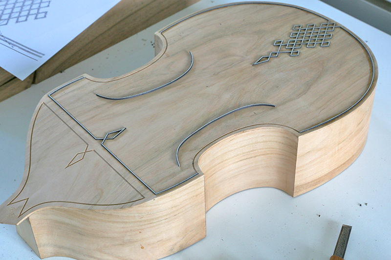

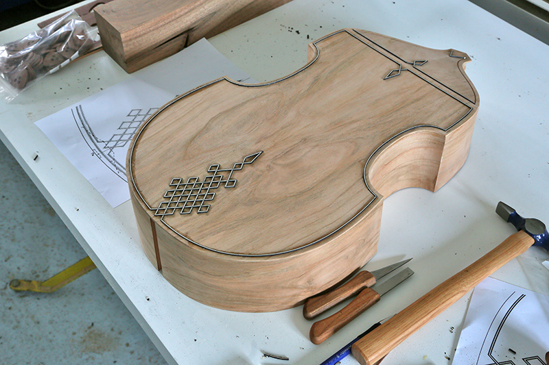

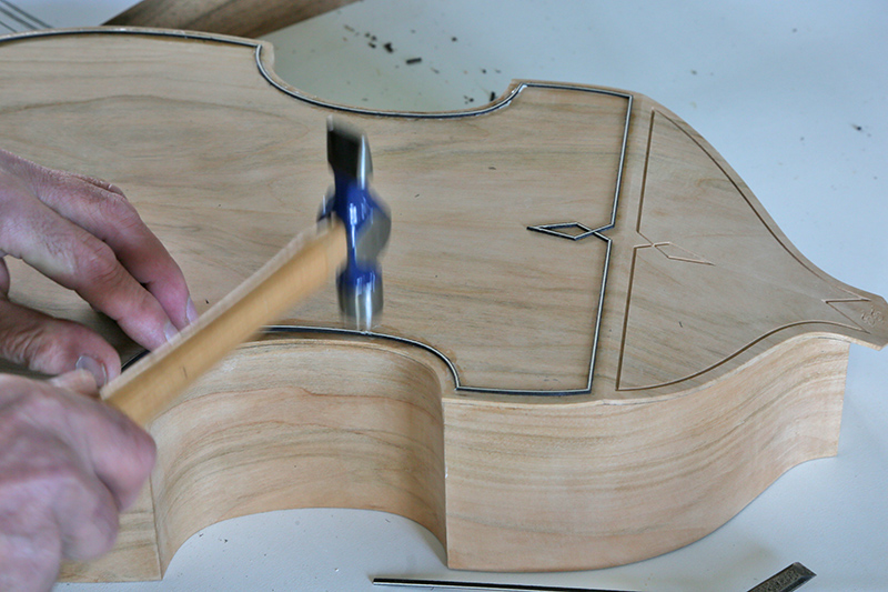

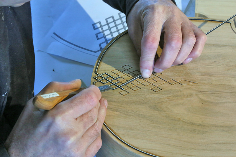

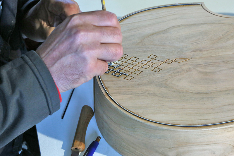

Allez, c'est parti pour les filets!

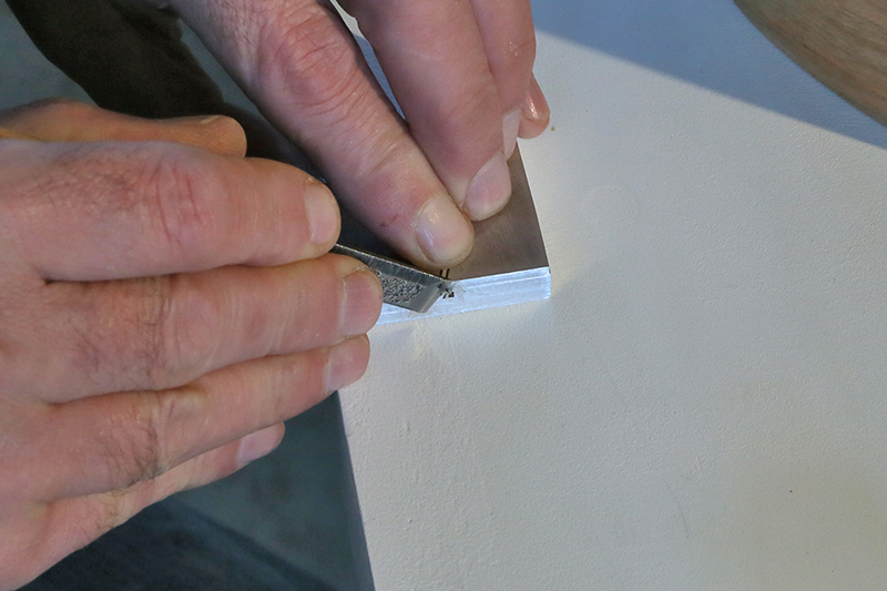

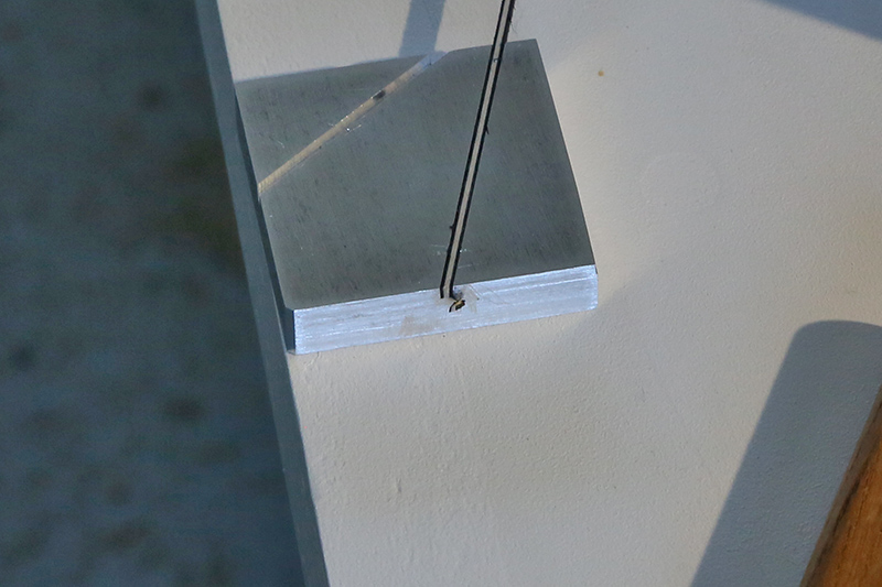

Vu le nombre de coupes avec des angles bien précis que je vais devoir faire, je me suis fabriqué une mini boite à recaler en alu.
Elle reprends les trois angles principaux, pour les quelques autres, je les ai fait par touches successives.
Les angles les plus aiguës des rainures ont été repris au mini ciseau à bois pour qu'il soit bien vifs.
Commencé à la colle animale, je suis rapidement revenu à la Titebond aliphatique! La première n'est vraiment pas facile à utiliser pour ça...
Les filets courbes sont mis en forme au fer à cintrer.
Voila, c'est un travail de patience, mais ça se fait bien!

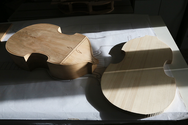

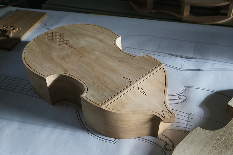

Et là... plus de filets! A 30cm près j'en avais assez!

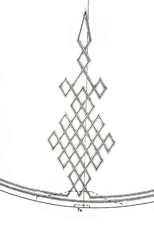

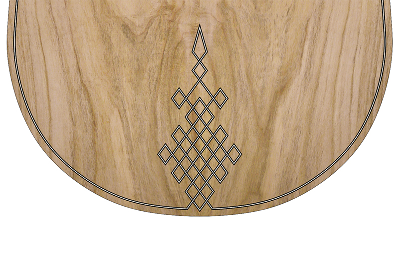

Sur le dessin qui m'a servi de modèle, on voit une erreur, (également visible sur le modèle original). C'est le plan de la Henry Jaye qui m'a servi de modèle pour la première
A noter que sur mon dessin il y a également une erreur! mais pas au même endroit...
Je m'en suis rendu compte en posant les filets.
A suivre...
Damas
Messages : 3117
Localisation : Tout au sud
Re: Viole de gambe ténor.
Message par Damas »
Sur la sienne c'est facile, sur la tienne j'ai cherché un peu plus longtemps :D
Messages : 14902
Ah ... je crois avoir trouvé !
tahitibob57
Messages : 335
Enregistré le : jeu. 30 mars 2017 22:15
Message par tahitibob57 »
Vous avez de bons yeux les gars moi je vois pas et si c'est ce a quoi je pense.... Ça peut largement passer pour quelque chose de normal
Messages : 6633
:dix:
moi je donne ma langue au chat
TMF
Messages : 1497
Localisation : Bourbonnais
Message par TMF »
Trouvé sur les deux, pas si éloigné d'ailleurs.
Ouf ça soulage !
Merci pour le jeu du dredi.
TMF
Messages : 1497
Message par TMF »
En fait il semblerait que le dessin l'impose.
D'une manière ou d'une autre il faut recouvrir deux fois de suite. C'est ça ?
Edit : non non ça se fait en fait.
