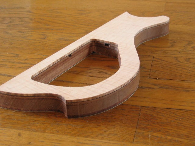

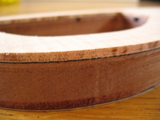

En attendant, ce matin, je ne devais (voulais !) rien faire, mais j'ai pas pu résister (serais-je contaminer par la luthe ?! :? :P ), j'ai affleurer vite fait une des ailes pour voir ce que ça donnait ! Sur celle-ci la table et le dos ne sont pas collés parce qu'il faut les retravailler un peu pour pouvoir faire entrer l'electronique.
En plus je pense que je vais faire un couvercle electro. avec toute une partie du dos et non une découpe dans celui-ci (j'suis p'tet pas clair là ?!)
En tout cas je trouve que pour l'instant ça rend pas trop mal et ouf, pas de trou dans collage !! :P
très beau boulot, c'est tout simplement parfait! :wink:

Merci Hypérion et tous !!

Messages : 15919
Joli travail... :yap:

Message par beberto »
oui c'est très beau!! bravo

Pinaiz ! c'est propre ! c'est beau :) tu bosses bien ;)
