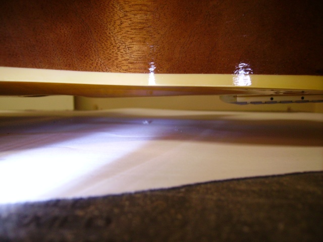

Une question con: tu en pose suffisamment, des couches, avant de poncer ? Il faut déjà avoir crée un épaisseur de verni correcte avant de chercher à la lisser par ponçage, sinon on perce.

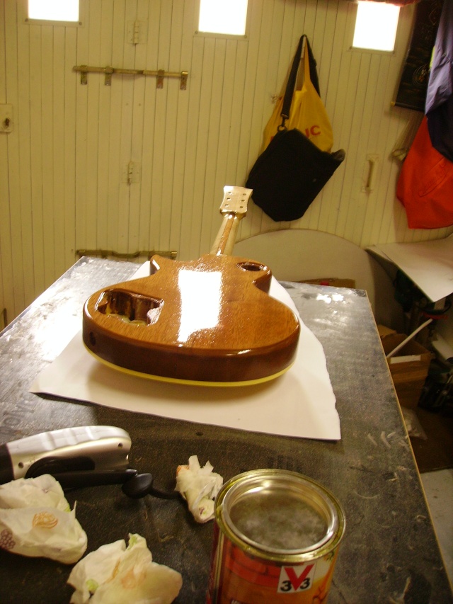

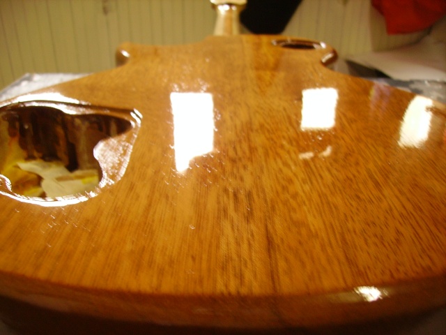

et je ponce pour pouvoir remettre des couches sinon le vernis ne tiendrait pas genre le week end dernier j ai tartiné 4 fois (des couches épaisses à 6 heures d'intervalles pour quelle se fondent voir moin ,mais je vais quand meme pas me lever au milieu de la nuit :sif:

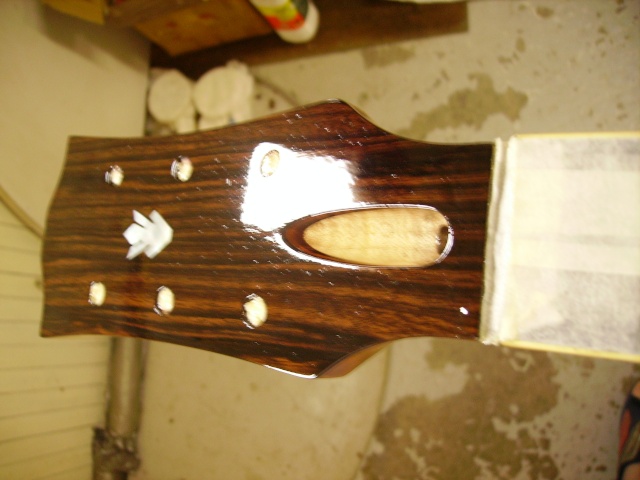

là je viens de faire le manche pareil c'est pas plat (à la cale à l'eau et au 800 :pac: mais j ai pas percé
j arrive pas à avoir un truc mat de partout
et je vais charger de nouveau et repartir sur du ponçage à sec au moin on voit mieux si on perce :sif:

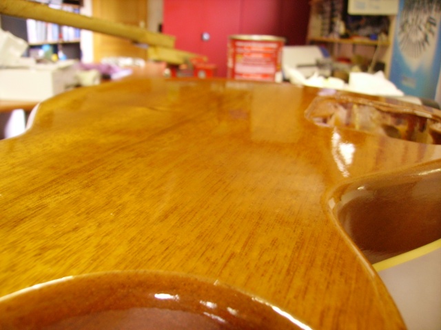

Si tu as pas beaucoup de couche ne cherche pas à matifier uniformément, tu abat le sommet des bosses et tu remet une couche.

le v 33 fait des couches vraiment trop fines (sinon ça coule :pac: )

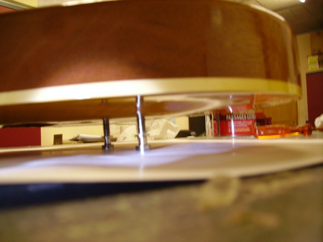

là j ai passer une couche pour évité les coulures (parsqu il faut les poncer sinon :pac: et j en ai eu à la retourne :pac:je vais faire en 2 fois la tete , la table et le coté ,je laisse prendre 1 heure et je retourne pour le dos et le manche
et je ponce cool le poid de la cale sans appuyer

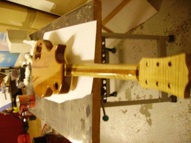

donc j essaie ma technique un coté et une heure après je retourne pour éviter les coulures vu que le vernis à quand meme le temps de se figer (ou du moin est beaucoup moin liquide
et j ai chopper une coulure hier soir :( vers le sillet la grosse goutte :pac: )
la table qui prend avec les cotés

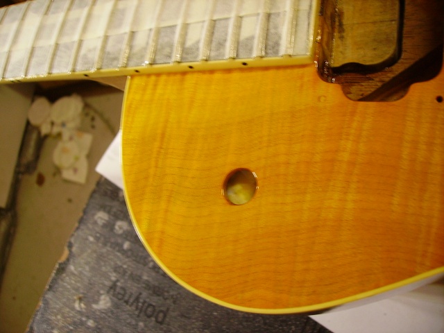

et une bonne nouvelle :linux: ou j avais percé ! :pac: après réparation de fortune en mettant un peu de teinte ça se voit pas trop :ang:
je ferais bien du copeaux pour me changer les idées mais là je suis coincé si je fais de la poussière c'est mort

Les grosses gouttes tu les laisses durcir et tu leur tranche la tête au ciseau quand tu ponces.

Bah oui moi au début je croyais qu'il fallait égrener tout le temps, mais en fait faut pas trop jouer à ca sinon tu laisse jamais assez de vernis..

tu charges toujours pas assez, on devrait plus voir le pore.
Re: lp à lulu saloperie de vernis de ............ !
et je charge c'est pas les pores c'est les coups de pinceaux (au dela ça coule :? )
donc on continue et à la moitié du pot de vernis on verras
mais c'est vrai que les couches sont très fines
