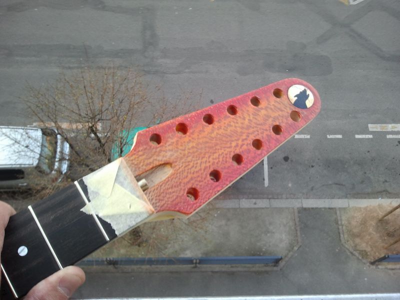

blaireau a écrit :C'est vrai que c'est un peu violent à première vue, mais c'est bien ce que je voulais pour ce projet ... le côté un peu Kitch des années 60 ....
C'est pas parce que c'était la mode quand tu l'as commencée que ça l'est toujours... :siffle:

Le burst est super bien réalisé, mais comme les potos, je suis pas fan... :?

:beer: Moi, ça me plait!
Je subodore une pointe de jalousie de la part de ceux qui n'ont d'autres arguments que "la mode" à opposer! :sif:
En plus vu les corniauds en question :prr: , je trouve assez cocasse de les voir parler de "mode" :mrgreen:
En tout cas, je sens que ça va bien taper une fois vernie! :linux:

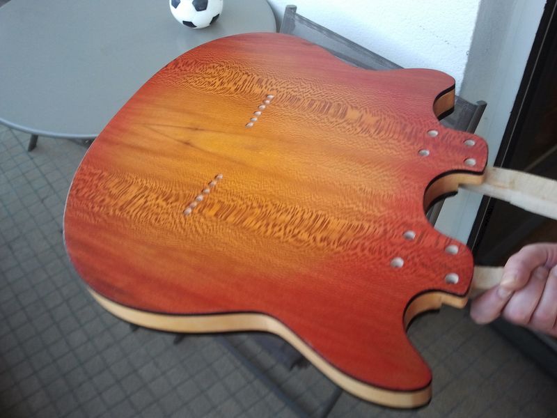

premières couches de vernis .... :wink: .... 6 couches au rouleau mousse pour le moment avec du KTM SV :D
Comme je le pensais, le vernis "mouille" et les couleurs sont moins "criantes", ça correspond tout à fait à ce que je recherchais :app: n'en déplaise à l'ukrainien :mrgreen:
Par contre, la boulette du débutant :triste: ..... le vernis avait "bullé" sur la face avant (rouleau trop chargé, je pensais que ça se "tendrait" tout seul) et en voulant supprimer le phénomène, j'ai trop poncé à un endroit, ce qui fait une marque dans la teinte qui ne parraît pas flagrante sur la photo mais qui en réalité se voit assez (c'est en plein dans l'axe du corps, à peu près à mi chemin entre le "cul" de l'instrument et la position des chevalets). Résultat, je vais poncer cette face jusqu'au bois et recommencer depuis le début :triste:
Allez hop, on ne se décourage pas, et on y retourne :wink:

C'est superbement fait! Alors si tu recommences, avec le coup de main que t'as pris ce sera sans doute encore mieux! :linux: :app: :app:
Messages : 16011
Re: La Blairotte (the badger) Blaireau bosse comme un manche(s)
Ah oué, dommage, parce que là avec du vernis, ça devient vraiment beau :yap:

bon, ponçage fait, sans soucis particulier, et la nouvelle teinte est aussi refaite .... reste plus qu'à laisser sècher pour voir s'il faut en rajouter ou pas, puis recommencer le vernis pour rattraper le temps perdu ... vous savez, celui qui ne se rattrape jamais .... :mrgreen:
le problème est que je vais partir chez mon père dans le sud-ouest jeudi prochain, j'espérais avoir fini au moins une quinzaine de couches de vernis avant pour lui laisser toute la semaine suivante pour sécher et pouvoir attaquer la finition durant le week-end de paques ...
bon, on verra bien :wink:

blaireau a écrit :Par contre, la boulette du débutant :triste: ..... le vernis avait "bullé" sur la face avant (rouleau trop chargé, je pensais que ça se "tendrait" tout seul) et en voulant supprimer le phénomène, j'ai trop poncé à un endroit, ce qui fait une marque dans la teinte qui ne parraît pas flagrante sur la photo mais qui en réalité se voit assez (c'est en plein dans l'axe du corps, à peu près à mi chemin entre le "cul" de l'instrument et la position des chevalets). Résultat, je vais poncer cette face jusqu'au bois et recommencer depuis le début :triste:
c'est ballot, faut vraiment y aller hyper mollo sur le poncage des premieres couches... Et eviter de trop charger le rouleau sinon ca bulle. L'avantage du ktm, c'est que tu peux tres vite monter les couches (une toutes les 30 minutes), en cette periode de beau temps, c'est un avantage.
en tout cas, ca promet, elle est tres belle :app:

Dommage pour la perce mais la teinte est vraiment réussie, avec un coté un peu suranné qui va bien.
Fais gaffe pendant les ponçages entre-couches et pour le ponçage/polissage final, tu va découvrir que les teintes avant vernis ça peut être vraiment mais alors VRAIMENT chiant des fois...

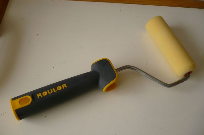

Super boulot, vraiment! Et petite question: c'est quoi les rouleaux mousses que tu as acheté? Ca peut m'intéresser...

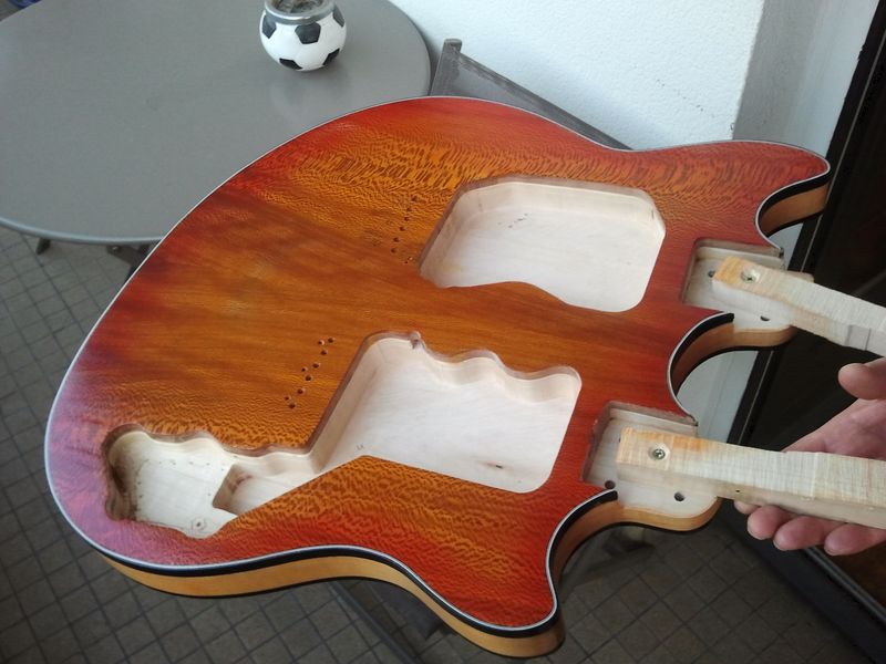

Par contre les manches sont pas bien ajustés dans les neck pocket :mrgreen:

Le verni tu as essayé au pinceau plutôt qu'au rouleau ? J'ai essayé les deux et je préfère le pinceau, sur les premières couches c'est plus difficile mais ensuite on contrôle bien mieux je trouve. Et comme dit Taz, avec le KTM tu peux poser pas mal de couches par séance, il faut en profiter plus on en a posé en une fois moins on ponce entre couches (moins de ponçage et moins de risque de percer). Et garder le plus de couches possible pour la dernière séance (normal, il se fait vieux Eddy Mitchel) pour ne pas percer sur la séance précédente: ça m'est arrivé sur la RickLike, au polissage ça apparait sous forme d'auréoles (très difficile à voir, mais néanmoins présentes)

tout d'abord, merci pour vos encouragements, la nouvelle teinte sur la table au recto a été faite et est bien chouette, j'ai recommencé quelques couches de vernis par dessus et ça donne bien, les photos viendront quand je renterai à Mulhouse.
pour les rouleaux, Necro, ce sont des mini rouleaux mousse, très pratiques, je te posterai une photo aussi à mon retour, ça se trouve sans difficulté en GSB.

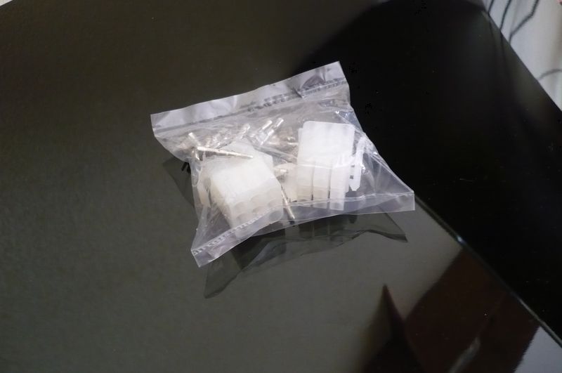

Sinon, j'ai aussi repris complètement le schéma électronique, que je posterai aussi à mon retour. J'ai fait ce schéma en tenant compte de l'implantation des différents composants et en prévoyant des connecteurs rapides à 9 broches de manière a avoir une indépendance des deux pickguards en prévision de possibles besoins de démontage pour entretien, réparation, ou modification, et de manière à ne pas avoir des longueurs de câble trop importantes. Je vous montre tout ça à mon retour, photos et schéma à l'appui. :wink:

Bon, chose promise, chose due, voici l'avancement des travaux ... j'ai pu remettre quelques couches de vernis, j'en suis à 9 sur la face avant et 15 sur le dos, les éclisses et la face avant des têtes (différence due au re-ponçage et re-teintage de la face avant après les 6 premières couches).
du coup, il y aura 6 couches de moins sur la face avant que sur les autres parties, comme je vise 20 couches, je serai à 26 partout ailleurs ... ça me permettra de commencer le ponçage final + polissage sur une surface "plus facile", le dos, qui aura une épaisseur de vernis plus importante et surtout une surface plane d'un seul tenant (mis à part les trous pour le passage des cordes et pour la fixation des manches) ... ça me rassurera quand j'en serais à cette étape.
Et puis, qui sait, peut-être que je monterai aussi le nombre de couches sur la face avant en faisant des passes sur cette seule partie ... on verra.
pour ce qui est du rouleau, voici (enfin) la photo de celui que j'utilise :
Image.
j'applique la méthode qui figure dans la section "tuttos", qui si je ne me trompe pas est due à Jeannot.
Je vous met aussi en fichier joint (format PDF) le schéma de l'électronique, que j'ai retravaillé (avec les bons câblages pour les slide-switch on/on/on) en tennant compte de l'implantation réelle des composants. J'ai prévu d'utiliser des connecteurs 9 broches qui me permettront d'avoir une facilité de démontage des deux pickguards sans devoir prévoir de grandes longueurs de câbles pour le passage d'une cavité à l'autre (surtout du fait que les potards du manche du haut sont dans la cavité du bas et que le slide-switch de sélection des manches est dans la cavité du haut.
voici une photo des connecteurs que je vais utiliser :
dites moi si vous voyez quelque chose qui cloche dans mon schéma, je ne suis toujours pas très "à l'aise" avec l'électronique.
