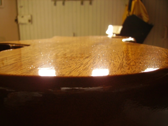

bon courage, j'en avais bien chie avec ce vernis aussi. Et si tu perces, c'est que tu ponces trop, dans un premier temps, il faut juste virer les bosses et pas chercher a avoir une surface mate partout

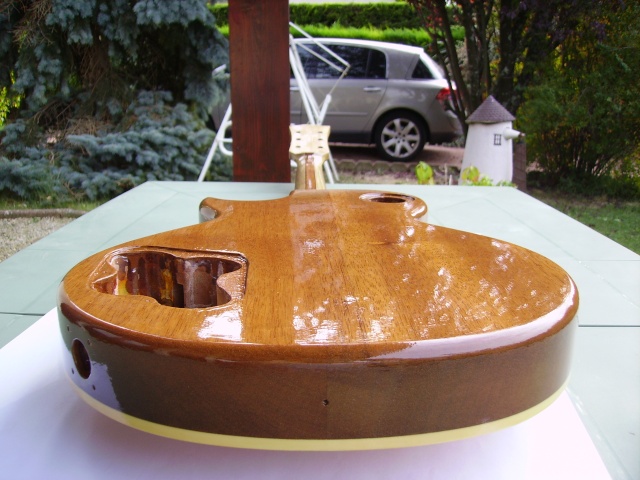

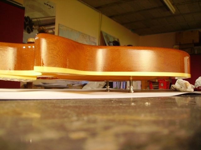

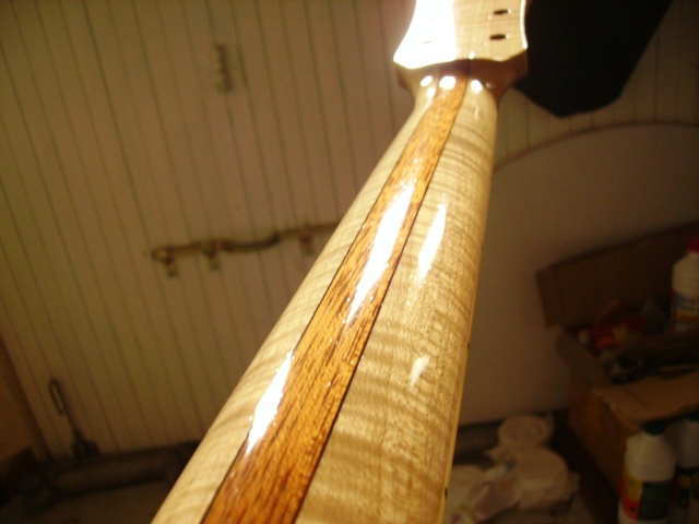

Re: lp à lulu vernis encore et encore !
et on continu à passer des couches si possible sans coulures pour avoir de l'épaisseur
le vernis c'est comme un nourisson il lui faut son biberon toutes les 6 heures :mrgreen:

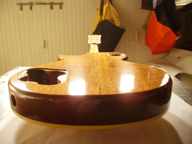

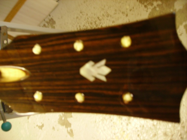

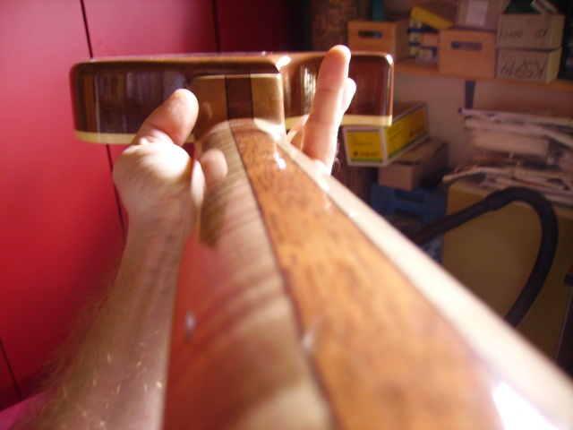

le manche a sa dose :mrgreen:
les cotés aussi :linux:

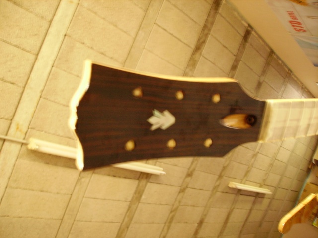

on voit sur le bout de la corne le fondur percé :pac:
la tete et sa coulure
donc il me reste la table a chargé encore et un peu le dos
d'ailleur avec le galbe la table c'est pénible si la couche est trop fine les creux n'ont pas de vernis donc faut charger pas mal quand meme, là je vais essayer de mettre un peu plus de couches sur la table avec la technique de je laisse prendre 1 heure pour éviter les coulures car il y en pas beaucoup quand meme si je veux poncer
là il y a 5 couches depuis mon ponçage j en remet 2 aujourd hui et si c'est bon ben j en remet 3 demain :mrgreen: j en ai marre de percer

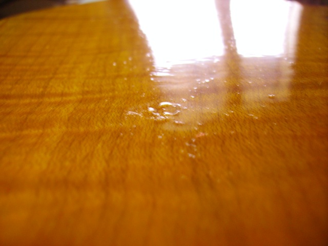

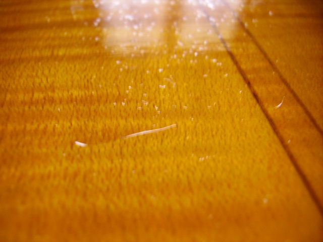

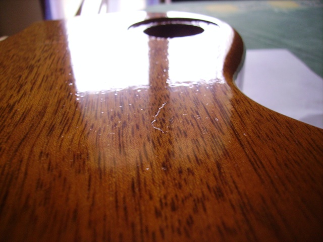

Re: lp à lulu vernis aux poils!
je l ai mise à secher dans la salle parsque dans le garage il commence à cailler environ 15 °
l'etendue des dégats :?
après enquète et des temoignages de temoins suivant un portrait robot
voila la photo du coupable
Modifié en dernier par ludobag le mar. 6 oct. 2009 10:14, modifié 1 fois.

Laisser un chat traîner près d'un nourisson ?! Ca s'fait pas !!! :pac:ludobag a écrit :voila la photo du coupable(...)

ya un proverbe melmacien qui dit " qui veut bouffer son chat dit qu'il fout des poils partout.
t'es quand meme un sacré gourmand, lulu.
faut pas nous la faire.
epile toi, et reviens avec des arguments moins démontables, en deuxieme semaine :mrgreen:

je suis ni cycliste ni nageur ni danseur étoile je ne m'epilerais pas :mrgreen:
et c'est des poils de chats c'est sur!
celui du dos en tous cas
sur la table je sais pas :mrgreen:

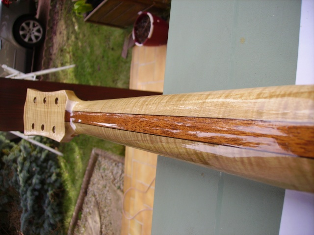

Re: lp à lulu vernis à l air
je ronge mon frein j ai envie de poncer
mais je sais pas combien de temps il faut que j attende là ça sent encore bien le vernis
alors je l ai mis dehors pour l'aérer :mrgreen:

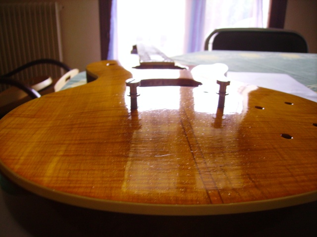

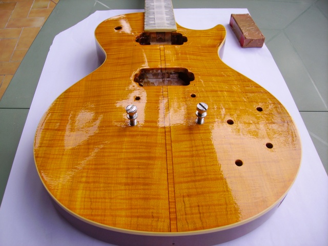

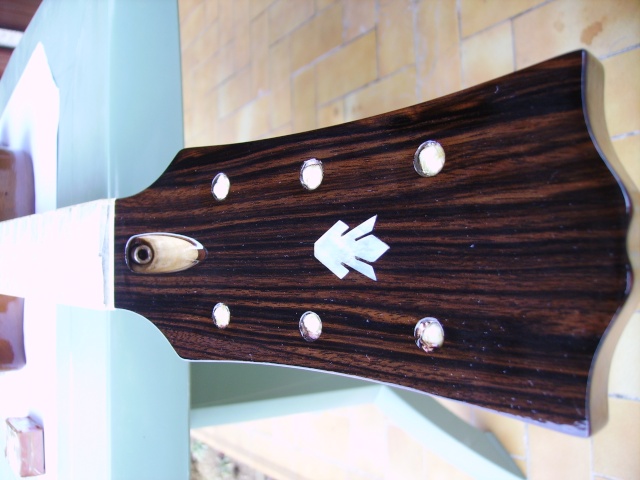

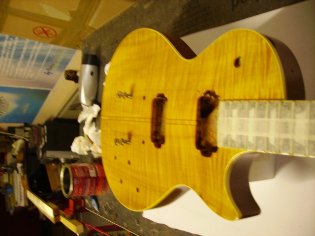

et là c'est a peu près la vrai couleur jaune qui tire sur l'orange foncé
- Messages : 6852
avec le PU monocomposant, va falloir prendre ton mal en patience pour qu'il soit bien sec
