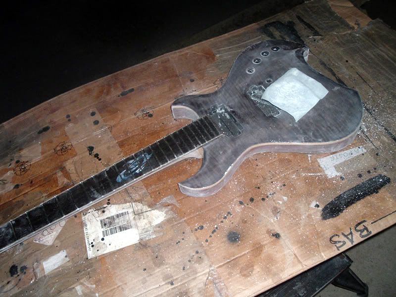

Héhéhohahaha ouin ouin... Le polissage, j'en ai fait pas mal pendant une mission intérim alimentaire chez la marque auto au losange, j'ai fait pas mal de polissages de raccord...
Concernant ma gratte c'est autre chose, entre le post aux photos et ce post ci, j'ai recommencé à polir et... Force est de constater que ce fichu verni ne tient pas, la dernière couche s'effeuille un peu partout... Voilà tout... Et à ce stade, je ne vais pas "réparer" les trous dans le verni, je crois que je vais pouvoir entamer un nouveau ponçage intégral... Je me répète mais je déteste cette étape, mais alors à un point... (on la sent ma frustration là?) :sad5: :sad4:

pas de bol, mais tu as pris la bonne decision. Sur ma tele j'avais eu un poc avec le vernis qui se decollait, donc poncage integral de la table et revernissage, comme quoi t'es pas le seul. :?
c'etait quoi ton vernis?

J'ai pris du vitrificateur passage extreme V33 ; mais je ne peux pas être sûr de l'origine du phénomène, quand tu vois les productions de Raoul qui utilise ce verni, il a l'air d'aller très bien...

j ai eu le meme soucis une plaque de vernis qui c'est arraché la semaine dernière :triste:
la solution tu bouches le ou les trous pour remettre à niveau et des couches par dessus
(au moin une sinon ça se verra; je soupsonne pour ma part le ponçage au 800 à l eau donc maintenant je ponce au 400 à sec et il y a que la dernière couche ou je monterais en grain pour le polissage )

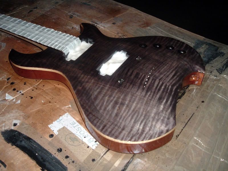

Re: Guitare 7 Cordes "Eithel" : Nouvelle phase verni
Presque un mois de battement depuis le dernier post, étant dans une phase de restauration d'instrument nécessitant ponçage et pistolet, autant se remettre sur Eithel qui attends patiemment ses greffes de hardware pour envoyer son premier cri...
Tout d'abord, reponçacionnage complet au 320 pour que le verni accroche bien :
J'ai un peu plus dilué le PU que lors de la dernière phase de verni, et le résultat est bien plus intéressant... Mais avec mon fichu APN ça gâche les superbes reflets de la table érable... J'en ferai dautres demain, sous un ciel nuageux gris bleuté, les reflets des ondes devraient être plus convaincants :
Aller, objectif : la monter pour qu'elle soit jouable avant fin 2009 !
Post Suivant

Voui j'aime bien ma gratte mais je préfèrerai pouvoir jouer dessus... 3 mois de luthe, et autant pour la finition, pfff................

Tu trouves qu'on voit pas bien les ondes de la tables sur les photos? :fessee:
- tubart
- Messages : 4954
Non c'est pas ça, mais nous avions d'ailleurs abordé le sujet ensemble, les photos ne mettent pas en valeur les reflets presque argentés des ondes... pourtant quand j'ai pris les photos, on les voyait bien mais le flash gomme tout...hyperion a écrit :Tu trouves qu'on voit pas bien les ondes de la tables sur les photos? :fessee:
Je laisse passer la nuit, demain je dépoli légèrement pour que la deuxième couche adhère, et je prendrai des photos sous lumière naturelle. J'ai hâte de jouer sur cette pelle, entendre ce qu'elle peut envoyer...
