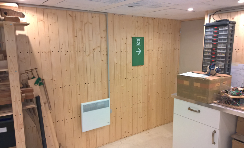

Re: Aménagement sous-sol - A-plus-Fuite !!!
Bon, la semaine a été productive !
Montage de la structure pour la cloison.
Et grosse partie d'électricité.
Une bonne partie dans l'atelier, mais aussi dans la buanderie, parce qu'un nouveau gros frigo va arriver dans la cuisine, donc le petit descend dans la buanderie et va servir à stocker les bières au frais ... si vous voyez c'que j'veux dire !
Pour les prises ... alors ... 1 pour l'aspirateur, une double pour la perceuse à colonne et une troisième pour la dégo (avant qu'elle ne passe en tri).
J'ai commandé un Kemo M103N qui permet d'allumer un appareil quand un autre se met en route, typiquement, la mise en marche de la dégo allumera l'aspirateur.
4 Nouveaux points lumineux pour la nouvelle zone de travail.
Et j'ai placé le premier convecteur, parce que 15°C c'est frais quand même.
Du coup, avec un seul convecteur et alors qu'il manque une cloison, ça monte de 3°C sans mettre la bestiole à fond (à peine à 3).
Bref, à suivre ;)
FingersOnFire
Par râthatton ! ®
Messages : 6596
Localisation : Nomandie !
Message par FingersOnFire »
Il sert à quoi ton scotch sur les montants ? :green:
On met des vis pour les tenir ensemble dos à dos, ça fait plus sérieux :lol: :prr:
En tout cas tu vas être peinard là dedans :app:

Messages : 14904
C'est de la mousse résiliente.
Il m'en restait un peu, du coup les plaques d'OSB seront vissées dessus, comme le reste d'ailleurs ;)
Messages : 14904
Et hop !
2eme convecteur et laine de roche posés !
J'attaque l'OSB bientôt :)
Messages : 14904
Hop, une cloison !!!! :linux:
