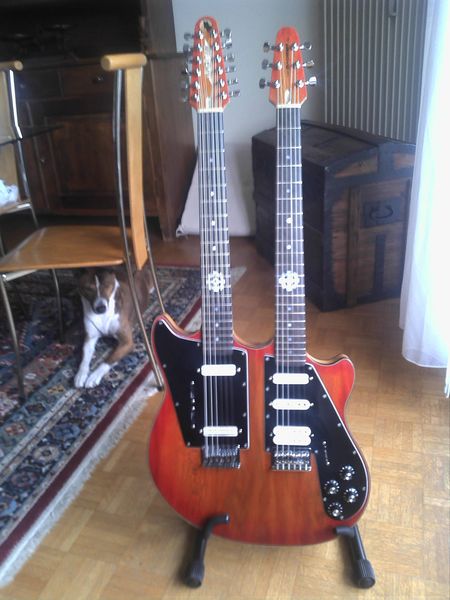

ah tu en veux des photos à la ludo .... eh bien tiens, en voici une :mrgreen:
faite à l'arrache avec le téléphone :malade:
bon, je vous préparerais de bons samples à la x.... parce que j'ai plus de z sur mon clavier :prr:
sinon, je peux vous dire que ça sonne super à mon goût :wink:

il en faut d'autre bien évidemment , mais j'aime bien le coté 70 de cette photo !
as tu appris à jouer de la guitare depuis ? :mrgreen:
sinon :app: :app: :app: :app: :app: elle est vraiment dans le style double manche comme je l'ai rêvé étant môme !!

merci copaing .... :beer: , je suis assez satisfait de ce look, ça correspond bien à ce que je recherchais :wink:
Je ferais de belles photos (enfin j'essairais) pour l'indexation lorsque j'aurais tout finalisé, il me manque encore les attache courroie et les plaques de cache truss-rod, pour le moment je me concentre sur les règlages.
