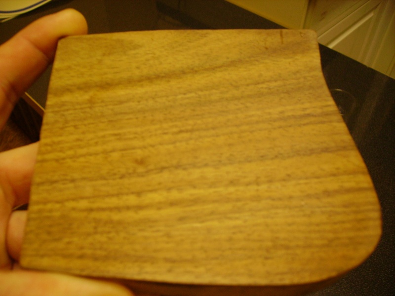

j ai trouvé ça dans les produits qui trainent :siffle:
donc essai sur une chute juste du fondur
ça fait meuble :malade:

normal.ludobag a écrit :j ai trouvé ça dans les produits qui trainent :siffle:
il te faut celui avec des grattes sur l'etiquette. :mrgreen:

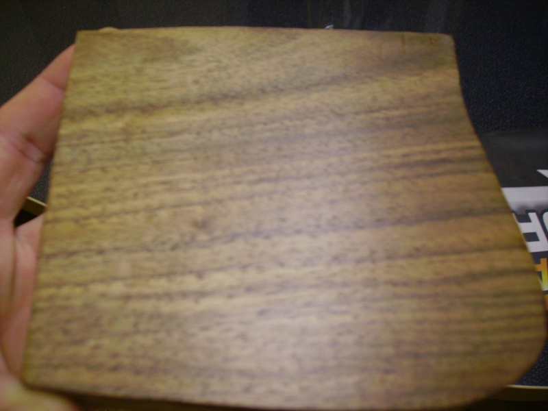

Re: jazz creuse noyer vernis ou pas?
:siffle: fondur poncé au 320
ciré
je laisse secher cette nuit et demain je frotte et photo en plein jour mais pour l'instant j accroche pas trop :?
ciré
l'image n'arrive pas bien a s'accrocher sur ma rétine, non plus.
peut etre elle va secher cette nuit.
avec du vernis, ce serait pas plus net, mais moins meuble.
C'est peut-être que ton noyer, comme le mien, est un peu gris.
Essaye peut-être de le réchauffer avec une teinte ambre, ou un marron léger.

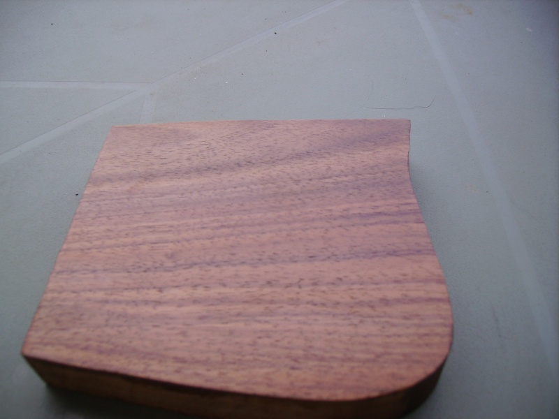

je crois que c'est ça un peu trop gris
demain je ferais un essai avec mon fondur habituel pour etre fixer celui là est fade

c'est exactement l'impression que j'ai eue :triste:ludobag a écrit :ça fait meuble :malade:
Moi je trouve ça plutôt pas mal!
Le veinage ressort bien, c'est la couleur de fond qui a un petit côté orangé étrange (à moins que ce soit la photo?!). Enfin j'adhère quand même!
Il me semble que ça manque un peu de pêche.
Mais avec du vernis (à mon goût pour cette guitare) ça en ferait trop.
Donc, je te pousserais volontiers à explorer :
- Un fondur plus "mouillant" + cire.
Ou une teinte légère pour accentuer le veinage.

là je trouve ça :malade:
essai en court avec mon fondur habituel (en plus il met qu'une demi heure à secher contraiment à l'autre 3 heures
après je vais voir avec de l huile
sinon il va falloir teinter :?
moi, je la trouve sympa cette version sur la chute.
elle met bien en valeur les veines, elle ressort bien, mais ça reste sobre...
ce que je crains avec un vernis, c'est que ça vire trop en gratte tape à l'oeil, qui n'a pas une forme extravagante, donc on rattrape avec un vernis qui te décolle la rétine chaque fois que tu la regarde avec un peu de lumière...
je crains vraiment que ça n'aille pas...
M'enfin, à voir les autres tests
