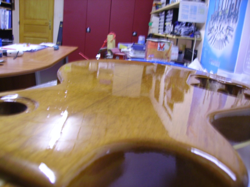

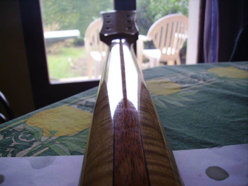

ludobag a écrit : poncer ? non mais ça va pas :pac:jamais je rechoperais un brillant comme ça :cry:
tellement ca brille qu'il me faut des lunettes
j'hesite entre des progressifs et des triple foyer, quand meme :mrgreen:

c'est flou, mais ça brille :xfiles: !!!!
beau boulot, moi qui trime comme une loque pour sortir un vernis potable , j'applaudis !! mais j'ai les nerfs..... :roll:

c'est rigolo, dès que tu es ému les photos sont floues ..... :mrgreen:

Nan mais serieux comment tu fais pour que tes photos soit TOUTES floues???
Re: lp à lulu qui a la technique?
en fait c'est parsque le vernis est pas sec et que le temps de prendre la photo je suis chouter :mrgreen:
j en ai pour 3 mois encore :( une couche toutes les 6 heures pour 10 couches )donc 60 heures des journées à poncer à reponcer encore :roll: 1 mois à laisser secher

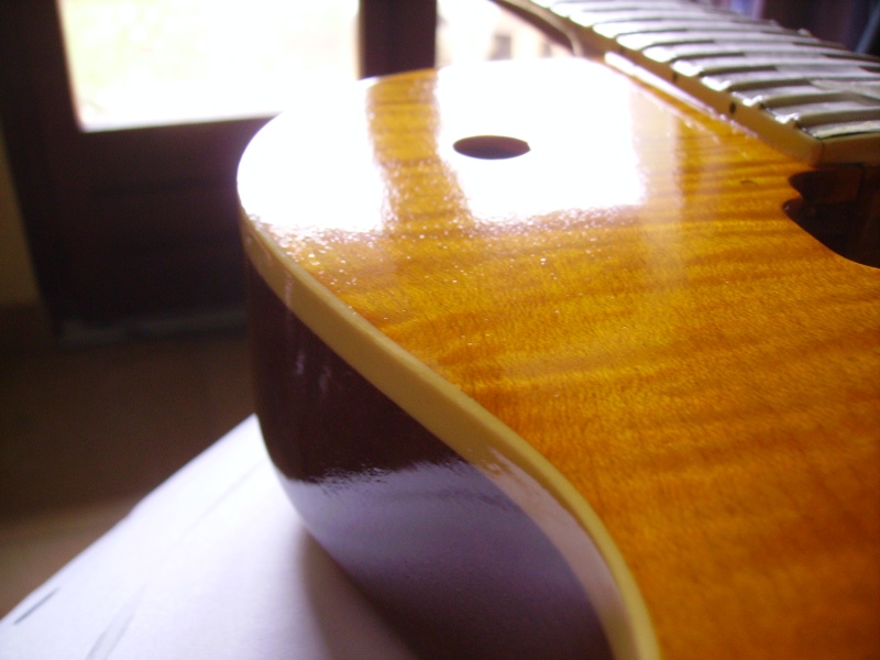

Eh ouais ludo tu vas voir le rouleau mousse, c'est "le vernis pour les nuls" :linux: . Moi j'utilise que ça maintenant, même si il m'en faut un par couche parce que ça se nettoie pas.
Par contre ponce que toutes les 2 ou 3 couches, une dernière couche après un ponçage assez fin (600 dans le cas de ma LP) puis un ponçage genre 2000 à l'eau et polissage direct. Parce que tu vas voir une ou deux couches au rouleau c'est nickel mais quand tu en met plus tu as une sorte de "peau d'orange".
Allez courage c'est la fin... ou pas :prr:

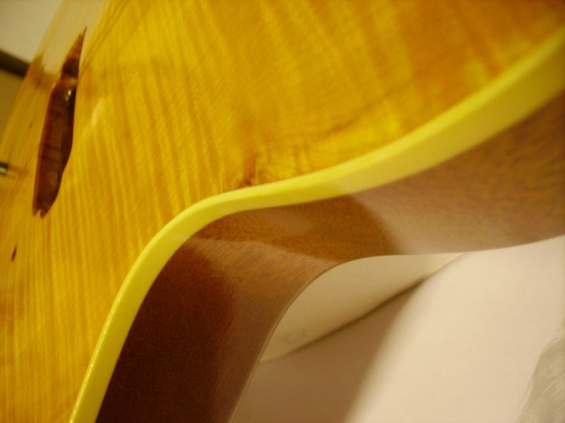

:beer: un floutologue que ça s' appelle

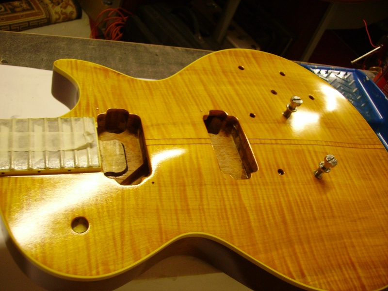

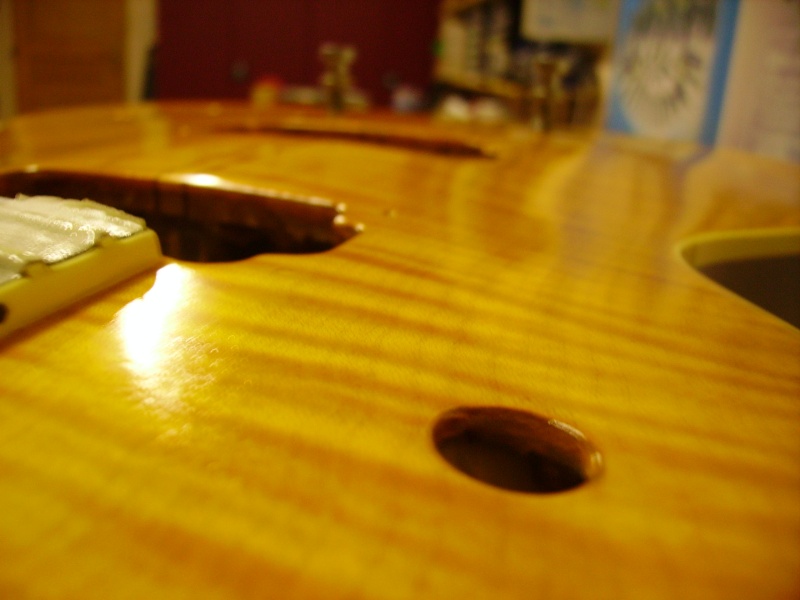

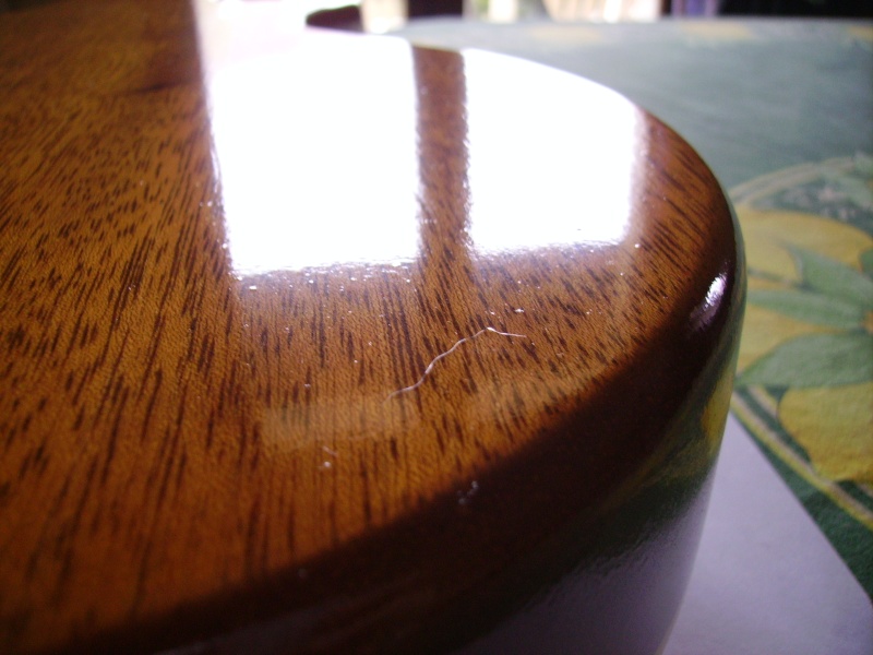

la couche de tout à l heure c'est pas mal du tout :linux:
oui je sais c'est flou mais c'est pas facile avec la lumière la position du manche ect.....

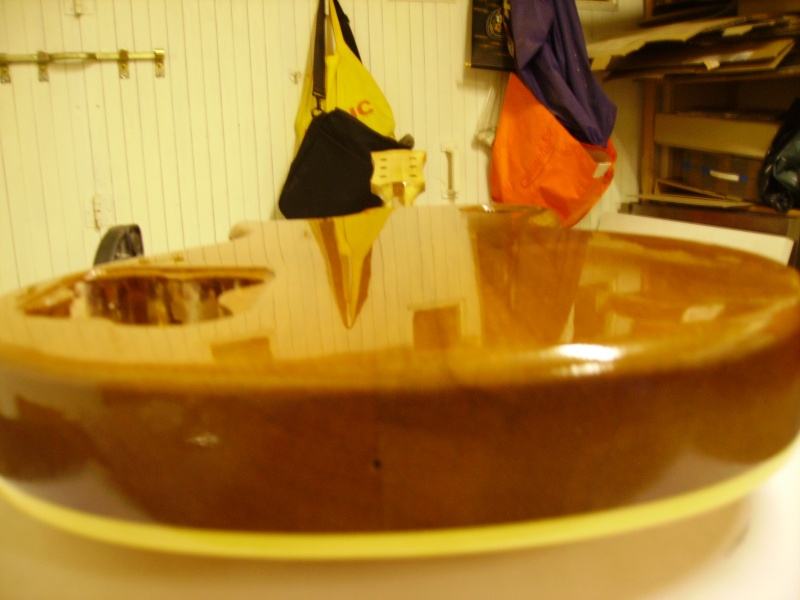

et la couche de maintenant :linux:
je me suis fais eu il manquait un peu de vernis pour le dos j en ai remis dans le camion et j ai trop imbibé le rouleau :sif: moralité moin c'est mieux que plus :wink: j ai du joué pas mal pour évité la coulure :pac: mais normalement c'est bon
bon résultat demain :ang:

Purée mais tu n'as pas un trépied?!! :pac:

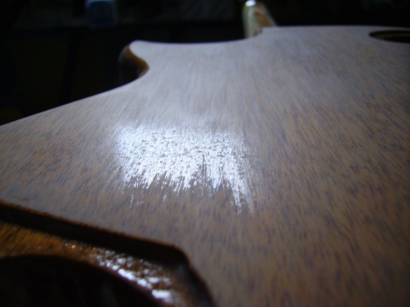

on est demain je laisse secher :wink:
je serais d'avis de poncer juste leger pour virer les bosses et les poils et favoriser l accroche
et de mettre une belle couche sans coulures que je poli
là c'est pas nickel mais la couche est régulière j en ai de partout à peu près pareil et pas de coulure
:?:vous s'en pensez quoi? :beer:
que du bien. :linux: :linux: :linux:
et la derniere couche, la belle, tu la polis ( dans un mois) en attaquant au 1200, comme ca t'auras pas de traces de rayures, tu risque pas trop de percer, et comme t'as des gros bras, maintenant, t'es pas a une paire d'heures de poncage supplémentaire.
le fondur commencé le 10 septembre et le vernis le 13 septembre :shock:
faut voir qu il y a des semaines de séchages et dés fois ou j ai pas pu aller à fond en rajoutant 1 ou 2 couches de plus donc obliger de reponcer pour l accroche donc on recule plus que l on avance :|
ça fait plus d'un mois :sif: et c'est pas encore fini :roll:
et là je ponce au combien 320? 400? 600? 800? (180? 240? :non1: )
si c'est pour preparer pour la derniere couche, au 320.
le 400 s'encrasse trop vite.
tu peux virer les dernieres traces de brillant avec un peu de laine d'acier 000 avant de vernir, aussi. mais faut bien nettoyer apres ;)

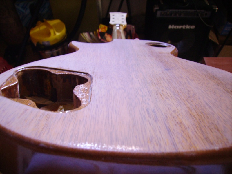

Re: lp à lulu schadock 10éme

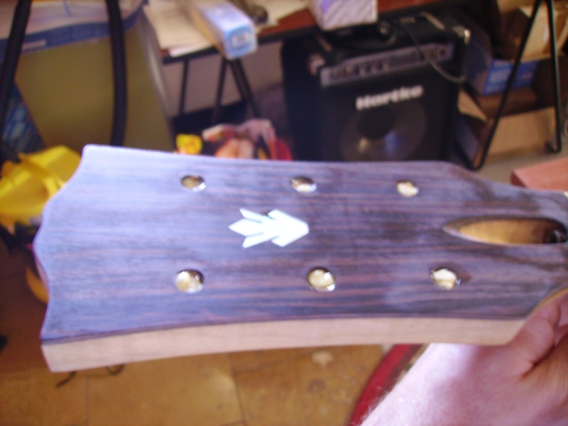

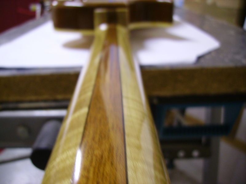

j en suis là :|
la tete faite :wink:

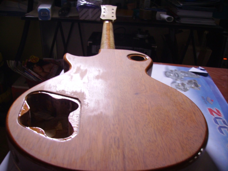

le dos commencé

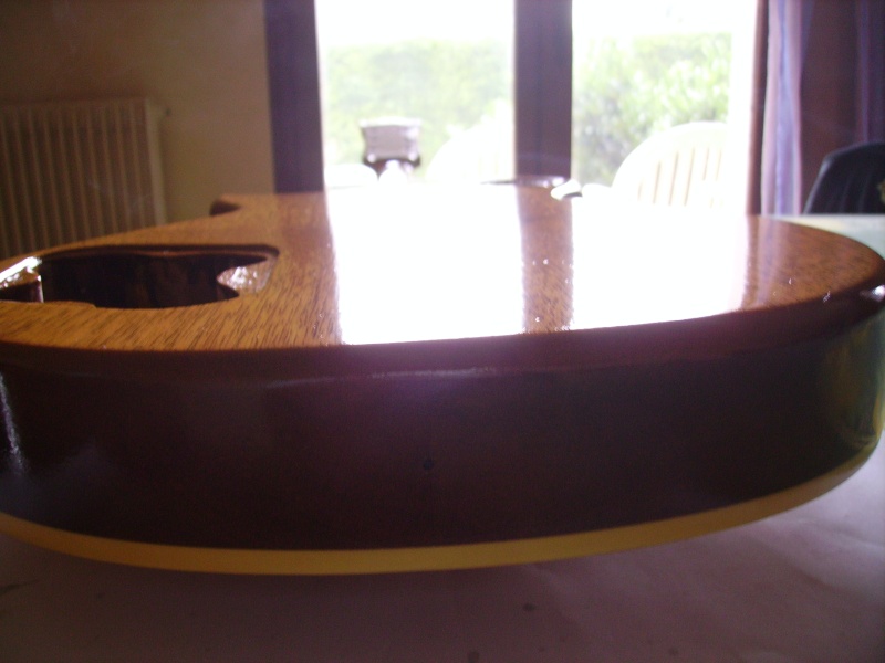

le dos fini c'est plat on sent rien au doigt il reste des endroits ou ça brille mais si je continue je suis bon pour encore des couches :?
donc je met du temps mais je m applique à ne pas traverser et avoir quelque chose de plat
meme si il reste des petits points brillants par endroit je les laisse et je met un bonne couche au rouleau sans coulures que vais laisser secher pour pouvoir la polir
le rouleau permet un couche d'une bonne épaisseur tout de meme donc elle couvre et est régulière par contre ça fait plein de bosses; des ptits monts qu il faut virer quand meme mais il en reste en épaisseur dessous
au 320 à sec
et un peu usé :mrgreen:
