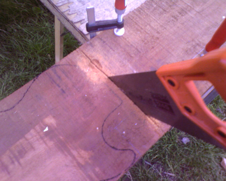

Donc j'ai d'abord découpé grossièrement le corps et le manche :

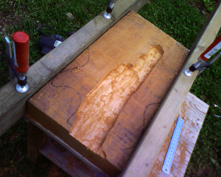

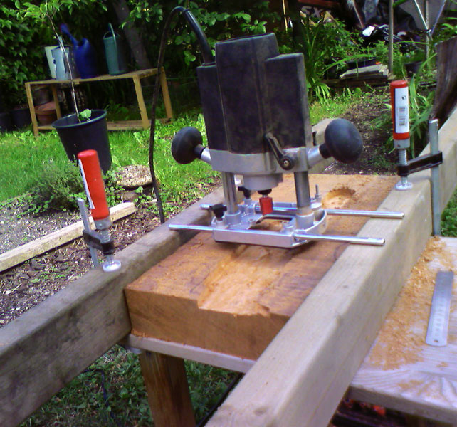

Puis j'ai commencé à désépaissir le corps. Mon acajou fait 65mm, j'ai besoin de 45mm. J'ai vu que certains avaient fait ça à la défonceuse, c'est donc ce que j'ai essayé de faire.
Voila où j'en suis :

fgaston: ton montage en U fait peur :shock:
d'une part, tu prends appui(s)(t)(?) sur de bêtes poutres surement moyennement dégauchies, mais en plus, tes barres transversales ne sont pas assez longues pour travailler toute la pièce... le résultat ne peut qu'être médiocre, si je peux me permettre...

ben ouais ça m'embête bien de gaspiller ce bois précieux, mais j'ai appris il y a peu que de toute façon même en refendant, ensuite avec la dégau etc on perd tellement de matière que je n'aurais pas récupéré quelque chose de très épais en plus des 45mm que je veux. mais pour faire une archtop en acajou ça aurait pu être cool. Pour la prochaine ! ( :twisted: déjà en train de penser à la prochaine ... 8) et ouais, j'ai au moins 10 projets dans la tête :lol: )
si vous avez des idées pour faire mieux avec un équipement modeste, je suis preneur.
Merci :mdr6:

Beren a écrit : le résultat ne peut qu'être médiocre, si je peux me permettre...
Je sais ça c'est pour ça que pour l'instant j'ai laissé de la marge.
Mais pour l'instant je peux déjà commencer à avancer en attendant de trouver mieux, mais je t'avoue que je ne sais pas trop comment je vais faire pour rendre cela parfaitement plat
Let there be rock ! Let there be peace and love for every one.
Beren
Messages : 8285
Re: Réplique Les Paul 59
Message par Beren »
perso, j'aurais refendu en deux dans la longueur (scie circulaire sous table premier prix moins de 50 euros)
puis chacun des 2 bouts, j'aurais ramené à épaisseur en sciant, d'abord à la circulaire, et en finissant à l'égoine).
là, j'aurais fais mumuse à la défonceuse (en défaut d'avoir une dégau) pour surfacer chacun de tes deux blocs. tu aurais eu besoin de la moitié du débattement de ton montage en U, tu te ferais nettement moins chier...
ce n'est que mon avis, en prenant en compte le moins de matos possible...

Mais il y avait encore plus simple maitre Capello : refente en deux avec une scie jap, et investissement limité dans un rabot Anant, par exemple.

fjgaston a écrit :si vous avez des idées pour faire mieux avec un équipement modeste, je suis preneur.
Merci :mdr6:
deja, utilise des tiges metalliques plus longues, ca ne te coutera pas grand chose et ca se trouve facilement! parce que la si tu derapes, ton bout de bois est mort!
Messages : 16414
super_taz a écrit : deja, utilise des tiges metalliques plus longues, ca ne te coutera pas grand chose et ca se trouve facilement! parce que la si tu derapes, ton bout de bois est mort!
Et une fraise à cuvette !

Beren a écrit :fgaston: ton montage en U fait peur :shock:
edith: en plus , il est beau comme tout, ce plateau... sniff
Tout pareil : non seulement c'est risqué , mais en plus tu gaspille une belle épaisseur de bois !

Ne vous inquiétez pas pour mon bois j'y fais gaffe et je prends garde aux gaffes.
J'ai défoncé à 14mm, 65-14=51mm donc je garde de la marge encore au cas où je fais une petite bavure.
Je voulais voir ce que ça donne de surfacer de cette façon à la défonceuse mais ce n'est pas terrible ou c'est peut-être moi qui m'y prend mal mais en tout cas mon morceau d'acajou a encore largement suffisamment d'épaisseur pour pouvoir en faire une Les Paul.
Je pense que le mieux ce serait d'aller voir un menuisier ou un ébéniste, un coup de dégau et c'est fait.
sinon pour le rabot, je n'en ai jamais utilisé et je ne sais pas si ça peut servir à aplanir (c'est peut-être sa principale utilité :con: )
