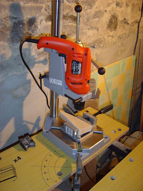

Reçu, monté et testé!
Bon ben y'a pas à dire, je pense que ça va grandement me simplifier certaines tâches.
Pour l'instant j'ai fait qu'un petit trou avec, mais ça à l'air d'être de la bonne came.
Petite photo pour la route (perceuse non fournie :lol: ) :
Re: Perceuse à colonne ou support de perceuse ?
Posté : sam. 23 août 2008 11:18
par steve2a
Qu'est-ce qu'ils sont beaux vos établis pliants ... le mien commence à sentir le pourritus mortus avec ses coups de fraises un peu partout ... :mrgreen:
Posté : sam. 23 août 2008 11:33
par Noodles
C'est vrai que pour le moment, le mien est assez clean... Mais il est pas très vieux non plus... Pourvu que ça dure :wink:
Posté : sam. 23 août 2008 11:37
par steve2a
En tous cas, il a l'air robuste ce support, c'est sympa !
Posté : sam. 23 août 2008 11:49
par Noodles
Ouais, robuste c'est le mot, je l'ai vite vu au poids du colis... euh non, avant même, quand j'ai vu la tronche que tirait le facteur :mrgreen:
