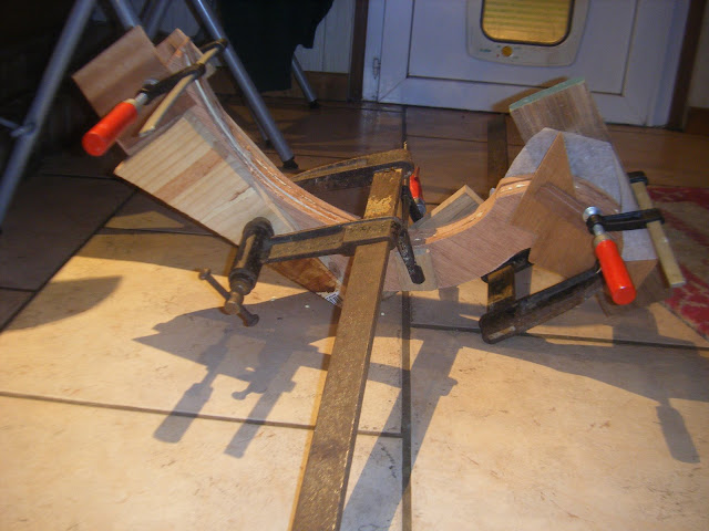

Et on continue, aujourd'hui c'était découpe des pièces de la colonne. On voit clairement que j'ai collé le plan sur les planches pour suivre correctement, mais au final les pièces ne sont pas exactement les mêmes, alors il faudra rectifier le final à la wastringue.
Voilà pour aujourd'hui, j'ai calculé que jusqu'à présent j'avais passé près de 9h depuis hier rien que pour ça. ^^ (Oui je ferai un décompte afin de se rendre compte.;))

Whisteul a écrit :Voilà pour aujourd'hui, j'ai calculé que jusqu'à présent j'avais passé près de 9h depuis hier rien que pour ça. ^^ (Oui je ferai un décompte afin de se rendre compte.;))
Moi j'ai abandonné .... :lol: (on se demande pourquoi ... :ang: )
Je suis tout simplement admiratif devant ton projet et en plus tu fournis un travail très soigné. 8)
Perso, j'aurais mis un peu plus de serre-joint et pas des pinces ... :wink:

Ptitmarseillais a écrit :Perso, j'aurais mis un peu plus de serre-joint et pas des pinces ... :wink:
Certes, mais mes serre joint ne sont pas pratique et la colle fait tout glisser... En l'occurrence, ça tient bien ;)
EDIT: en fait, les pinces étaient là pour maintenir une heure ou deux les deux premières planches, et après, j'ai calé avec des serre joint les trois.
