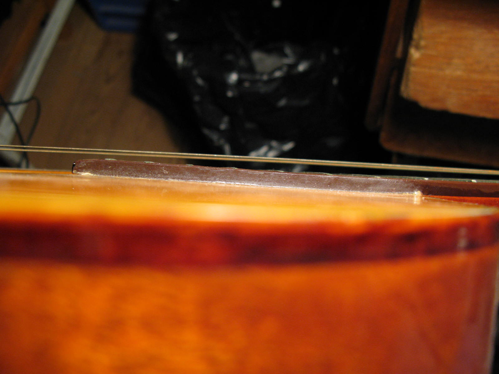

Bon la touche est décolée, ya un peu de dégats, un peu du bois de la table est venu avec, la table est une table massive, mais c'est pas fini je ne peux pas voir vraiment, le manche tient encore le saligot !
Je suis en train de chauffer la base du manche pour qu'il se décolle, mais sinon ça bouge bien là :D

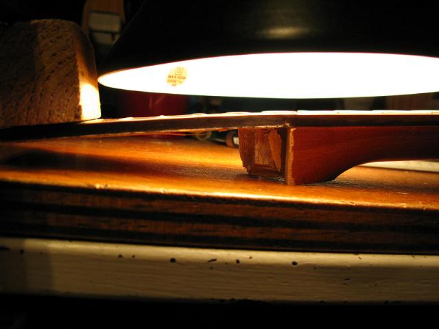

ça y est c'est décolé, le massacre est terminé, je ne suis pas fier du résultat, c'est pas top.
en fait on voyait ça se voyait pas mais c'est une table en contreplaqué et c'est la premère couche de contreplaqué qui est parti ....
ya un bout du manche qui est resté colé au talon, enfait c'est ça qui avait cassé (et pas décolé donc, elle a du prendre un coup cette guitare (d'ailleur ça se voit sur la tête)
Dans le manche il ya une barre carrée en metal, non réglable, qui s'enclenche dans la petite fource qu'on voit dépasser du talon (c'est ça qui était dur a defaire en fait ... il a fallut forcer un peu là)

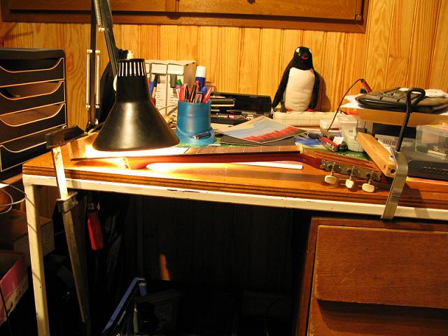

J'ai pas osé la vapeur, alors j'ai choisis chaud et poid, comme dans d'autre post de ce forum.
Voici le montage :
ça fait dejà 3h que c'est comme ça, la touche est déjà bien revenue, mais c'est pas encore ça. je vais la laisser encore quelques heures, mais pas toute la nuit, je dormirais pas avec l'idée que ça puisse cramer ...
Je ferais pareil pour redresser la table, ça à l'air pas mal du tout comme ça .
Ensuite il faudra défreter les fretes limées, et là j'hésite encore sur la technique à utiliser ... j'aimerais bien je pas devoir décoller le bord de la touche.
Merci pour vos conseils ... :D

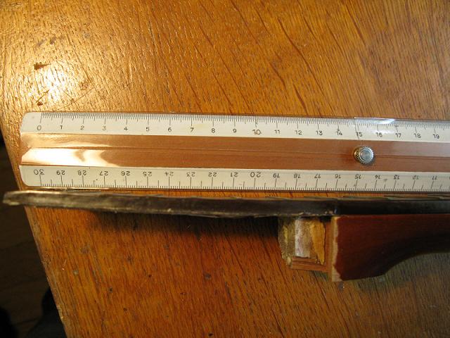

Bon finalement je l'ai laissé toute la nuit comme ça , ce matin la touche était redréssée, je l'ai remise en tension pendant le refroidissement pour éviter qu'elle ne se redéforme, je ne sais pas si ça sert à quelques choses, mais on ferait comme ça avec de l'acier.
Par contre ... je me suis aperçu que le manche aussi n'est pas droit et relevé, je vais essayer de faire pareil avec le manche mais je pense qu'il va falloir chauffer plus longtemps.

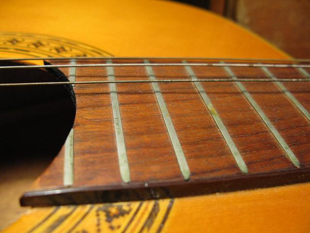

Pour les frettes, j'ai essayer les méthodes "fer à souder" pour les décoller et/ou les dilater. mais je n'arrive pas à avoir de prise dessus, elles ne dépassent pas assez, elle dépassent d'envirion 2 dixièmes ! avec le chasse goupille je n'ai aucune prise (et encore moins avec une pince) sniff !! va falloir trouver une astuce

FAQ pour le problème des frettes .
D'ailleurs je ne suis pas sur que chauffer les frettes va permettre de mieux les retirer. La chaleur dilate le métal.
Là, il faudrait plutôt le rétracter.
Dos
Messages : 3619
Re: Manche en cours de décollement Guitare classique
Message par Dos »
Rome1 a écrit :FAQ pour le problème des frettes .
Mais la chaleur liquéfie la colle... J'ai déjà vu plusieurs personnes défretter à la panne de fer à souder ;) le résultat était plutot pas mal :)
Puis ça dilate et ne refroidissant ça se rétracte et laisse un sillon un peu plus élargi ;)
Rome1
Messages : 1074
Message par Rome1 »
Dos a écrit :Puis ça dilate et ne refroidissant ça se rétracte et laisse un sillon un peu plus élargi ;)
Ouais mais alors tu fais travailler ta touche ce qui la déformera, surtout si toutes les frettes sont enlevés ainsi ?
