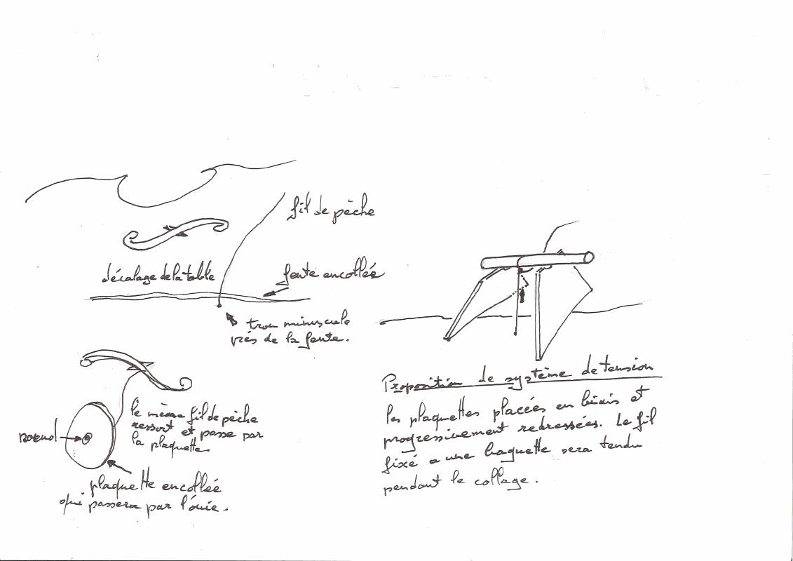

S'il vous arrive de fendre une table d'harmonie et d'avoir les deux parties décalées, il faut démonter le fond pour pouvoir pousser.
:evil: :evil: :evil: :evil:
IL Y A PLUS FACILE.
:mrgreen: :mrgreen: :mrgreen: :mrgreen:
Percez au bord de la fente du coté affaissé un minuscule trou, par lequel vous enfilerez un fil nylon de pèche.
Faire ressortir le fil par l'ouie, ou la bouche. enfilez une rondelle de bois. Enduisez la de colle. tirez sur le fil pour soulever la table et la mettre au mème niveau que l'autre. Gardez la tension tout au long du collage.
Pour ce faire, j'ai imaginé ce petit montage : faites un noeud autour d'un baton, et soulevez le avec 2 cales en mème temps pour lui garder une certaine horizontalité.
Un jour plus tard, lorsque le collage est pris, couper le fil, et rebouchez le trou avec du vernis, ou ce que vous voudrez. Ca passera pour un grain de beauté.
