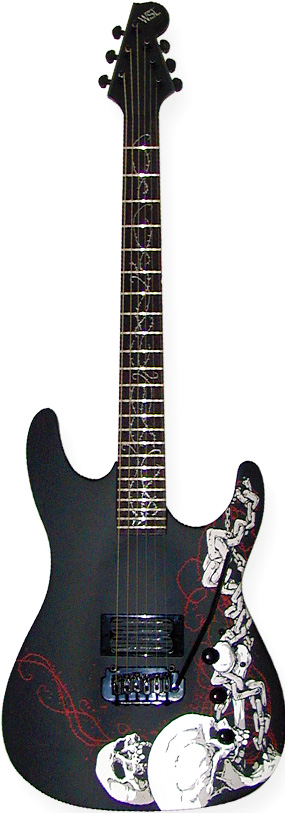

Bonjour,
Je voudrais savoir si il vous serait possiblede m'expliquier comment branche un micro quadruple bobinage KENT ARMSTRONG "mother bucker"
Et avrai dire, je n'ai jamais changer de micros sur mes guitares...alors si vous pourriez etre précis dans vos explicationsce serait sympa e votre part... :D
Cordialement
Beren

ah oui désolé! c'est une WSL black bone heads

C'est à dire que je ne fais pas de la guitare depuis longtemps alors je ne m'y connais pas trop....enfaite je voudrais remettre wsl black bone heads à sa configuration d'origine. il n'y a qu'un micro et je voudrais qu'il soir splitable
sur la black bones, il y a un selecteur pour passer en double bobinage et faire comme s'il y avait donc deux micros et je voudrais splitter les micros en simple....

De plus, ce micro est constitué en fait de 2 doubles bobinages accolés. Donc 4 bobines. Si tu veux vraiment le son d'un simple bobinage ( style Fender ) tu ne dois utiliser qu'une seule bobine et couper les 3 autres.
Par contre, si tu coupes uniquement un des doubles, tu auras seulement le son d'un humbucker normal.
Donc tu vois, avec 4 bobines différentes, tu as un max de possibilités dans le cablages. Aprés tout dépend du nombre et du type de sélecteurs et d'inters que tu veux mettre...

Un humbucker traditionnel dispose de deux bobines (à la base pour contrer l'effet hum générant du bruit) les humbuckers dits splitables ont 5 fils: en gros la masse et les bouts des deux bobines pour un usage normal tu relie une bobine à l'autre dans le sens qui va bien (souvent le constructeur a déjà soudé les deux fils mais ils sont dans le cable micro ce qui permet de désouder pour un usage différent. Donc il te reste en gros 2 fils + la masse pour brancher ton micro normalement. pour spliter, tu ne prend les deux bouts que d'une bobine (ainsi tu ne récupère le signal que d'une bobine et donc d'un micro simple).
Ici tu as 4 bobines. mais apparemment il y a 2 cables micros comme si tu avais deux humbuckers. Donc on peut dire qu'il y a déjà un split entre les 4 bobines (1hum + 1hum) si tu souhaites passer en split, il te faudra désactiver un des deux hum et splitter l'autre pour ne garder qu'une bobine (et ainsi désactiver les autres).
