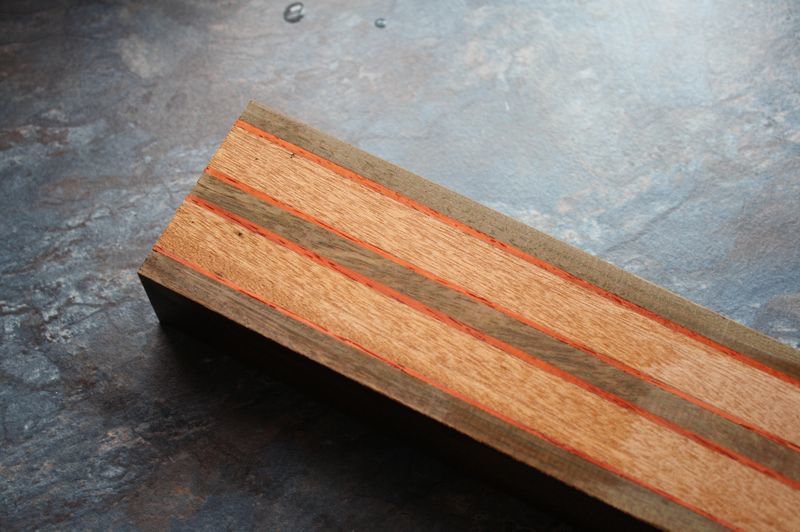

J'ai du bois bien sec, dont une planche de Kapur. C'est un bois exotique qui ressemble à de l'acajou (sans les reflets) un peu plus clair et rosé. C'est assez dense et surtout, gros avantage : le contrefil n'existe pas. Ca peut se travailler dans un sens comme dans l'autre, ça ne fait pas d'éclats.
Donc manche en multipli (pour une question de stabilité) avec Kapur, Ipé et Padouk. Corps en Kapur et table en Sequoïa ondé.

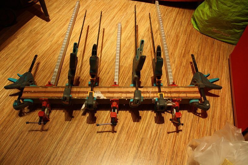

Après les étapes de dégauchissage/rabotage/tranchouillage/rabotage, mise sous presse du sandviche (cf "On n'est pas v'nus ici pour beurrer les sandviches" B Blier, les tontons flingueurs)
Puis démoulage raclage et rabotage
J'ai mouillé un peu le bois mais ça ne donne pas les couleurs définitives. L'ipé est vert quand on le travaille et devient brun foncé huilé ou vernis. Pareil pour le Padouk qui ne reste pas vraiment rouge. Parce que là, l'association des couleurs :malade:
