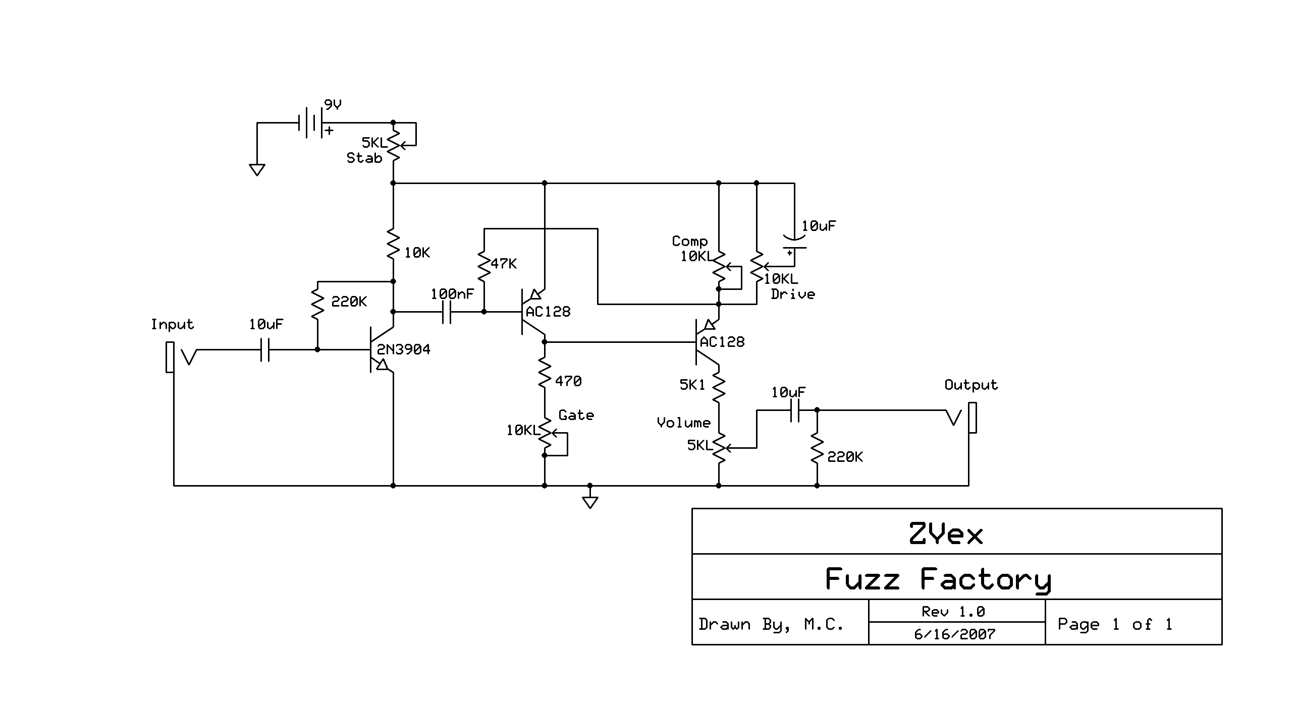

J'ai trouvé le schéma de la fuzz factory sur ce lien:
http://www.synthdiy.com/files/2007/ZVexFuzzFactory.gif
et cet autre lien explique comment la construire:
http://membres.multimania.fr/davpseudo/ffactorx.htm
Par contre en regardant ces différents schémas et la photos de l'intérieur de ta pédale, on se rend compte qu'il y a des différences. Le footswitch est différent et il n'y a pas de prise d'alim sur le clone.
N'ayant pas la pédale, il est difficile de dire s'il y a d'autres différences.

heu, bon, déjà, non tu risques pas de faire exploser ta fuzz si tu enlèves ta pile.
Après, c'est normal que la fuzz s'éteigne si tu débranche le transfo. il faut débrancher la prise sur la pédale pour que ca bascule.
si ca marche pas, ben,tu changes la pile.
pour finir, le schéma de la fuzz factory est couvert par un copyright. :sif:

Mr Vezz a un peu changé d'attitude par rapport à la chasse agressive aux copieurs ces derniers temps. Et puis, les copi... heu, fabricants amateurs de FuzzFac se rendent vite compte que :
1) les transos germaniums, c'est difficile à trouver et à appairer.
2) une fuzz PNP negative ground, même avec un buffer, c'est souvent instable et bruyant pour la musique. Après, pour faire une intro Mattiou à la plug in babe... :sif:
3) intégrer un effet dans sa guitare, ça sert à rien. Moi, en concert, avec les mains, en dehors des cordes, le seul truc que je touche, c'est le sélecteur (sur une les paul, hein, parce qu'avec une grande claque tu bouge de neck à bridge et inversement, sur la sheraton, il est déjà trop loin... :? ).
