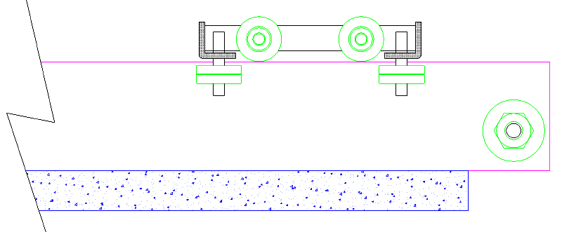

Bon, dans les projets connexes à la lutherie, j'ai en tête depuis un moment une surfaceuse ou plutôt un support pour poser la défonceuse de manière de manière à être toujours parallèle au plan de travail et donc bien perpendiculaire pour les pièces à travailler.
Voici les premiers jets de plans que j'ai imaginé ... il faut que j'aille voir mon paternel pour savoir ce qu'il a en tubes et cornières acier pour que je fasse des plans comme il faut.
Je pars sur la base d'une planche de médium de 22mm d'épaisseur que j'ai en dispo ... 1130mm x 710mm ... ça fait une belle planchette :mrgreen:

:shock: 'tain quand tu fait des plans toi tu déconnes pas! :lol:
Mais il manque pas quand même une fixation entre les 2 rails et ton médium de 22?
Messages : 16462
Re: Surfaceuse maison - Phase étude
T'as pensé à la maniabilité ? Parce que ça paraît grand pour rester stable sur tes pieds, non ?
Messages : 14903
kenzo_1001 a écrit ::shock: 'tain quand tu fait des plans toi tu déconnes pas! :lol:
J'ai pas encore tout à fait réfléchi à ce point ... mais bon, 2 / 3 bout de tiges filetées soudées aux tubes et zou :wink:
Pedro a écrit :T'as pensé à la maniabilité ? Parce que ça paraît grand pour rester stable sur tes pieds, non ?
Point intéressant ... faut que je réfléchisse à ce point pour réduire la longueur peut être ... :)

Même en largeur non?
ça dépends des rails que tu va pouvoir mettre pour supporter le défonceuse, mais faudra faire gaffe qu'il s'affaisse pas.
Messages : 14903
kenzo_1001 a écrit :Même en largeur non?
Ben je verrais suivant le matos que mon paternel aura, mais de ce coté c'est pas trop problématique ... le coté gros bourrin qui fait des truc 4 fois trop solide c'est héréditaire :mrgreen:

comme pedro, je réduirais la taille du machin:
1) parce que tu ne te servira jamais de toutes la surface en une seule fois
2) parce que tu n'attendras jamais l'autre côté en te tenant debut à un endroit. Donc soit faudra que tu tourne en même temps (pas pratique pour la prise en main de la défonceuse je pense), soit que tu te couche sur ton montage.
Sinon, pour le maintien de la(les) pièces à surfacer, tu va t'y prendre comment? Double face? Table aspirante?

http://nuxinfo.free.fr/Outils/Surfaceus ... e-P-05.jpg
Petite modif de taille ... c'est vrai que 1m de long c'est pas top ...
aymaleo a écrit :Il y a aussi la solution doigts de bridage comme sur la table de défonceuse de blaireau
ils sont à la verticale ou à l'horizontale ? parce que j'avais pensé à un système de fixation par "tiges" sur les cotés ...
Modifié en dernier par Dagda le mer. 3 nov. 2010 09:49, modifié 1 fois.

Dagda a écrit : Petite modif de taille ... c'est vrai que 1m de long c'est pas top ...
C'est pas tellement la longueur qui était gênante, c'est juste pas trop utile pour la luth mais tu peux bouger avec les pieds.
La largueur par contre si tu es d'un coté de la table et que tu ne peux pas atteindre l'autre coté, vaut mieux réduire.

Bon, la fixation se fera très certainement par deux tiges filetés soudé sous les tubes. Les tiges passerons dans la base et un écrou en dessous pour fixer ... basique mais efficace ;)
Les tiges seront assez longue dans l'optique où je souhaiterais rehausser le cadre de travail pour faire des pièces plus grosses.
La table fait donc 710mm x 700mm, ce qui me donne une surface de travail avec une fraise de 8mm de 700mm de long et 454mm de large.
J'arrive à mettre une Explorer dans cette surface de travail ... glop !! :linux:
Il va falloir que je test pour voir si le plateau de la défonceuse arrive à glisser correctement dans les cornières ... devrait pas y avoir trop de soucis normalement :)

mes petits conseils suite à mon expérience :
oublie le système de roulement, d'une part c'est très difficile d'être sur d'avoir queque chose de bien plan, à moins d'inclure un système de réglage, et de plus il surélève le système et un des points critiques de ce genre de montage c'est la profondeur de sortie de la fraise par rapport à la semelle de la défonceuse, donc tout milimètre gagné en hauteur est bon à prendre, surtout que dans ton système tu n'as pas prévu de règlage en hauteur de l'ensemble (pense que tu vas utiliser cette table pour planifier des pièces minces - touche par exemple - mais aussi pour rectifier un corps complet ...).
Pour la largeur, moins c'est large et plus facile d'utilisation c'est, donc je dirais de calculer suivant la largeur maxi d'un corps (pour un corps d'explorer, tu peux le mettre légèrement en travers pour gagner un peu de largeur) + largeur de la semelle de la défonceuse + 2 cm pour prendre en compte le diamètre de la fraise que tu utiliseras et une petite marge minimale.
pour la fixation des pièces sur la table, l'aspiration c'est vraiment très pratique et ça n'empèche pas d'utiliser aussi du double face dans certains cas, mais le bridage latéral est également très très utile, regarde ce que j'ai fait (c'est référencé dans la FAQ mais va jusqu'au bout du topic pour ne pas louper le point dans lequel il est question de l'affaissement de la table ... :shock: )
voilà mes premières observations en l'état, plus au fur et à mesure de l'avancement.

http://nuxinfo.free.fr/Outils/Surfaceus ... e-P-06.jpg
En rouge c'est la surface possible avec une fraise de 8mm ... en gros j'ai la place !
blaireau a écrit :oublie le système de roulement, d'une part c'est très difficile d'être sur d'avoir queque chose de bien plan, à moins d'inclure un système de réglage, et de plus il surélève le système et un des points critiques de ce genre de montage c'est la profondeur de sortie de la fraise par rapport à la semelle de la défonceuse, donc tout milimètre gagné en hauteur est bon à prendre, surtout que dans ton système tu n'as pas prévu de règlage en hauteur de l'ensemble (pense que tu vas utiliser cette table pour planifier des pièces minces - touche par exemple - mais aussi pour rectifier un corps complet ...).
Ben, en fait, pour le moment je n'ai pas de réglage en hauteur en effet, mais je partais sur le concept que si j'ai une pièce fine, je place un morceau sous la pièce à surfacer ...
Sinon, entre la semelle et la partie à surfacer, j'ai actuellement (sur le plan) 5mm de décallage
[url]http://nuxinfo.free.fr/Outils/Surfaceus ... e-P-02.jpg[/rtl]
... je peux le réduire assez facilement à 3mm environ ... je trouve ça pas mal :mrgreen:
Pour les roulements, du coup je ne perd pas vraiment de hauteur ... bon, c'est clair qu'il faut que ce soit ajusté au poil de troufion !!!
blaireau a écrit :Pour la largeur, moins c'est large et plus facile d'utilisation c'est, donc je dirais de calculer suivant la largeur maxi d'un corps (pour un corps d'explorer, tu peux le mettre légèrement en travers pour gagner un peu de largeur) + largeur de la semelle de la défonceuse + 2 cm pour prendre en compte le diamètre de la fraise que tu utiliseras et une petite marge minimale.
C'est vrai que je peux encore réduire en largeur ...

Le tapis anti-dérapant, je sais pas si c'est une bonne idée: je l'utilise et il faut appliquer une pression sur la pièce usinée pour que ce tapis soit réellement efficace (la défonceuse en appui sur la pièce à usiné pendant qu'elle fait son boulot quoi). Là, aucune force ne sera appliquée en pression sur la pièce donc tu emmèneras ta pièce de bois dès que tu voudras passer la défonceuse.
blaireau
Messages : 11268
Localisation : MULHOUSE
Message par blaireau »
le problème tu tapis antidérapant c'est que quand tu l'utilises avec la table de la défonceuse qui fait pression, en même temps cette même semelle de la défonceuse étant en appui constant sur la surface de la pièce tu es sur d'avoir la bonne profondeur de défonce même s'il y a écrasement du tapis, alors que avec ce genre de montage tu n'auras plus la même référence "semelle / outil" :?
