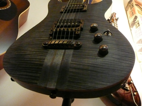

Description du projet
Je suis tombé sur le charme de l'Ibanez SZ-4020 FM TKF et donc quoi de plus naturel que de vouloir s'en inspirer très largement pour faire la mienne? :mrgreen:
Bon je vous cache pas que l'effet du manche traversant multiplis n'y est pas pour rien :D
Voici quelques photos histoire de bien voir de quoi il s'agit.
L'idée est donc de faire une guitare avec un manche traversant multiplis (érable/noyer/érable/noyer/érable)
