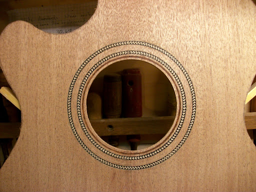

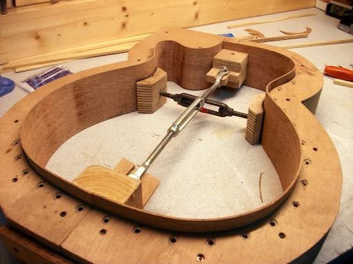

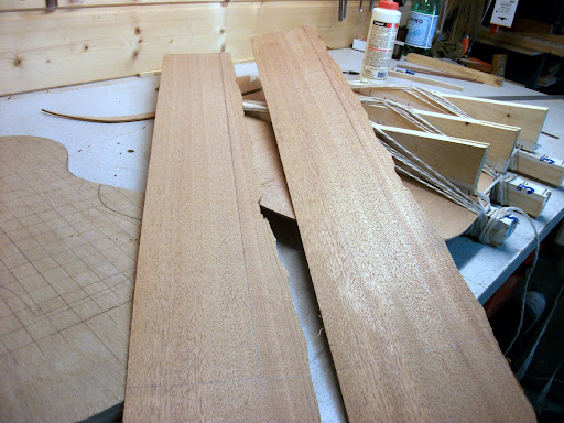

Alors , ce sera tout acajou , même la table , et en attente des cotes de barrage que Babosen m'a gentiment proposées , la table , le fond , et les éclisses ont avancés .

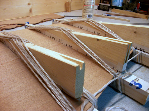

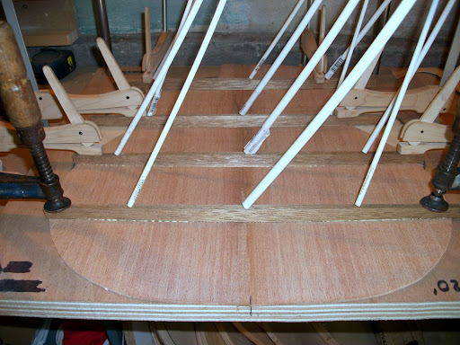

Et voila ça avance doucement
